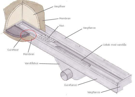

Tittar man på unidrains utformning så ser man omgående att den kommer att tillåta kvarvarande vatten (i hyffsat stor mängd) på tätskiktet vilket inte bådar gott såvida man inte använt cementbaserat tätskikt, som klarar tuffare tag, men det är det nog få privatpersoner gjort och vad hade det spelat för roll om de hade gjort det egentligen? Det finns ju fortfarande inget godkänt system ihop med brunnen.
Första gången jag såg unidrain var för ca 2 år sen. Ett demoex. Jag blev ganska såld på brunnen, men ifrågasatte omgående den kant som tillåter det kvarvarande vatten. Idag 2 år senare kan jag bara konstatera att frågan kvarstår
Nu förstår jag inte riktigt. :-? När jag använt duschen och lyfter på silen och kollar ner i brunnen så finns det endast kvarvarande vatten i vattenlåset. Vart i konstruktionen förutom i vattenlåset är det konstant kvarvarande vatten enligt dig?ktm250 skrev:Tittar man på unidrains utformning så ser man omgående att den kommer att tillåta kvarvarande vatten (i hyffsat stor mängd) på tätskiktet vilket inte bådar gott såvida man inte använt cementbaserat tätskikt,
Första gången jag såg unidrain var för ca 2 år sen. Ett demoex. Jag blev ganska såld på brunnen, men ifrågasatte omgående den kant som tillåter det kvarvarande vatten. Idag 2 år senare kan jag bara konstatera att frågan kvarstår![]()

På tätskiktet, under plattan. Kanten stoppar vattnet att komma ner i brunnen.
Idag så finns det bara godkännanden för brunnar med klämringsanslutning av tätskiktet. Gäller oavsett tätskiktsleverantör, men det kanske kommer lösningar snart får vi hoppas. Tiden får utvisa. Nya regler kommer ju hela tiden. Jag tror dock inte att unidrain kommer att bli godkänd i träbjälklag, men som sagt: tiden får utvisa det
