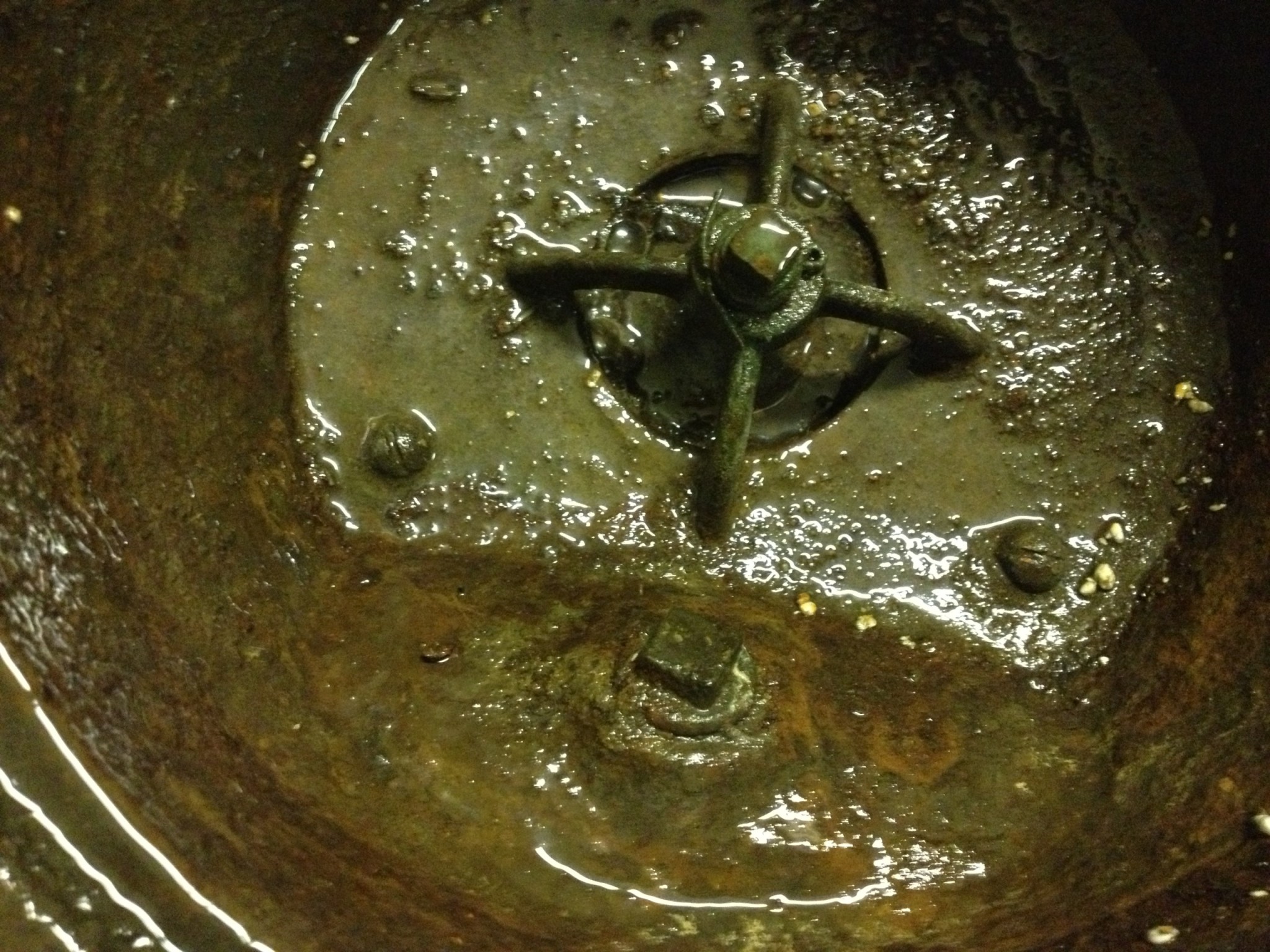

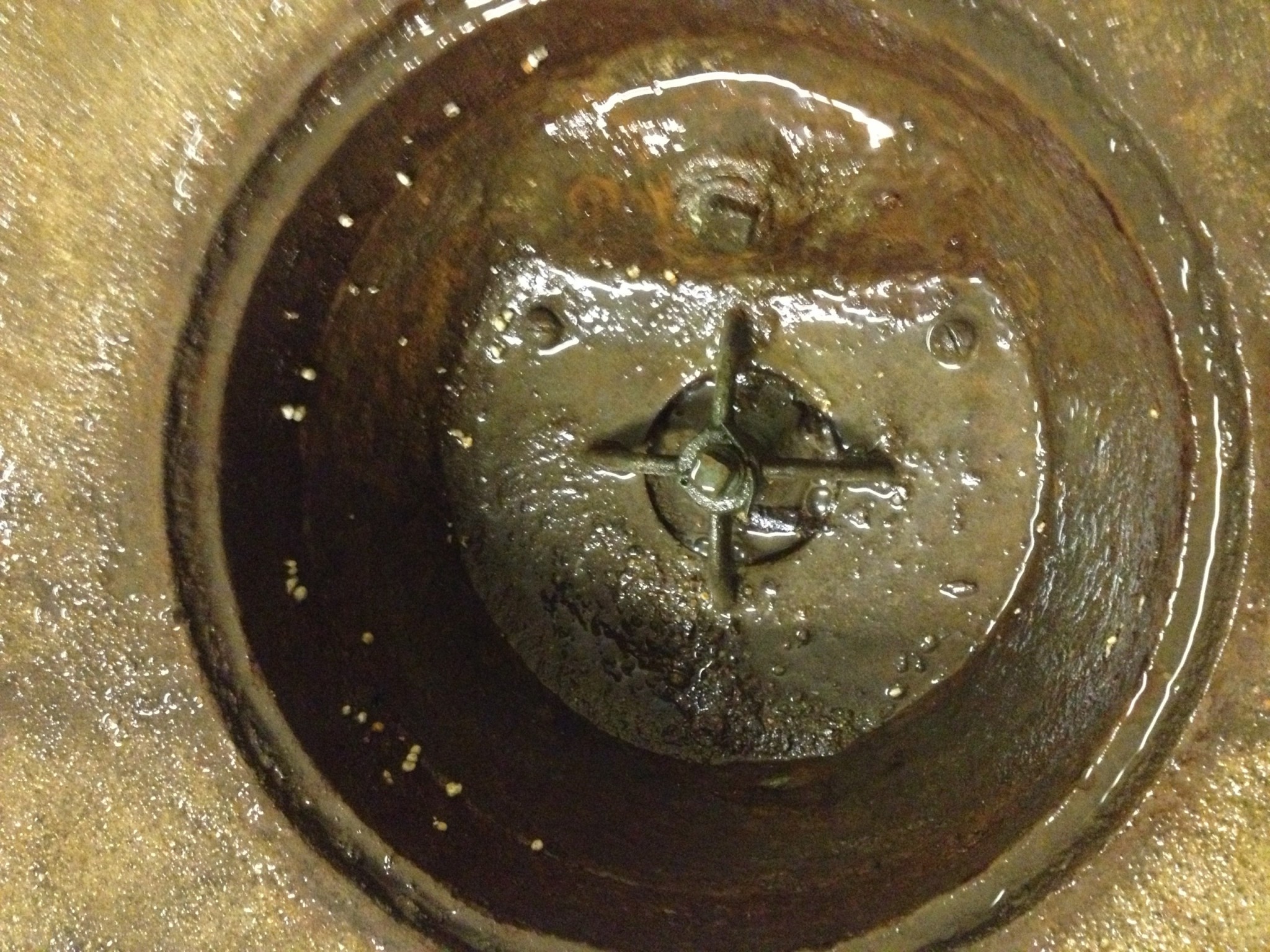

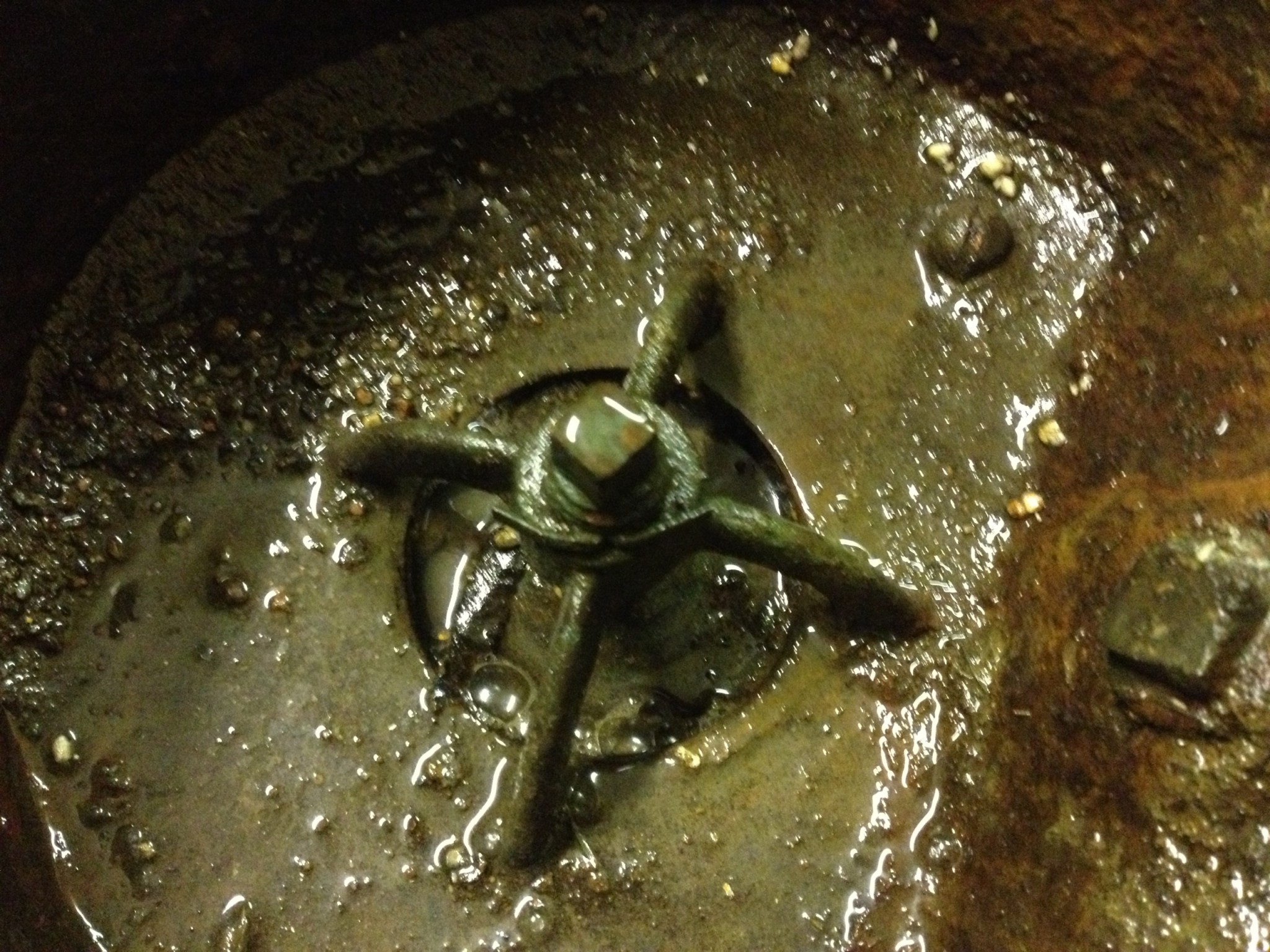

Jag undrar hur denna golvbrunn fungerar, hur man öppnar den?
Märkte att den inte fungerade när jag ställde in bilen i mitt garage och snön smälte

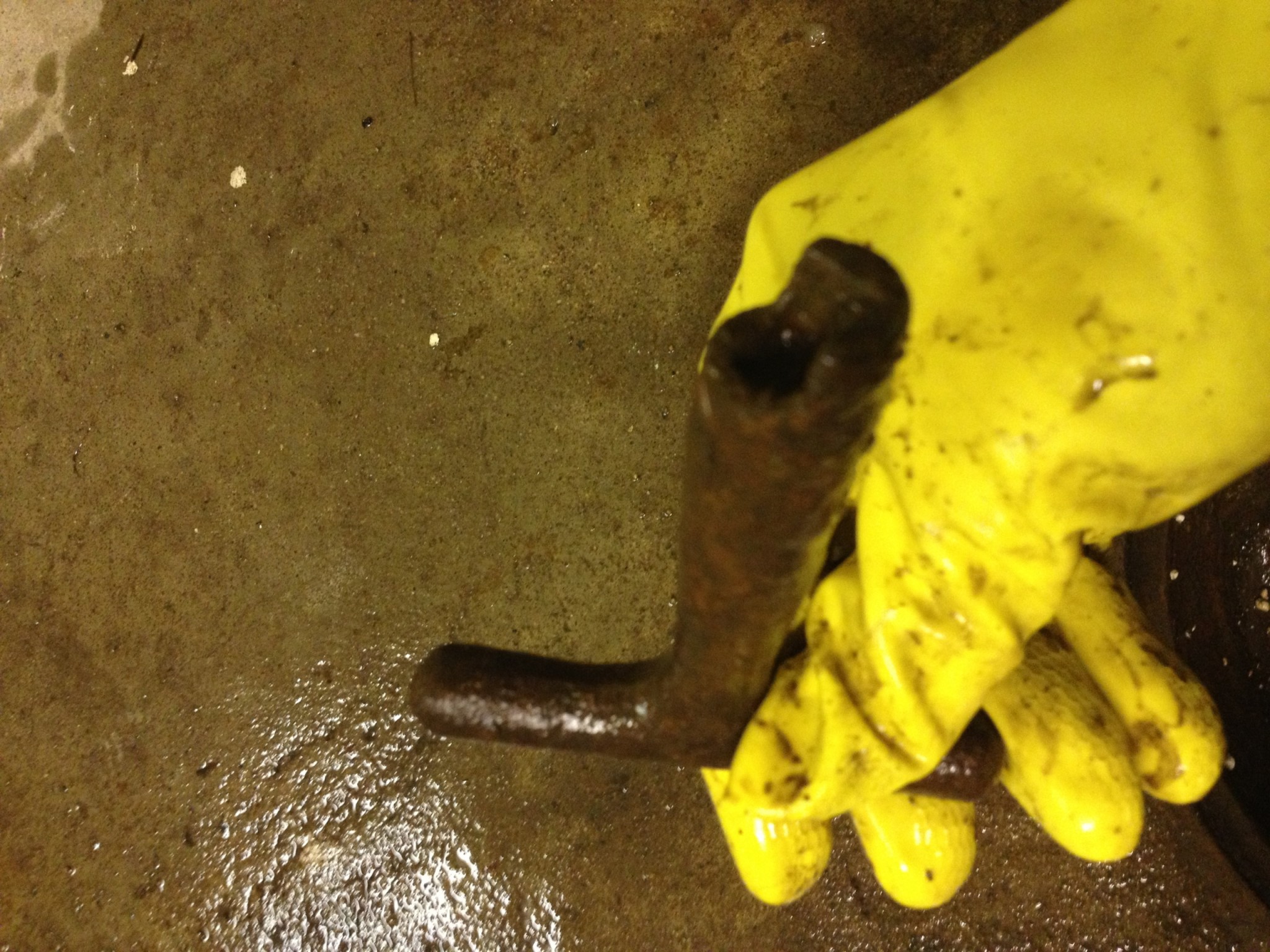

Fanns en nyckel att skruva med men denna var av nedertill (se bild)
Antagligen ska man väl öppna den på någon utav fyrkantsskruvarna. Frågan är bara vilken
Någon som vet och kan ge en mer detaljerad genomgång?
Har precis köpt hus så jag har ingen aning.
Har aldrig sett något liknande innan. Garaget är från 1957.
Tacksam för svar.

Ja, det är mitten som ska öppnas.
· Västra Götaland
· 511 inlägg
Botten är en plåt som hålls fast med de spårskruvarna i botten. Den i mitten är en kägla som tätar mot undersidan av den plåten. Så när du skruvar ner den öppnas bottenventilen. Om den är helt fast går det alltså med lite tur och envishet att ta loss hela botten. Tyvärr brukar spårskruvarna gå av ganska lätt. Mycket 5-56 på spindeln innan du börjar lirka på den brukar göra susen...
