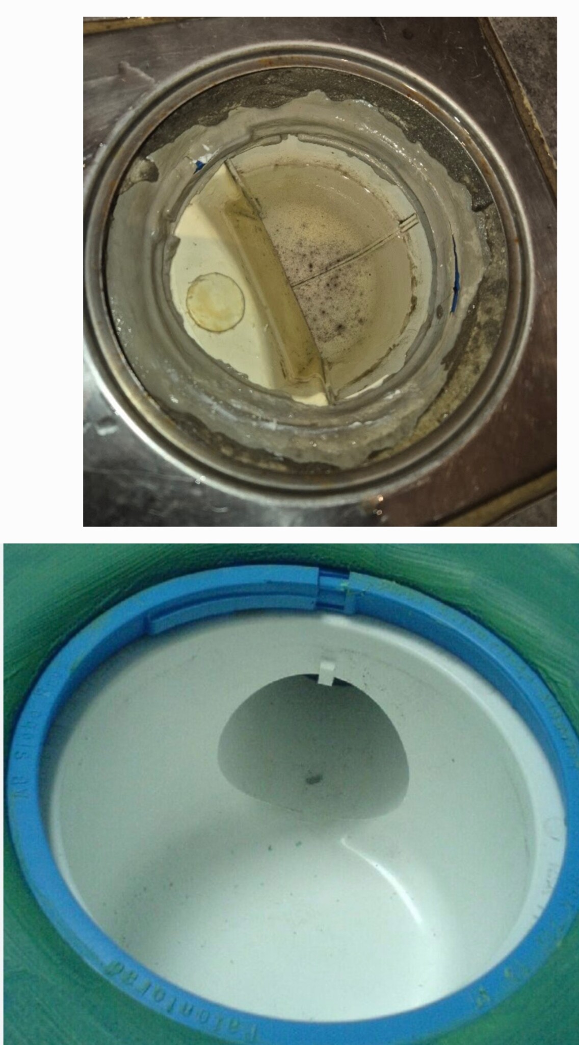

Så nu att det grå vvs arna lagt på har blivit dåligt vet ej vad det är för något men behöver nog lägga på nytt där
Någon som kan tipsa vad jag ska göra lägga på nytt ..
  • Vattenavlopp med slitna grå VVS-tätning och skador, behov av reparation och nytt material.
  • Avloppstratt med missfärgad och sliten grå tätning, omgiven av kakel och metallram.
De du har där är ett rollbart tätskikt som är en gummi massa,, att döma av hur brunnen ser ut så har badrummet några år på nacken ,,
Om du slutar att använda duschen på några dagar så att allt blir riktigt torrt , så kan du tvätta försiktigt och påföra ny gummi massa , men risken är att det inte blir tätt pga avlagringar och skit ,
Annars är det en dusch kabin som gäller för att minimera riskerna att vattnet åker in i sprickorna och gå vidare till underliggande golv ,
Tät lär ju ligga tätsikt under till ochså företaget som gjort detta badrum är seriöst och ännu verksamt
jo det är några år på nacken
och sätta in en kabin är inget vi kommer göra
Vilken gummi massa skulle du rek då ?
gissar man skulle kunna stryka på detta i flera lager annars ?

Var de våtrums behöriga? Då kan du kika vilket tätskikt de använde på det våtrumsintyg du fick. Använd samma, du kan också skicka bild till leverantör och fråga hur du bäst gör.

Men det ser ut som de målat över klämringen? Ser inte helt korrekt ut (men jag kan ha fel) - har inte dessa en machett vid brunnen och klämringen sätts uppepå manchetten? Den blå klämringen brukar vars synlig (se bilder) Har det målade över klämringen ens någon funktion?

Inget från ett byggmax iaf, kolla på ex schönox

Det ser lite märkligt ut. Är inte alls någon expert på det här. Tvärtom. Men, rollat tätskikt på klämringen?
Ska du försöka laga någonting, så ta redan på vilken produkt som använts och följ anvisningar från tillverkaren.

Kan det vara så att de i verkligheten har misslyckats med tätskiktet och försökt dölja/laga detta i efterhand genom att kladda över tätskikt över klämringen och få vattnet att rinna från tätskiktet ner i brunnen över den dåliga skarven..?
Det här låter som en väldigt trolig förklaring.
Jag kan också tänka mig att klämringen behöver kunna röra sig och det är därför det spricker.
Men firman är ju stor och fortfarande aktiv så dom kan ju inte ha gjort något fel…🙄
