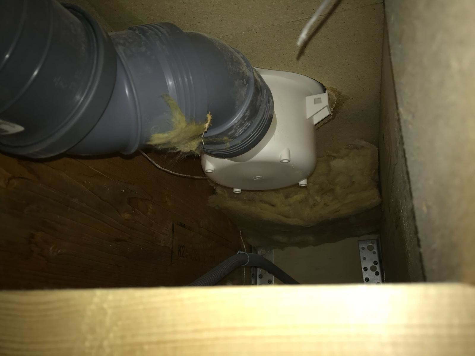

  • Bild på en ogjuten golvbrunn utan monteringsplatta eller regler, visar potentiellt dolt fel.
Jag tror det blir svårt att få Trygg-Hansa att ändra sin bedömning.
Krilleman
Försäkringsbolaget har rätt i sin "sakframställan".
Det är felaktigt utfört från början.
Vem har gjort installationen från början?!

OM det inte gått att inspektera golvbrunnen underifrån, vilket oftast inte går, då anser jag att det är ett solklart dolt fel
Inte dolt fel då badrummet är på andra våningen. Man kunde ha borrat ett litet hål i undertaket och kikat in med ett endoskop.
Hej
tack för svar. ja golvbrunnen hade lätt kunnat inspekteras underifrån så som du säger.
skulle det då ha gjorts i slutbesiktningen?
och om du anser att det inte är ett dolt fel vad är det då?
och tänker du att hemförsäkring skulle omfatta denna skada?
Svårt att säga. Om det fanns någon som helst misstanke om att badrummet inte var gjort enligt "lagar och regler", så hade en inspektion varit på sin plats. Men! Egentligen spelar detta ingen roll då firman som byggde badrummet har skriftligen bekräftat att de gjort allting korrekt, och då ska den firmans ansvarsförsäkring gälla för denna skadan. Kontakta deras försäkringsbolag. (Försäkringen ska gälla även i fall firman gått i konkurs. ) Det viktiga är att det fanns en gällande försäkring när arbetet utfördes.
Men bäst av allt är att ni redan har fått bekräftat av Trygg-hansa att badrummet är byggt på ett felaktigt vis. Det är en bra sak att ha klart när ni diskuterar med IF.
