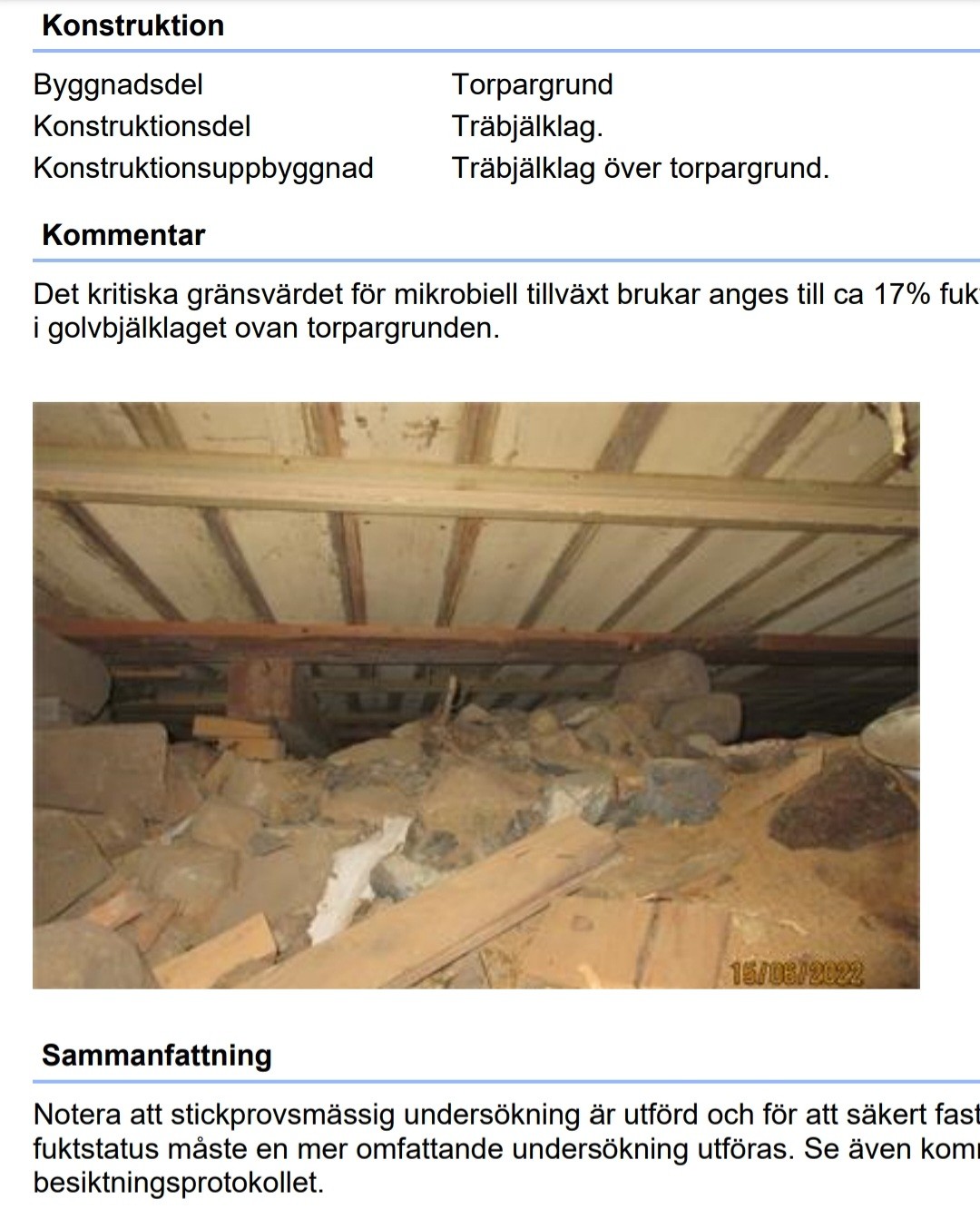

Jag ska på visning imorgon och läste detta "
Det kritiska gränsvärdet för mikrobiell tillväxt brukar anges till ca 17% fuktkvot (FK). Fuktkvoten uppmättes till 19 %
i golvbjälklaget ovan torpargrunden"
i besiktningsprotokollet.
Finns det risk att det finns mögel? Om man vill åtgärda det, vad kommer det att kosta mig?
  • Bild på träbjälklag ovan torpargrund med tecken på fuktskador och möjlig mikrobiell tillväxt.
Ser inte så ut. Man ska rensa och städa grunden bara. Ta med en bra ficklampa och kolla överallt. Det är sällsynt att en hel grund behöver åtgärdas även om delar är skadade.
