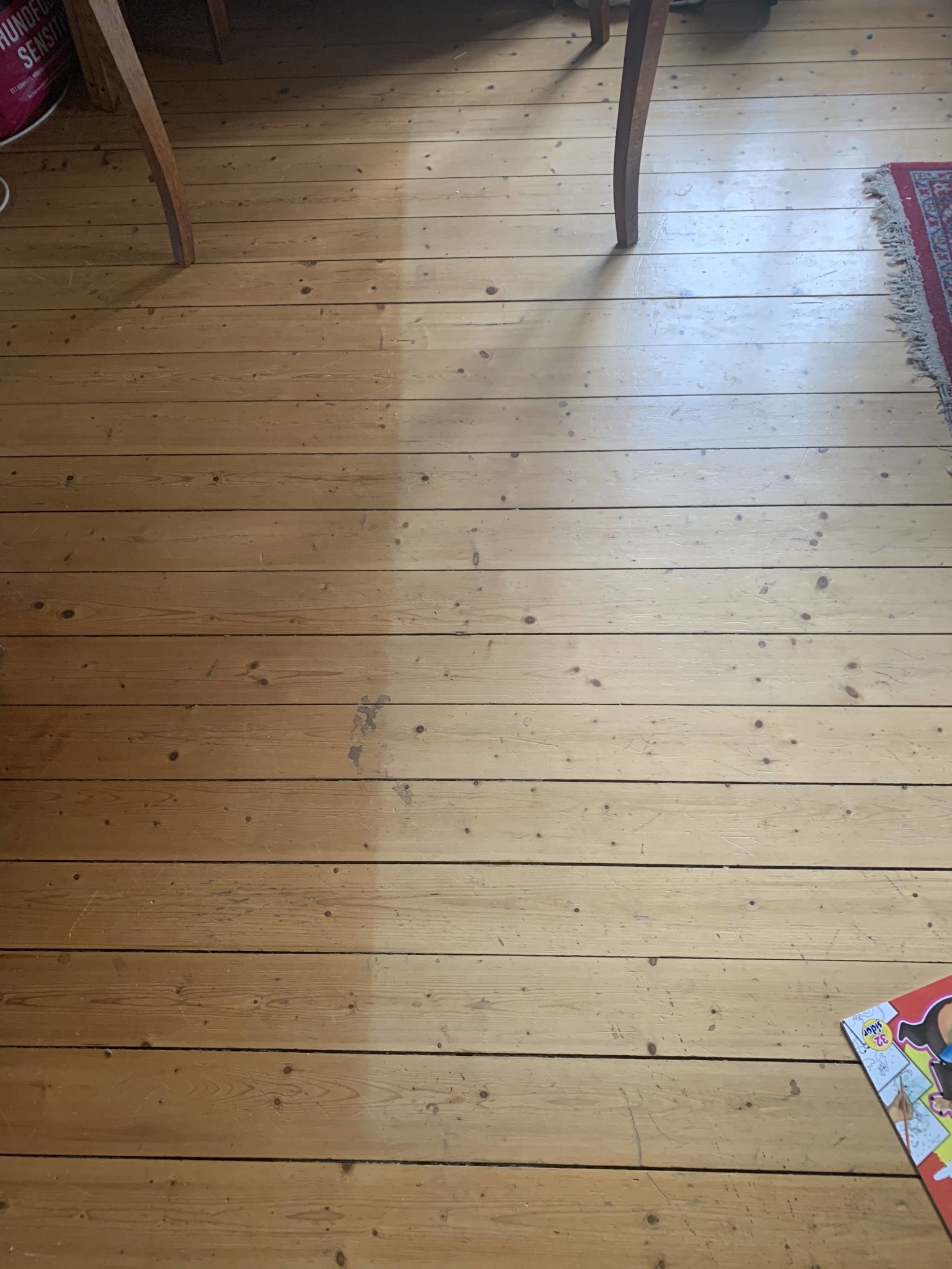

Vi skall slipa av vårt golv på 20kvm i vår 30-tals villa
Vet inte om det gran eller furu, någon som vet?

Det är furu.
Faxe är bra produkter följ instruktionerna och blanda ordentligt. Har många proffs som gillar den.

Jag körde faxe vitlut och olja för sådär tio år sedan. Det blir väldigt vitt samtidigt som det behåller den naturliga träkaraktären. Helt omöjligt känsligt med bar olja dock och det är bra om man regelbundet håller efter det med olja. Jag gjorde inte det pga det var en liten lägenhet och golvet blev väldigt torrt efter ett tag. Det blev också mycket slitet, vilket förvisso hade sin charm.
Jag hade inte valt den lösningen igen pga det känns opraktiskt. Har dock för mig att jag läste i en träd här på byggahus att man även kan vaxa den lutade ytan. Det skulle eventuellt kunna vara ett bättre alternativ.
