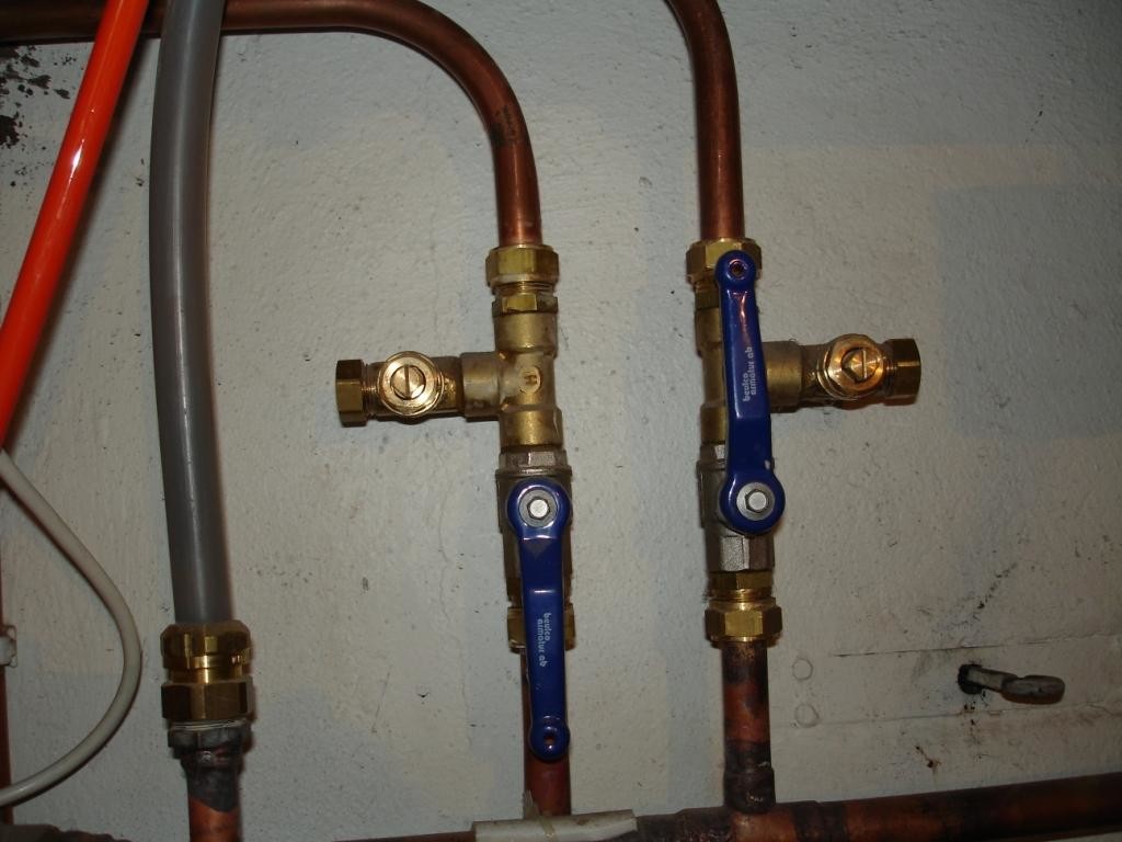

Jag undrar vad du menar med en pumpshunt, om det är pump/shuntgrupp (tex Wirsbo Push 22) så kan den inte få för hett vatten och skall anslutas direkt mot tanken.
Extra luftventiler och automatavluftare är ett tecken på att rörmokaren inte vet vad han sysslar med.
Bilden visar ett exempel på genomtänkt golvvärmeanslutning. Pump och shunt sitter i källaren och rören som går uppåt går till gv-fördelaren två våningar högre.
När systemet luftas stänger man kulventilerna och ansluter en trädgårdslang till ena avtappningsventilen. Den andra avtappningsventilen ansluts till avlopp. Sen spolar man vatten med full fart genom en slinga i taget.
Luft i golvvärmen kan bara bero på två saker, inte avluftat från början eller felaktig anslutning mot värmesystemet så att luft kan leta sig dit.
