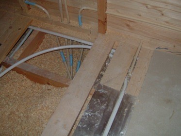

Förresten ingen som har bilder på när ni låter slangen gå under glesen när den vänder ? Och skruvade/spikade ni inte fast denna ände innan slangen lades dit ? (verkar vara ett bra tips att inte göra detta för att lätt kunna få under slangen ).

I första golvet jag la, där la jag glesen samtidigt som jag rullade ut slangen och petade då ner slangen vartefter. Synnerligen korkat. Jättejobbigt att arbeta så. Nu ser jag till att jag kan skruva glesen klart överallt och lägger dit slangen SIST. I början och slutet kan man tillåta sig att behöva trä slangen genom något några meter, det är aldrig ett problem. Jag ser till att ha 30mm fritt där slangen vänder.
Ok jag kör efter detta också så får vi se... (30mm alltså)

30mm fritt där slangen vänder. Jag har nu glesat ut lite till våran matsal 28mm gles och jag ser STORA problem med att trä slangen under glesen där man ska vända ? Fundera på att låte ena glesen vara borta så jag får under slangen.
Mathias hur lång från ena golvbjälken har du till den andra ? I mitt fall är det bara 20cm eftersom jag var tvungen att kotla här ,men om det varit längre hade jag nog kunnat trä slangen kanske med 30mm som glipa ?
Jag fattar nog inte vad du menar - varför behöver du trä slangen under något?
Kan du posta en bild kanske?
Jag har kanske fattat dig fel , men på denna bilden så har man gjort som jag tänkt göra, fast man lägger slangen samtidigt som man spika glesen vilket går utmärkt. Du sa att du spikade glesen sen la ut slangen ?
Ja, först gles sedan slang. Men det går ju att göra det samtidigt även om det är bökigare.
I något rum har jag slagit på en 45x45 regel på sista bjälklagsregeln och då fått plats att lägga slangen på OCH ha underlag för glespanelen ända ut. I ett annat rum har jag struntat i detta och låtit glespanelen hänga fritt sista biten där slangen vänder. Beroende på hur du bygger golvet ovanpå detta går det också utmärkt.
Ja men som du ser på bilden så är det nog bökigt att trä slangen under med glesen färdigspikad (skruvad) om man går med glesen tvärsöver golvet . Jag får nog testa mig fram matsalen och köket får bli en test zon...
