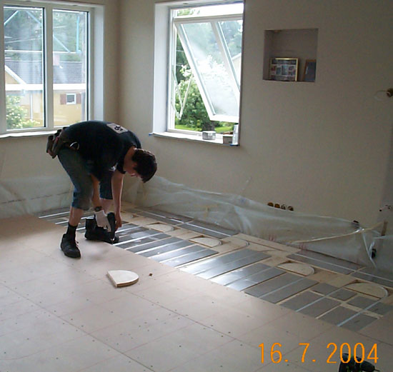

Nä jag har inte tänkt göra det heller. Dessutom tänkte jag ha första slingan under fönstren så närma fönstret som möjligt eventuellt klippa plåten lite (en 6-8cm från väggen skulle kanske vara bra att ha slingan på ) ?ByggaNytt skrev:
sen andra frågor som jag glömt svaren på....
1.Hur lång 20mm slang per slinga ?
2.Hur många meter slang /kvm ?
3.Slang sträckan som inte ska ha någon värmande effekt (Transportstäckor) låter ni dom ligga löst mellan golvbjälkarna i isoleringen ?
Om du tex använder 120mm gles och har 30mm mellan plankorna så hamnar rören på cc30. Ett bra mått mao.Draven skrev:
Börjar du med brädan dikt väggen får inte plåten plats för den är bredare än 2x120mm + 30mm.
Ok bra men jag hade tänkt att kapa plåten just i detta rum för jag har låga fönster och vill ha slingorna så närma som möjligt.MathiasS skrev:
Tackar.ByggaNytt skrev:
är bara plåten orsaken så är det ju lugnt för jag tänkte kapa min lite...
Kommer du ihåg något av detta då ?

Mina transportsträckor låg endast mellan glespanelen utan plåt!
25kvm per slinga ungefär, men det går att lägga mycket längre om man verkligen vill (prata isåfall med Wirsbo om cirkpumpar etc.Draven skrev:Tackar.
4m slang per kvm med 20mm slang.
Transportsträckor gör du hur du vill med. Det är väl dock klokt att använda transportsträckorna på den varma sidan ("början på slangen") på ett smart sätt. Går det inte är det bara lägga ner i bjälklaget eller i glespanelen.
