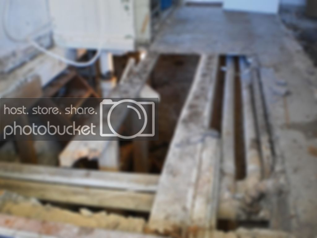

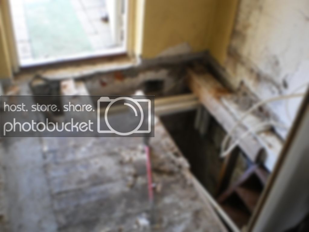

Står i fulla tag med att bygga badrum i huset och har rivit en gammal vägg för att få större badrum.
Mitt dilemma ligger i att en del av badrummet (40cm x 2,4m) kommer ligga över torpargrunden som ska grävas ur och tilläggs isoleras.
Den andra delen av badrummet är över en råkällare där inkommande vatten och avlopp går.
Nu till min fundering på hur jag ska göra då jag i badrummet vill ha klinkers och golvvärme?
Golvvärmen blir i form av el slingor.
Här är några bilder på hur de ser ut i dagsläget.
Min fundering är om de går att regla upp nytt golv över källaren, isolera inuti regelverket, åb plast på undersidan och 22mm golvspån uppe på och sen våtrumsskiva/golvvärme/flytspackel etc...
Funkar de?

Helios: Tack för ditt svar. Självklart reglas de upp cc30.

Hur blir de att lägga golvspån uppe på grundmuren på bilden? Den ligger nämligen så högt att där inte är mycket till "frigång" till reglarna.

Kan du inte lägga golvspånet mot bara och sedan flytspacka in grundmuren också? Köp en primer för betong bara och stryk på innan. Förutsatt att det sitter 28x120 som gammalt undergolv så bör du kunna lösa höjden genom att först kortla och sedan skruvlimma på 6mm tjocka lister eller plywoodstrips på reglarna/syllen och sedan skruvlimma ner golvspånet så du får 22+6=28mm så slutar det nya golvet i samma höjd som grundmuren.
Reglar du cc30 och sedan skruvlimmar 22mm golvspån och avslutar med minst 12mm flytspackel på det så skall det inte vara några problem med golvvärme och klinker. Du kan även foga med en sk. flexfog också för att få lite mer marginal.
De gamla golvet va 28x120 och låg i nivå med grundmuren så så långt funkar de.
