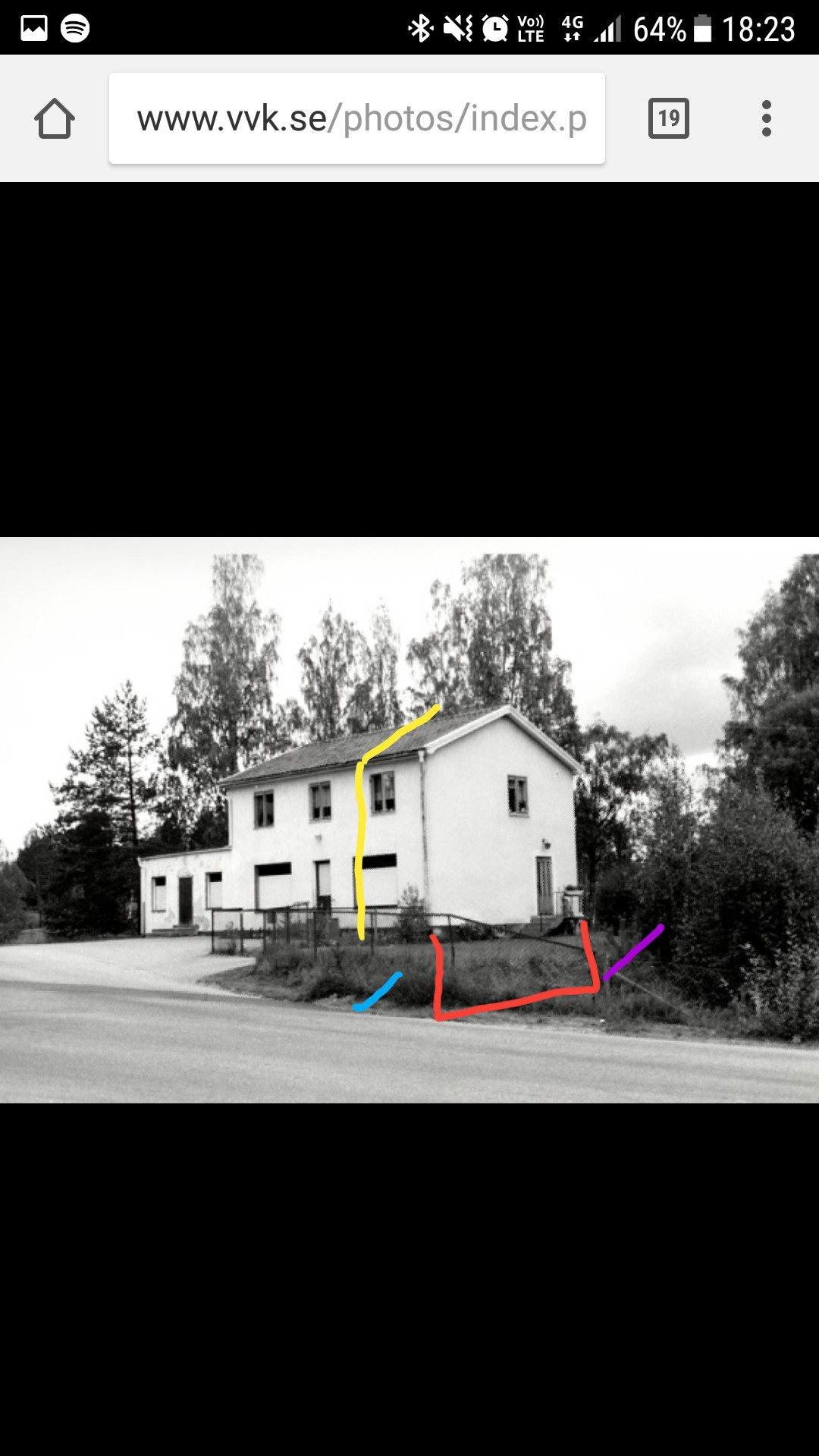

Dina bilder visar att det här inte är så lättbedömt som jag trodde först. Det verkar vara om- och tillbyggt på alla håll. En aktuell översiktsbild utifrån skulle inte vara fel.

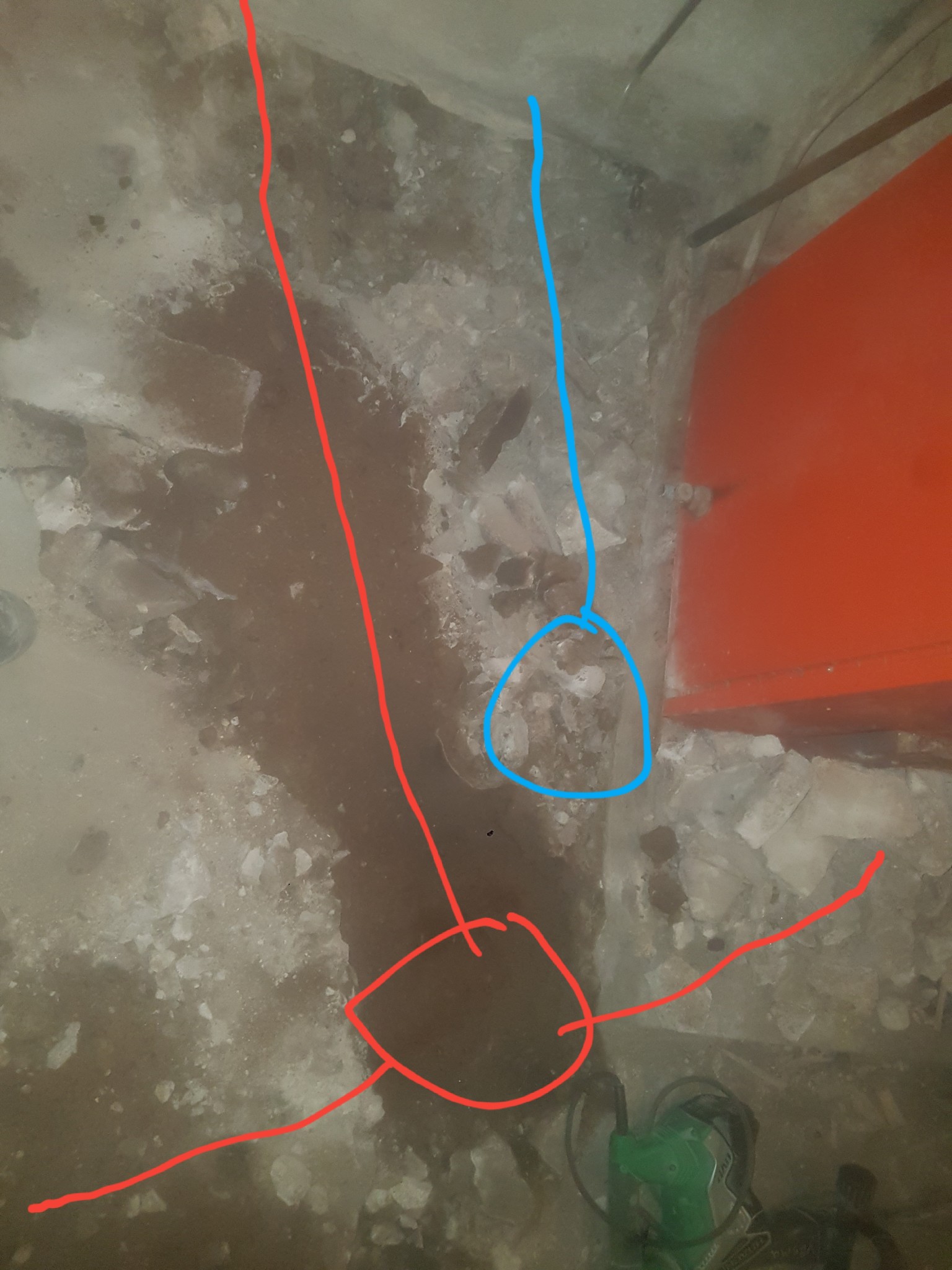

Hittade på ett till avloppsvattem i huset.... Troligen går den till en egen brun som huset haft förut eller om den går ut till ån bakom huset.
Det blåa går till cementrörer till framsidan som går till de kommunala avloppssystemet och det röda går till baksidan på huset.
  • Källarbild med markeringar som visar avloppsvattnets flöde, blått till kommunalt avlopp, rött till baksida.

Det röda är delen på källaren jag bilar i nu. Det blåa är utgången på det kommunala avloppet. Det lila är det som troligen går till brun och det gula sträcket är det som ser ut att vara utbyggt.
  • Svartvit bild av hus med markerade områden; rött för källarbilning, blått för avlopp, lila för brunnen, gult för utbyggnad.

Jag har förstått att gamla hus ibland har 2 skilda avloppssystem, där det ena troligen gått ut i en stenkista och det andra till en tank. För oss går toa i ett system. Troligen går båda ihop till det kommunala, men en granne berättade att när de renoverade upptäckte att i deras hus hade bara toadelen anslutits till det kommunala... gissningsvis hade de som anslöt inte koll på hur det funkade...
Att huset är tillbyggt förklarar varför grundläggningen ser så olika ut under de olika källarväggarna. Marken hitom gaveln verkar dessutom uppschaktad. Att tillbyggnaden saknar grundsulor tycker jag är något anmärkningsvärt. Som jag skrivit tidigare bör du hålla avstånd till ytterväggarna, i synnerhet tillbyggnadens.
