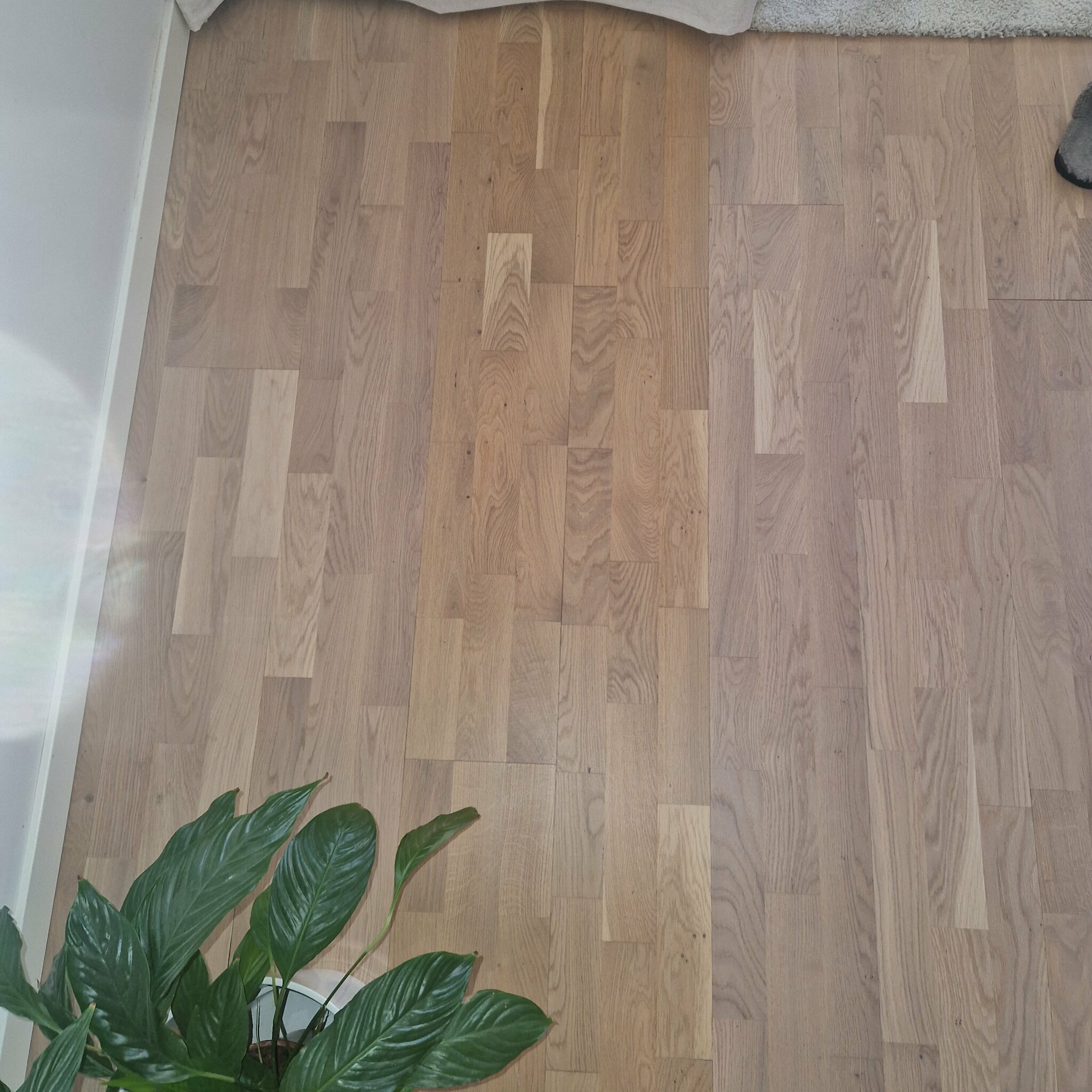

Efter köp av min första bostad så upptäckte jag att golvet är av olika material / färger på just en länga i lägenheten. Detta gnager mig, men samtidigt vill jag inte lägga nytt golv I hela rummet då golvet i övrigt är i gott skick.
Min fråga till er erfarna: Är det möjligt att byta golvbrädorna som är i fel färg? Eller hur går man till väga?
Uppskattar alla tips och råd 🙏
  • Golvyta med olika träfärger och nyanser; parkett där en del står ut i färgskillnad, och en planta synlig i hörnet.

Ät det ett klickgolv (ej limmat i kanterna) så är nog det bästa att lossa golvet från vänster ända tills dom defekta är borta. Därefter kan du, om du lossat golvet försiktigt, återanvända dom korrekta som ligger längst till vänster och fylla på med nya sektioner i korrekt färg.
Är det en limmad parkett är det nog bara att bita i det sura äpplet och riva upp golvet tom dom defekta brädorna, men högst troligt kan du inte återanvända några brädor.

Jag tycker mest det ser ut som en nyansskillnad som t.ex. kan bero på att mattor, möbler etc. har förhindrat ljuset att påverka delar av golvet, eller att man har använt vitpigmenterad olja som har nötts bort i ett stråk.
Beror det på ljuset så är det ju något som jämnar ut sig med tiden.
Om möjligt fråga säljaren om orsaken.
Låt det vara utan åtgärd. Efter ett tag tror jag att du kommer att sluta tänka på det.

Men är det inte väldigt tydligt att det är två rader som avviker? Svårt att tro att en matta legat så precist.
Mats-S och 1 till
Problemet blir väl att hitta nya brädor i samma färg.
Ser ju nästan ut som att nån redan bytt dessa två rader, kanske pga nån skada, och detta var det mest lika som gick att få tag i.
