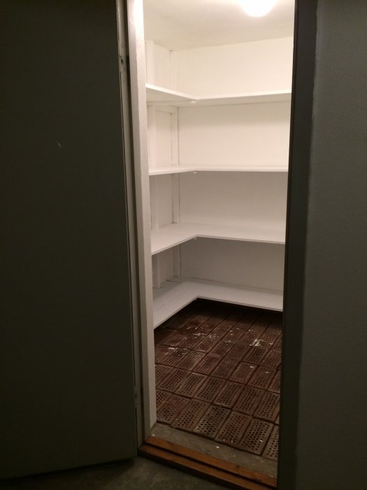

Nu har vi målat om i våran matkällare och hade tänkt göra ställ för vin på en av sidorna och ha lite mat på den andra sidan.

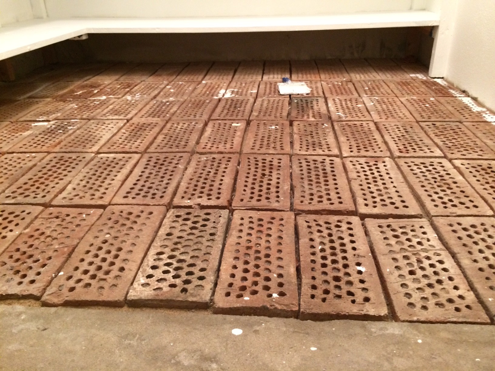

Golvet i matkällaren ser ni på bilden nedan, det är lite tråkigt att gå på detta golvet och vi funderar på att flytspackla (?) över det för att få ett lite skönare golv. Eller vad kan vi göra åt det? Är det flytspackla man gör?
Tacksam för hjälp

Oj, det där ser inte så mysigt ut att gå på.
Det beror väl lite på hur mycket mycket jobb ni vill lägga på det. Är det någorlunda enkelt att avlägsna de där vackra stenarna så att underlaget blir hyfsat jämnt och fast? Att hälla på flytspackel direkt på det där medför nog en risk för att det spricker ganska enkelt, och så ser det ut att bygga en hel del extra på höjden. Mitt förslag är att köra med ett flytspackel som går att använda direkt som ytskickt, kanske med lite färg på, alternativt gå all in och klinkra (helst med en annan typ av plattor än de nuvarande).
