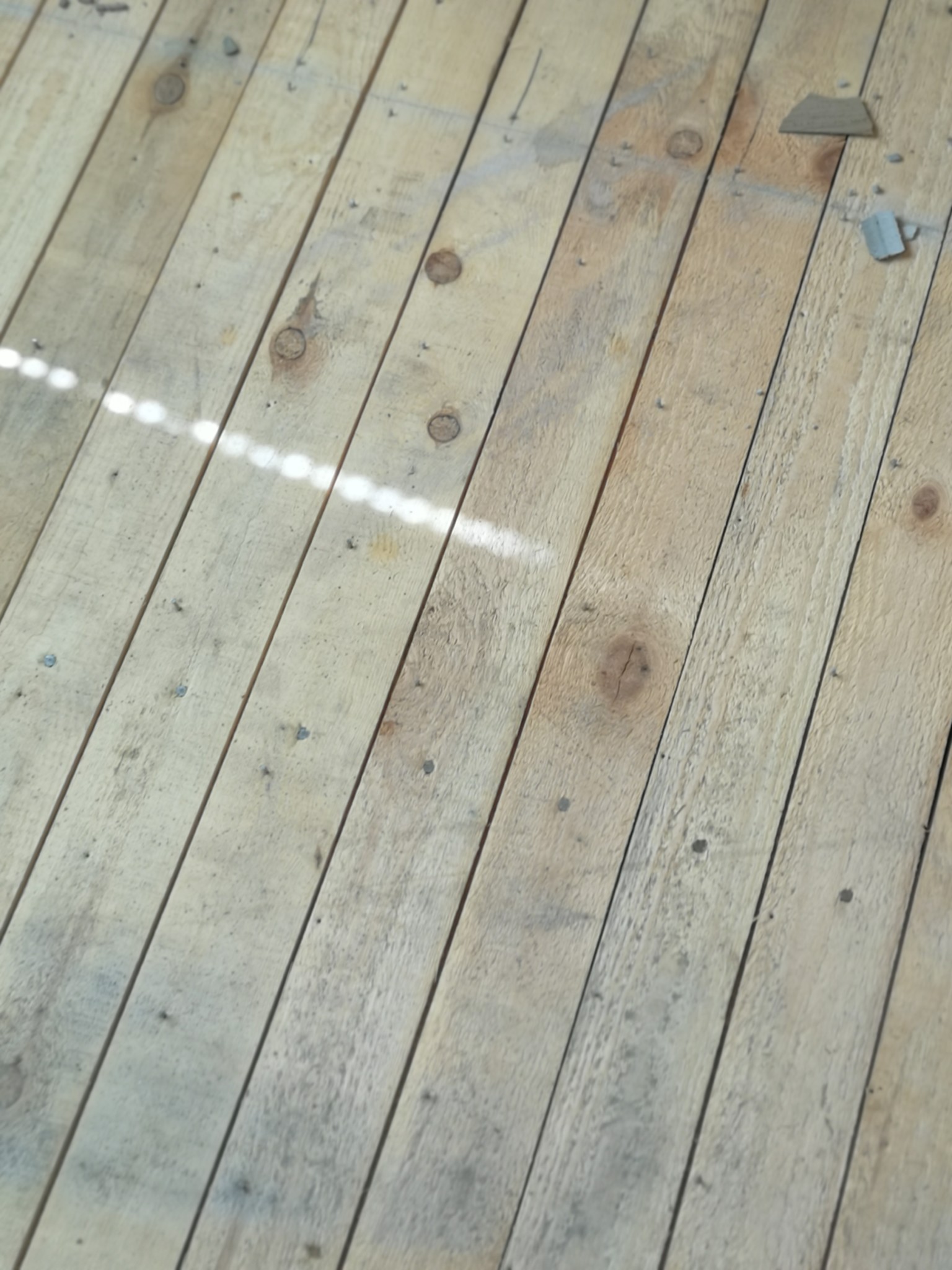

Renoverar köket och har då tagit bort golv som bestod av klinkers, plastmatta x2 och sedan fick masonite följa med mattan.
Då lämnas jag med spont direkt efter bjälklag, se bild.
Min fråga är, om detta golv är jämnt och 22mm+ i tjocklek behöver jag något mer än foam/papp innan jag lägger ett tarkett golv?
  • Gammalt trägolv med spont efter borttagen plastmatta och masonite i renoverat kök.
Nu var sponten runt 18-19 och cc60... Då förmodar jag att enl standard så bör jag riva upp sponten och lägga 22mm golvspån?
