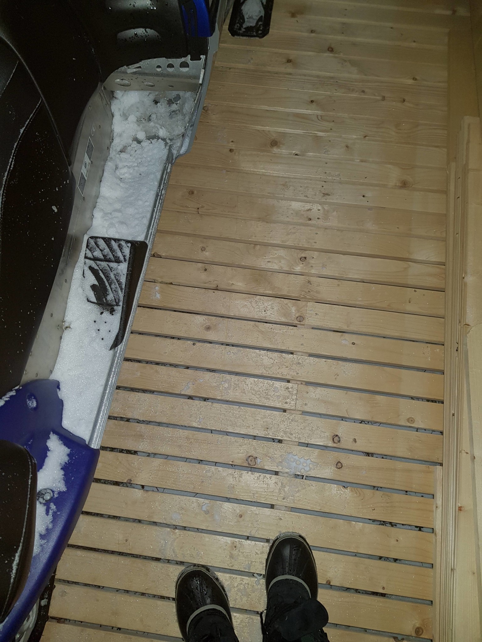

Den drar in rätt så mycket snö så hur mycket utrymme under har du tänkt att ha? Jag gjöt själv en platta och la på en grov räfflad matta. Den mattan drar jag bara ut när det behövs tömmas. Fungerar toppen.
Det blir mycket luft under så det ska inte vara några problem.
Det blev 28*70 på 145 i cc 60. Ca 1,5cm glipa mellan golvplanken. Stumt så det räcker.

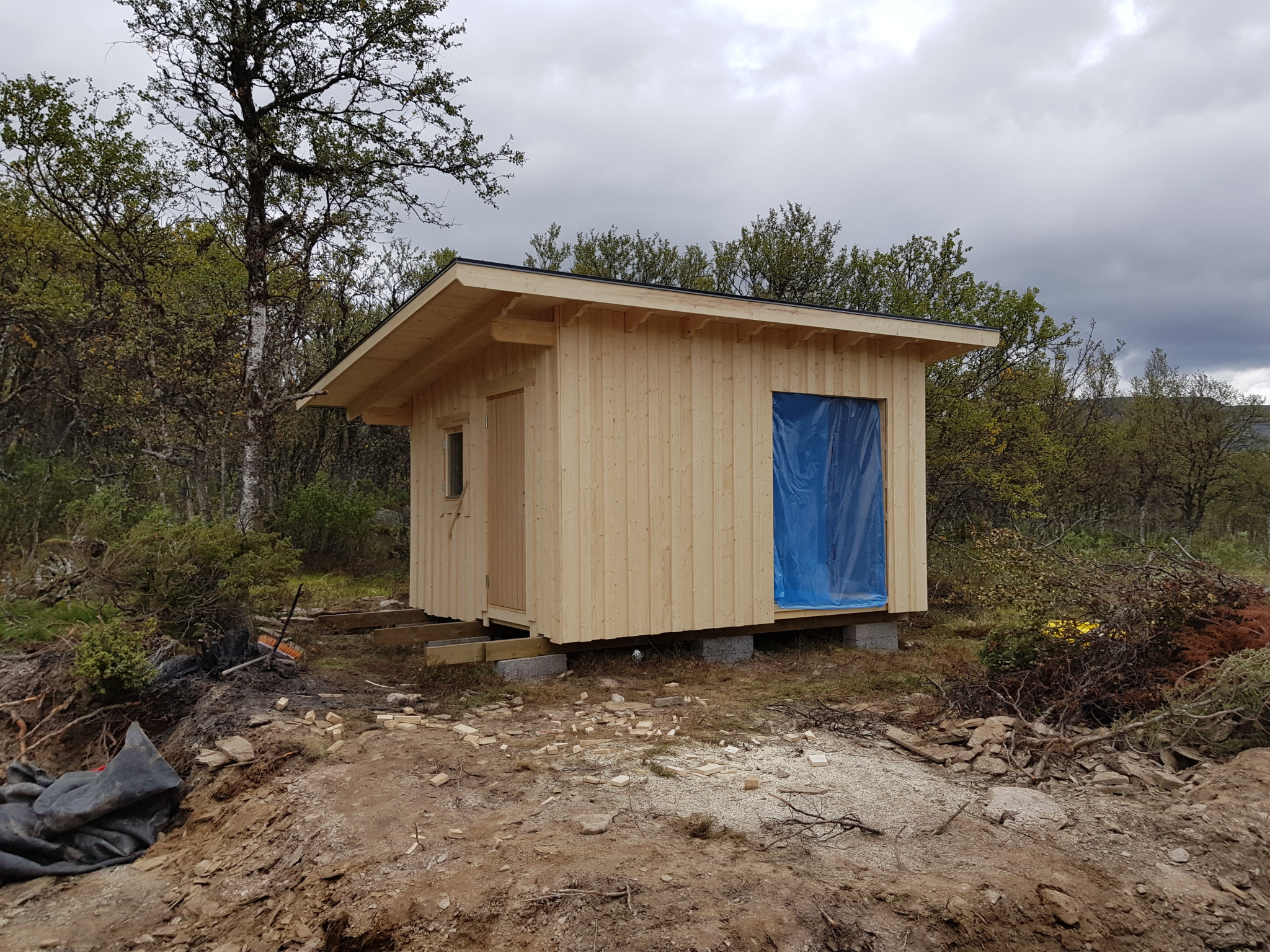

Nybyggt träskjul på landsbygden med blå presenning framför ingången och natur i bakgrunden.
Det tror jag kommer hålla bra.
Jag tror dock att du kan få lite problem med att få igenom snön med 1,5 cm, rapportera gärna tillbaka hur det går under säsongen.
Ja det är möjligt. Får ställa in en piassava för att ta det som inte åker igenom. Inte långt till snö så rapport kommer!
Jag har ett tätare golv än det du har och jag får använda piasavav. Går helt ok förutom isen som bildas från kylningen, den hade jag gärna sluppit.

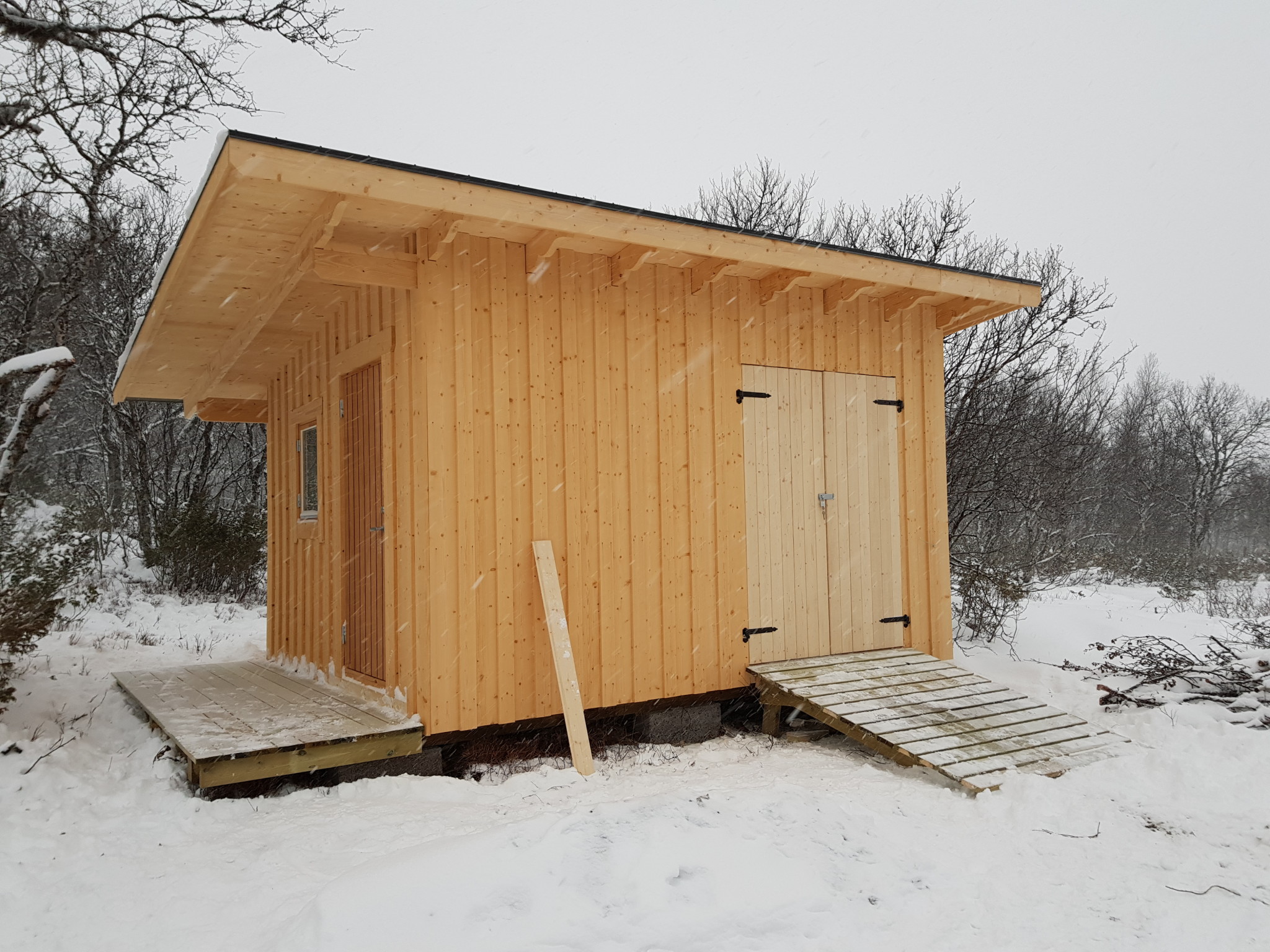

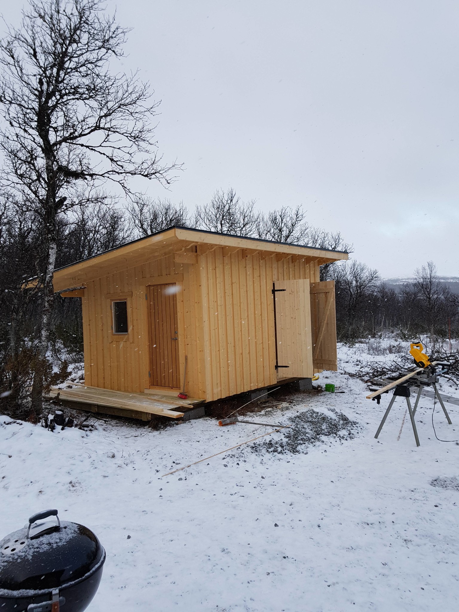

Nu har äntligen dörrarna kommit på plats samt trycke på lilla dörren och lite välbehövlig olja på den också. Imorgon blir det kanske rampbygge. Vore skönt köra in den innan snön drar igång på allvar.
Nytt träskjul med installerade dörrar och dörrhandtag under lätt snöfall.
grönsvart och 1 till

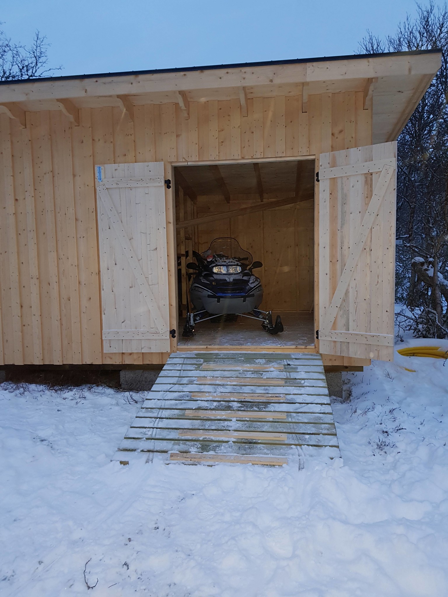

Ramp på plats och skotern på plats. Nu kan vintern få komma!
Nybyggt träskjul med ramp i snötäckt landskap, redo för vintern.
En snöskoter parkerad i ett öppet träskjul med en trärampramp i snöigt landskap.

Hur blev golvet? Har du någon bild?
Nu hoppas vi på en snörik vinter
Kretikos
Stabilt som doktorn säger
