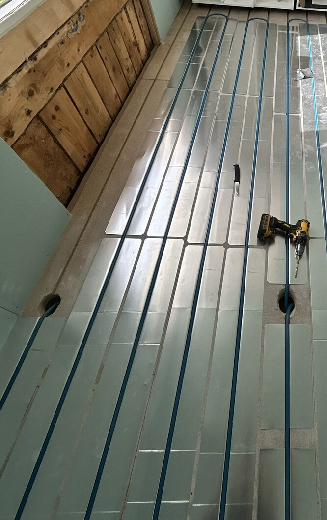

Har lagt spårade golvspån från thermotech.
Men när jag nu letar efter ett golv till mitt nya kök så är det så många olika svar man får från alla.
Hittade ett fint vinylgolv från coretec som är 8mm tjockt, men butiken säger att jag måste lägga ett undergolv på dom spårade skivorna, nu när jag var på ett annat ställe så sa dom att dom inte brukar lägga undergolv på vinylgolv.
Blir galen på alla olika svar 😅
  • Delvis lagt golvspån med synliga spår och ett verktyg samt en borr på golvet i ett pågående köksrenoveringsprojekt.

Du måste lägga en 12 mm spånskiva över slangen. Du kan lägga parkett minst 14 mm direkt på.

"Vi" lade ett vinylgolv av samma tjocklek direkt på golvvärmen och det blev inte bra. Med vi menar jag att vi köpt ett vinylgolv till köket som en snickare lade in vid renovering av hela köket. Tänkte att snickaren har koll på hur golv fungerar. Om det behövs något mer under. Mm.
Golvet sprack upp i skarvarna och fick bytas ut vid ett senare skede. Nästa entreprenör som lämpligt nog var golvläggare sade att det var helt fel att lägga så tunnt golv direkt på golvvärmen. Även golvaffären i staden sa samma.
Så här har du en datapunkt som råder dig att INTE lägga etså tunnt golv direkt på! :)
Har köpt ett 14mm parkettgolv som vi kommer lägga rätt på 🤩
