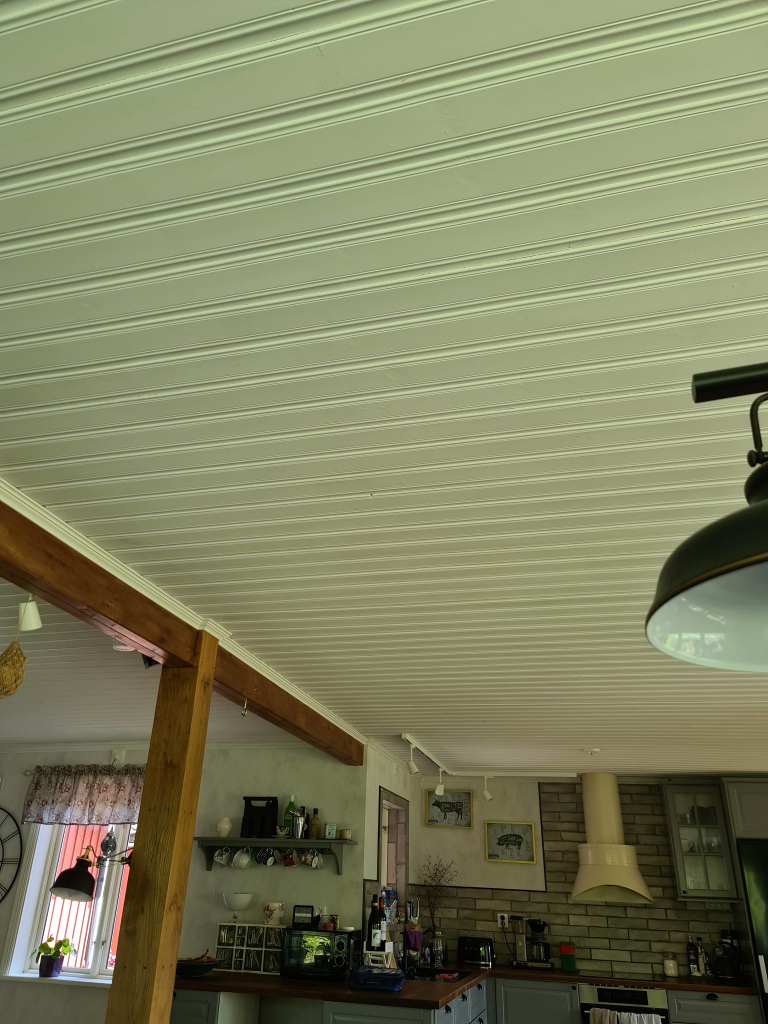

Vinylgolvet går snabbt, en vass kniv så går det snabbt att skära till vinylgolvet.
Vad blir det för takpanel?
Är ett hus på landet med högt i tak och mycket pärlspont, men vi valde fejkade pärlspontskivor efter diskussion här hemma, sambon vann.L Leafy skrev:
Moelvens Regina Komb Pärlspont, vit, blev det. Jag hade hellre satt riktig pärlspont men det blir nog bra
