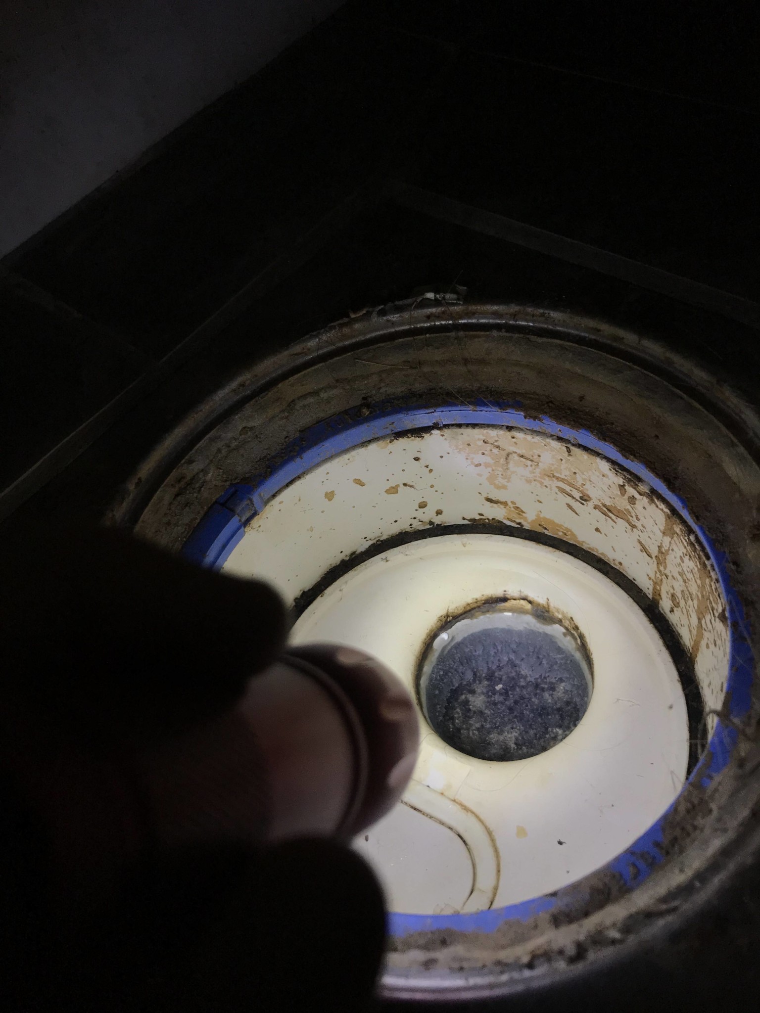

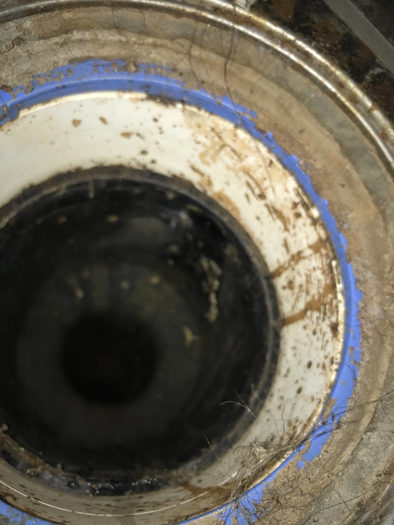

Hej! Har en VATTENLÅSINSATS PURUS RAN KOMPLETT Ø125 VIT https://www.bauhaus.se/vattenlasinsats-purus-komplett-o125-vit som inte tycks sitta åt ordentligt i min golvbrunn då den lossnar lätt vilket bidrar till dålig lukt. Hur kan jag förhindra detta?
Är det något som saknas?Är det rent av fel typ av vattenlås?
Bifogar lite bilder....
  • Nedre del av en golvbrunn med en lös vattenlåsinsats och synliga smutsrester och hårstrån runt kanten.
  • Överblick av en golvbrunn med en löst sittande vit vattenlåsinsats i förgrunden och ringar av smuts runtomkring.
Kanske är det så enkelt som att du behöver rensa från gamla fixrester då vattenlåset skall sitta.
Kan även tillägga att det kommer en odör från brunnen när jag spolar i toaletten. Har jag fel sorts vattenlås?
Har du jämfört befintligt vattenlås mot vattenlåset (dvs den på ritningen) som skall sitta i brunnen?
Vattenlåset ser ut att passa brunnen, kan det vara otätheter pga fixet vid tätningen? alt om avluftningen fungerar dåligt så trycks avloppsluft upp ur vattenlåset eller via otätheter.
Jag är ju ingen VVS:are så hoppas någon klok röris svarar mer adekvat.
Hur vet jag vad jag har för brunn?!

Jo det är jag medveten om, men det där är ju vattenlåset.....
Kan det vara så att jag har fel dimension på vattenlåset? Ska vattenlåset vila mot den blå ringen?
Nej, det är en klämring till tätskiktet. Det ser ut som dom satt dit en rejäl förhöjningsring på brunnen i detta fallet.
