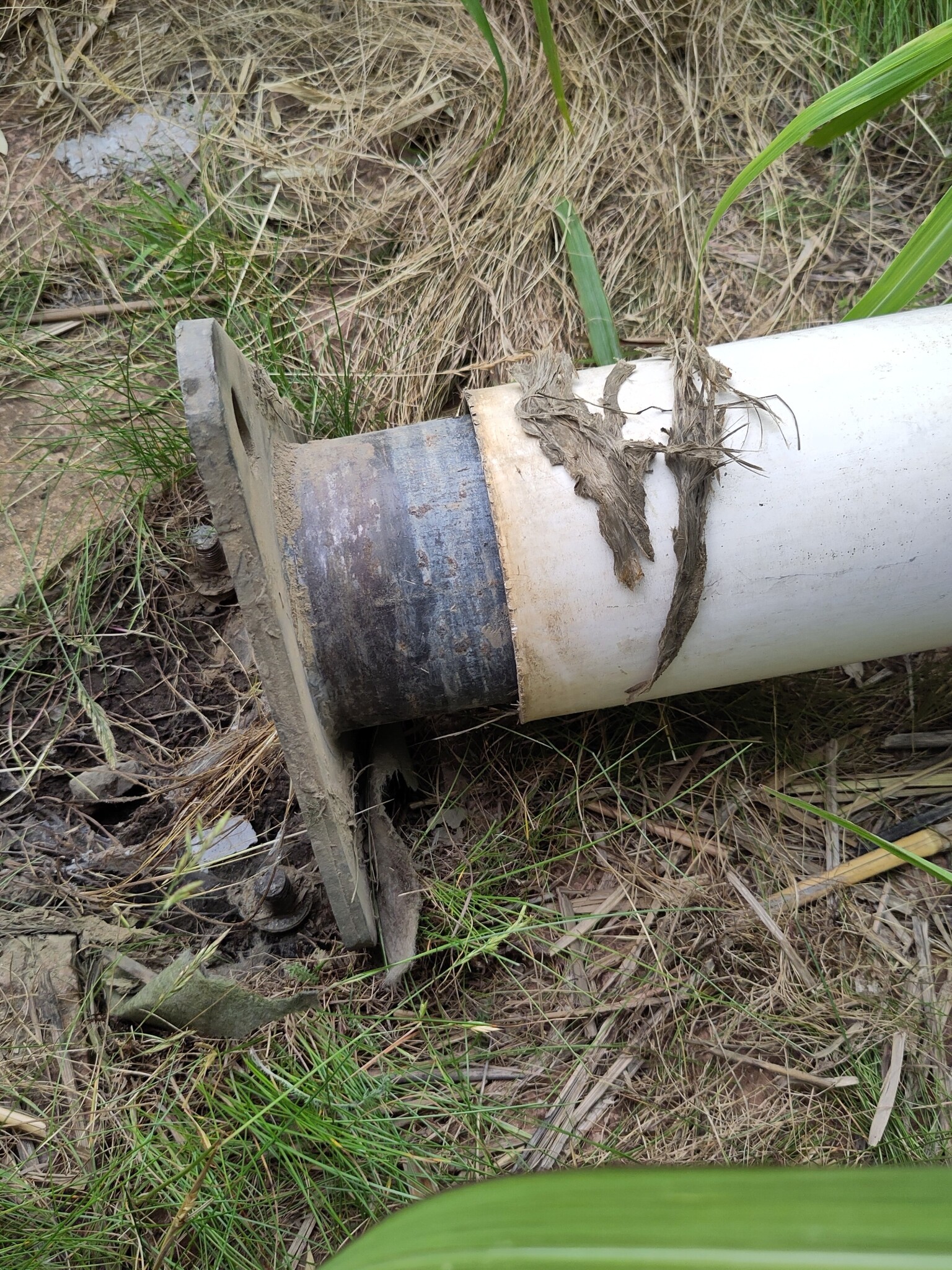

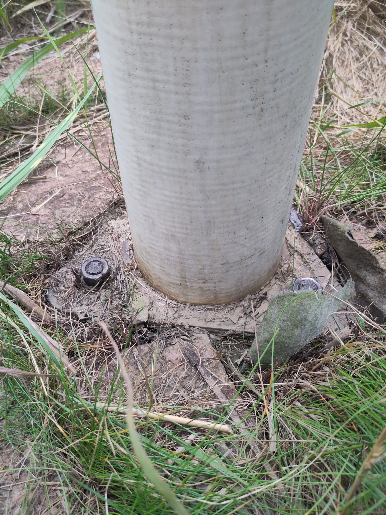

Har en flaggstång med ett gjutet fällbart fundament där själva flaggstången i glasfiber inte längre sitter fast i metallröret från fundamentet.
Flaggstången kan röra sig ca 5mm längst nere och kan rotera, jag ser inga sprickor i glasfibern.
Jag gissar att det inte varit så från början och funderar på hur det suttit fast från början och hur jag fäster den igen 🤔

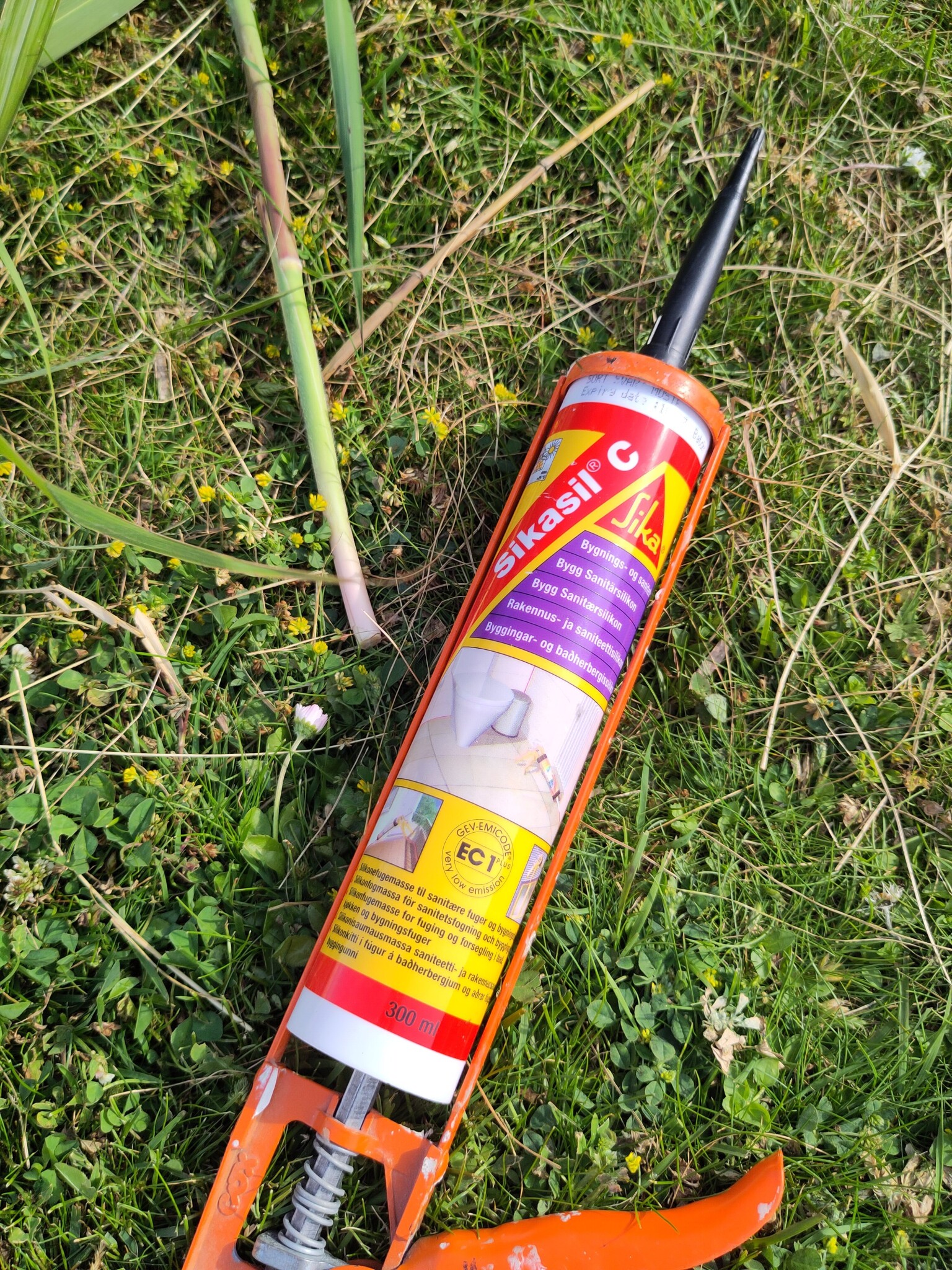

Fäll den, se om det går att dra ut och beskåda den invändiga metalldelen. Komplettera med valfritt klet från fogpistolen. Sätt ihop, res efter härdtid. Klart!
Dagens bästa...
Att jag inte tänkte på fogpistolklet 😳

Jag har en likadan. Vill inte utge mig för att veta exakt råd, därav "klet". Men det handlar väl bara om att förhindra att den vickar och gnager upp glasfibern inifrån. Själv hade jag inte tvekat inför att gå till kletskåpet och få tag på silicon, mjukfog, sättlim eller vad som står ytterst och applicera för att förhindra vickning.
Får se vilka tuber som har icke stelnat klet 😉

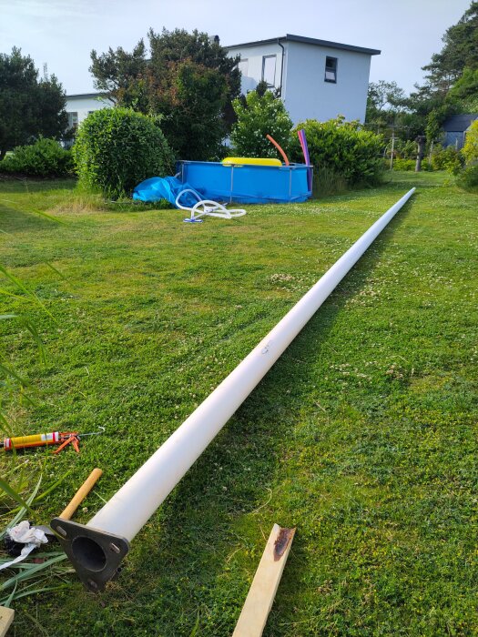

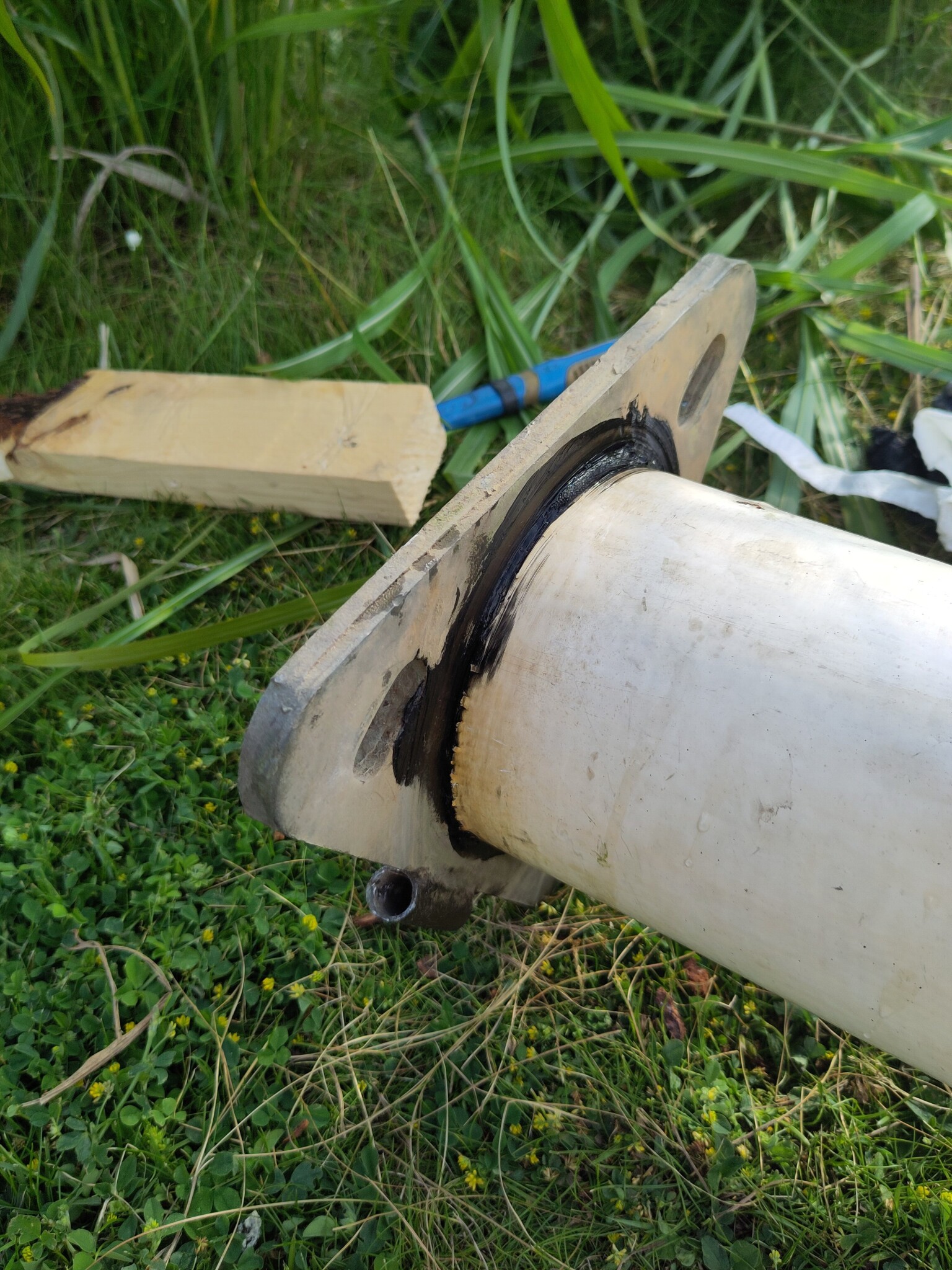

Vill inte dela sig mer än såhär.
Det som ligger på flaggstången är det som tidigare legat mellan
  • Flaggstång på marken med skadad bas, omgiven av gräs. Material, tidigare inuti, ligger löst på stången.
Imponerande snabbt agerat. Jag hade ältat jobbet i minst två timmar...

Helvete. Var ju tvungen att känna på min också. Samma. Och den fäller åt höger i bild 🙁

Min var falsklarm. En mutter var lite lös, så rörelsen var där.
