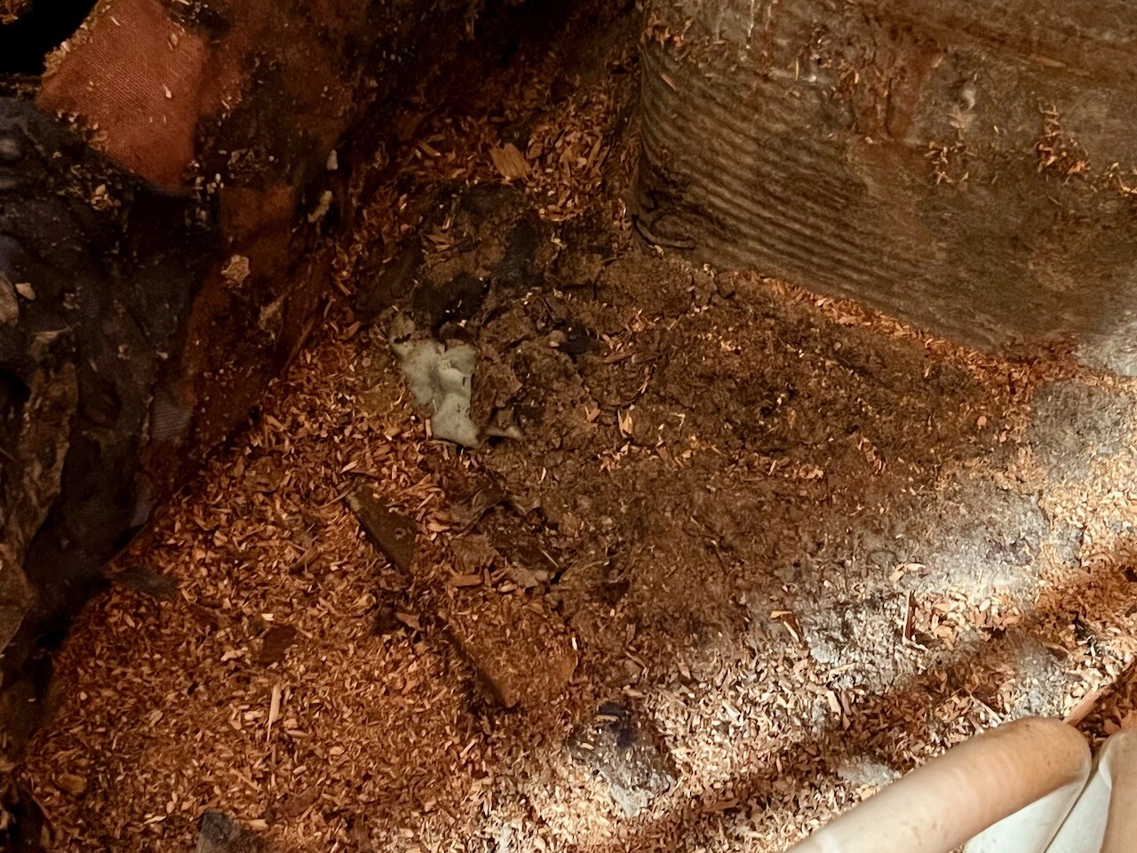

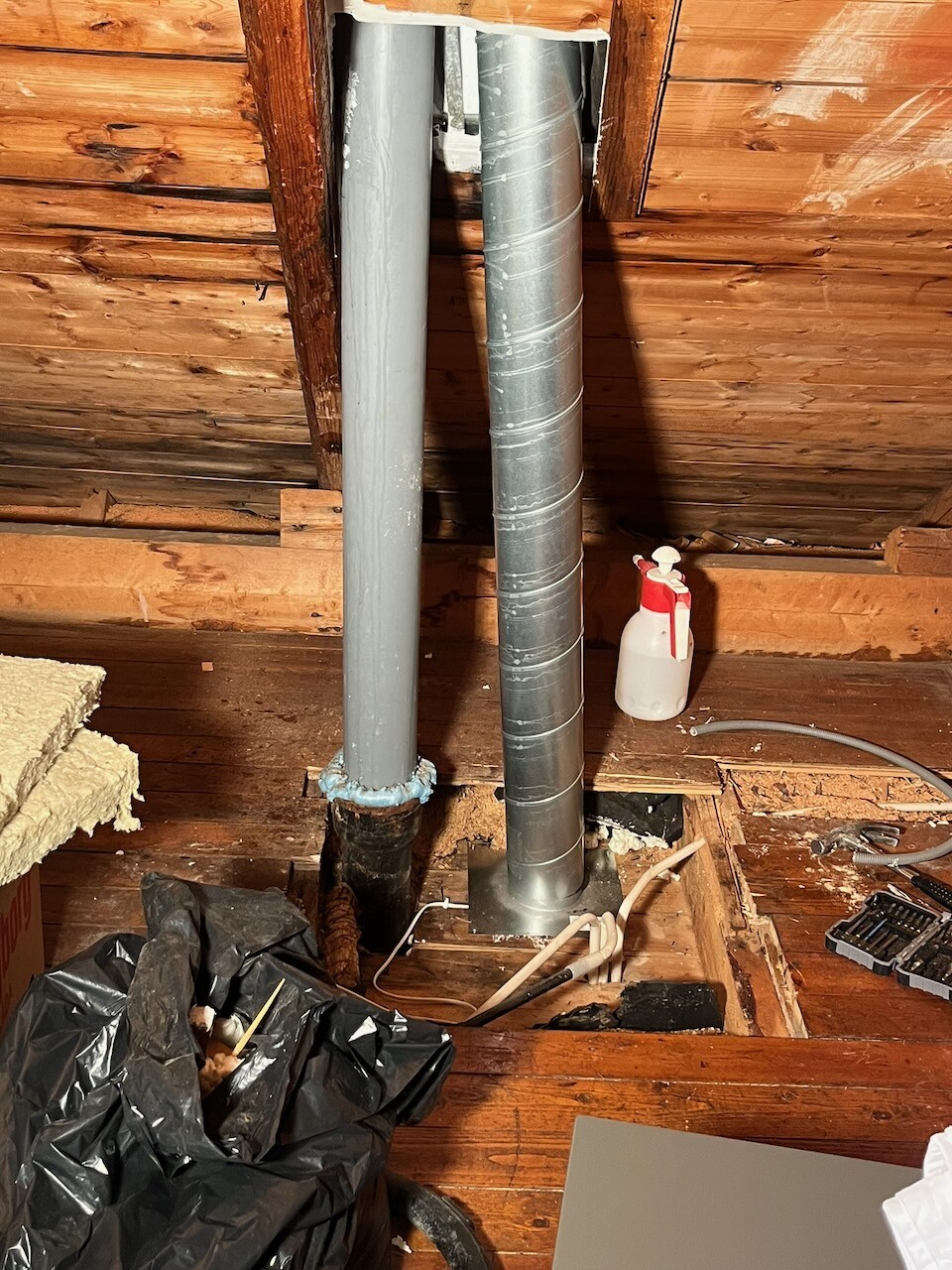

Håller på att riva lite på vinden för lite kabel- och vattendragning.
Så nu har jag rivit upp området för detta (separat tråd om man är nyfiken), och hittar nu något slags konstigt material som de har fäst ventilationstrumman med. Det är inte cement, utan mer som nån blandning mellan cement och gips.
Här känner jag att det nog är läge att byta hela trumman och fästa den på ett bättre sätt. Vi ska ju sätta in fläkt här under året också, och vinden ska isoleras. Lika bra att få det riktigt.

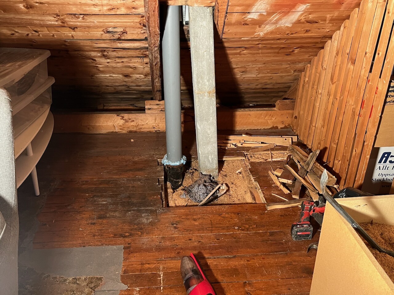

På bilden så är det avloppsventiliationen till vänster (bytte översta delen från järn till plast förra året) och till höger ventilationen från duschen (som är placerad rakt under). Materialet på denna trumma är något eternitliknande (har ingen aning om vad det faktiskt är).
Jag har väl mer eller mindre redan bestämt mig för att byta, men måste ändå kolla med församlingen; Övertänker jag? Är det bra som det är?

Jag befarar att massan du nämner kan vara asbestarmerad gips.
Hantera det som asbest.!!
Man använde sådan massa då man formade mineralullsisolerade röfböjar och t-grenar.
Minns att en isolerare dog i fyrtioårsåldern av arbetet på 1970-talet.

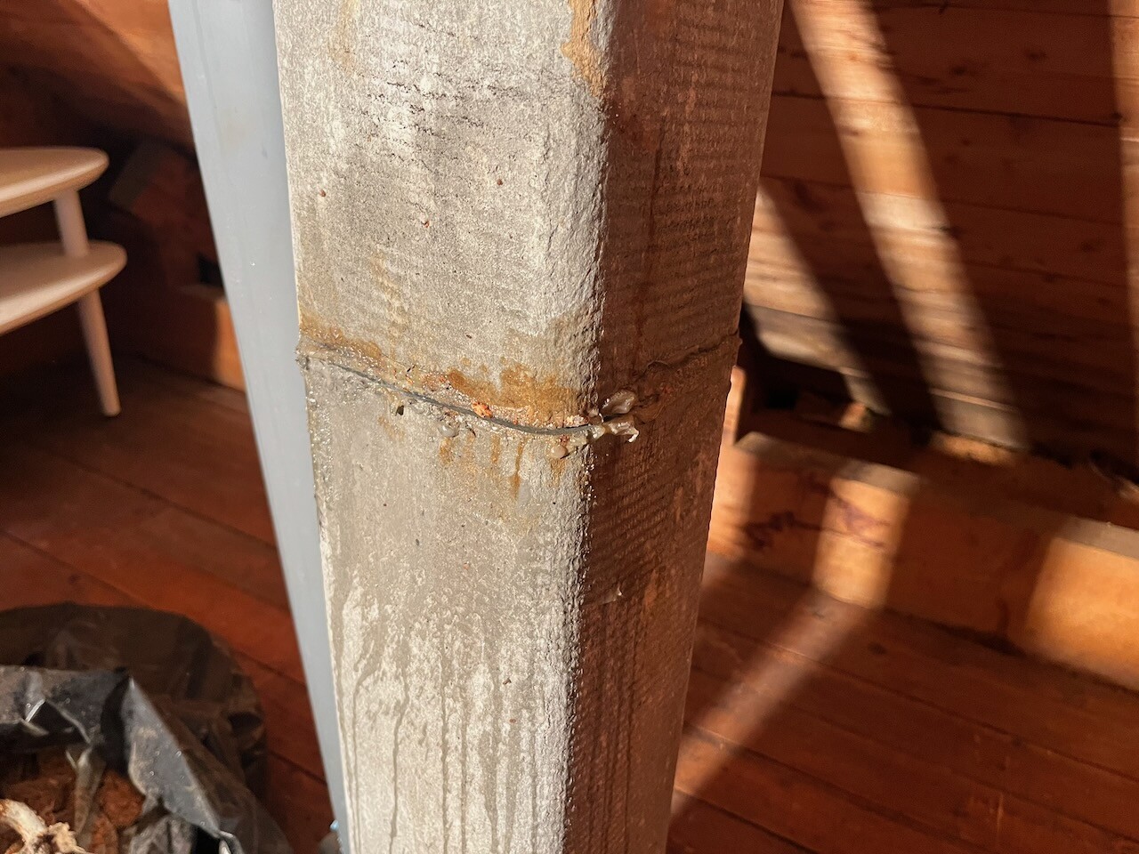

Det kan ju vara asbestsmörja förstås, men denna kanal sattes på 70-talet om jag fattat det rätt – arbetade man fortfarande med asbest då i privatbostäder?
Nåväl, om jag ändå ska åka med eternitkanalen till asbeståtervinningen kan ju behandla klägget som asbest också.
Bifogar halvfin bild på klägget. Man har använt tygisolering både över och under detta. Notera knackljudet jag gör på denna på filmen ovan, om det hjälper något...

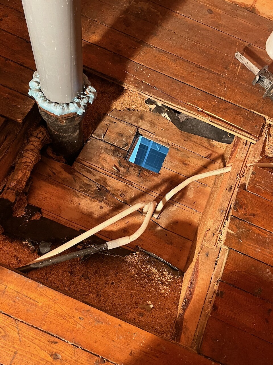

Uppdatering så här ett halvår senare!

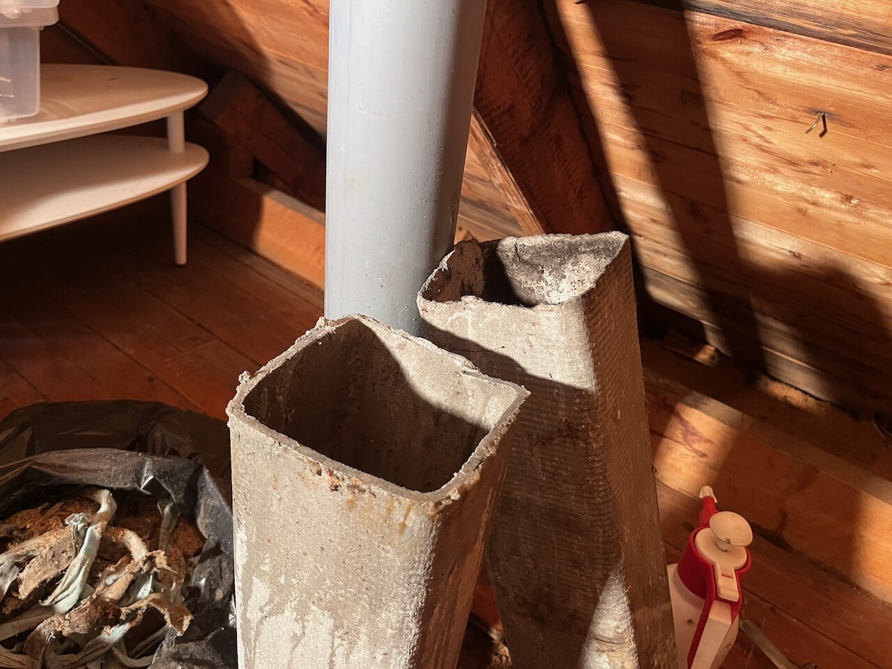

Jag tog tag i detta för några veckor sen;
Men nu kommer nästa fråga: Spiran (och även avloppsventilationsröret) ska isoleras! Hur gör man detta på bästa sätt? Virar isolering runt och fäster med buntband, eller finns det något bättre sätt?

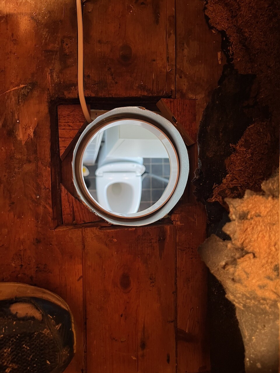

- Köpte en Intellivent Fresh Sky för montering i badrummet.
- Sågade isär eternitkanalen med tigersågen. Smörjde in sågspåret med fett + applicerade vatten under hela sågningen. Blev väldigt smärtfritt och dammade ingenting.
- Sågade till en liten spira-kanal mellan badrummet som jag fyllde med fogskum innan jag fäste stosen på vinden.
- Kanalen är ju sned, men den sitter bra ändå. Alternativet är att köpa två st 45°-rör och applicera. Känns inte som det behövs dock, funktionen lär ju inte vara lidande så länge allt är tätt.

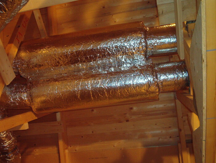

Nu tror jag mig ha listat ut att jag behöver en sån här för att isolera spiro-röret med: Lamellmatta.
https://www.luftbutiken.se/natmatto...erad-alu-folie-100-mm.html#anchor-accessories
Och tejpa med aluminumtejp.
Någon som vill bekräfta att det är rätt tänkt?
Du behöver inte isolera med lanellmatta och tejp, vanlig nätmatta räcker. Kondensisolering gäller för kall kanal i varmare utrymmeandreascarlsson skrev:
Edit: om du inte har återvinningen behöver du inte isolera alls.
Aluminiumtejp känns väldigt onödigt? Det använder man för att täta mot luftläckage ?Du kan väl bara dra åt mattan med några buntband eller nåt...andreascarlsson skrev:

Finns två enkla sätt att isolera med, detta bör göras med alla rör som har differens på temperaturen på ut/insida spiro för att motverka kondens.
Isolerstrumpa som du drar över röret, välj rätt dimension för ditt spiro.
https://ventilation.se/sv/products/isolerstrumpa-100x25mm-3m
Nätmatta, denna virar man ihop klurigare räkna mängd samt hur den skall dras runt rören.
https://ventilation.se/sv/products/natmatta-50mm-24m2-brandsaker
Är utrymmet ouppvärmt så ska det kondensisoleras om det går varm luft i röret eller tvärt om. Lamellmattan är lätt att få bra som du nämner. Har för mig att tejpen var dyr, köpte billigare på Biltema. Min isolering har hängt kvar i 19år nu. Har själv jobbat mest med utvändigt plåtslageri. Intag/avluft på kallvind.andreascarlsson skrev:
Med varm trumma/kanal i kallt utrymme så blir kondensen på insidan av kanalen, då behöver inte isoleringen ha något kondensskydd.
Med kall trumma/kanal i varmt utrymme så blir kondensen på utsidan och då behöver isoleringen heltäckande kondensskydd.
Precis som Eby90 skriver så heter det som används nätmatta. Du klarar dig säkert med 50 mm. Jag hade definitivt isolerat. Annars finns risk att fuktig luft inifrån kondenserar på insidan av röret när det är kallt på vinden.
