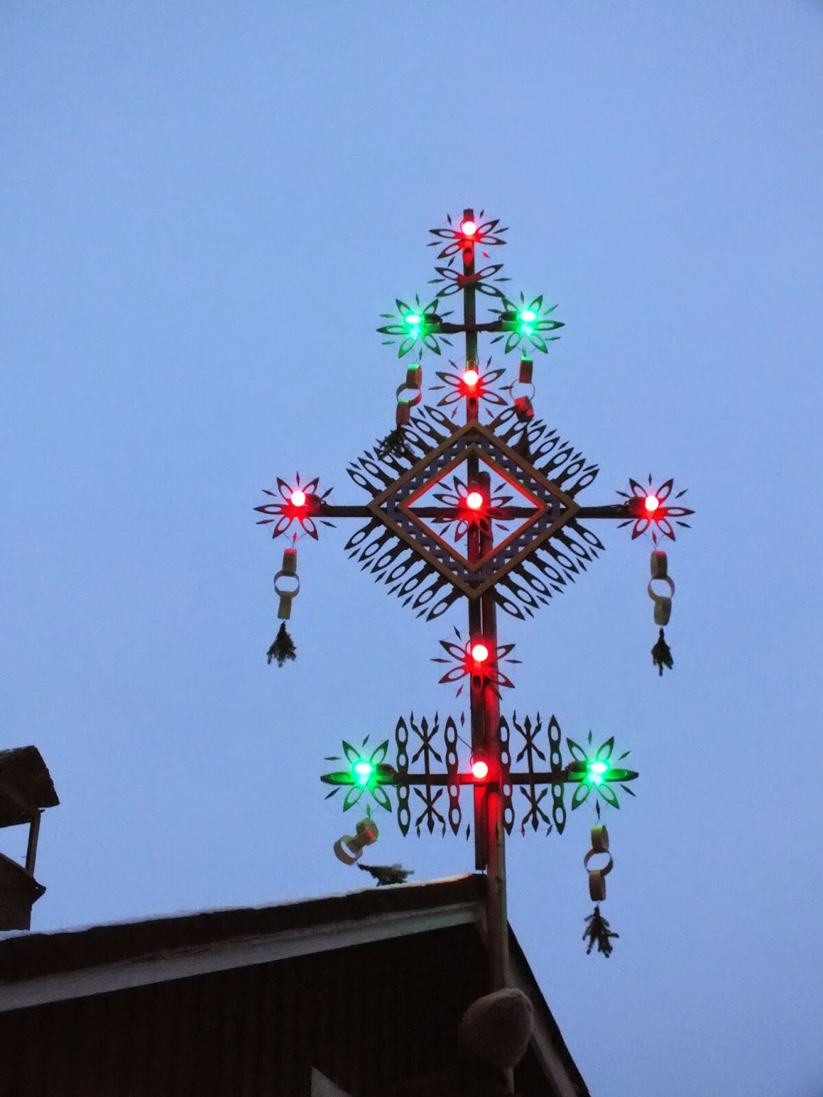

En annan sak man ser i österbotten den här tiden är s.k. julkors som monterats på hustaken, de har jag alltid tyckt om fast jag har inget eget.
Jag har amerikansk C9 belysning på huset som jag importerat och det är ganska unikt, kan hända jag är den enda i Österbotten som har nånting liknande. 20% av lamporna är gammaldags glödlampor och resten är LED som efterliknar det korrekta glödlampsutseendet. Ger ett varmt och skönt utseende. Kör det med en transformator.
En färgkombo jag sett ibland som jag tycker om är de som kör en blandning av varmvitt och rött.
