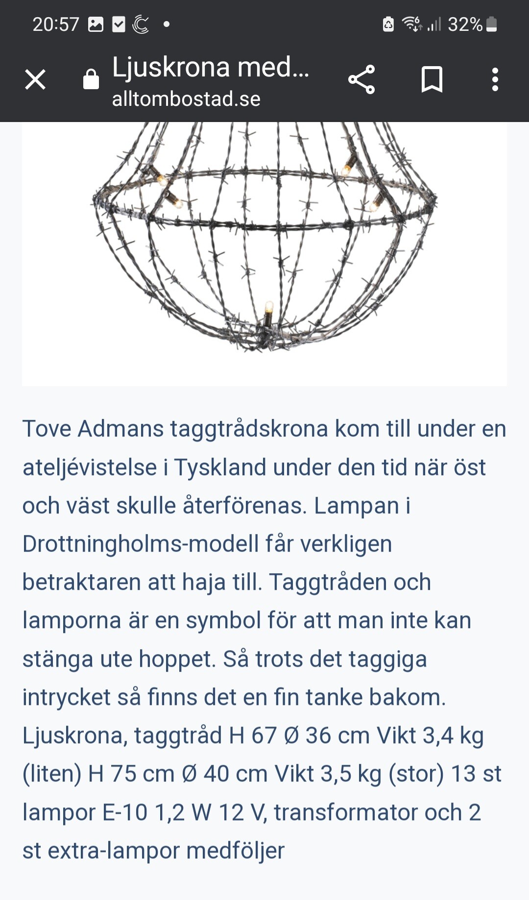

Har en taggtrådslampa som jag inte använt på länge. Nu har vi byggt nytt hus och jag tänkte hänga upp den men saknar glödlampor. Det är

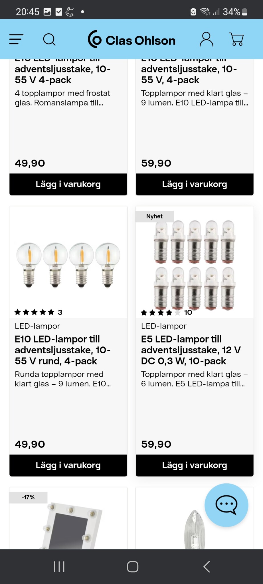

E-10 1,2 W 12 V (med transformator). Helst skulle jag vilja byta till LED lampor. Kan det fungera med "extra lampor" till julbelysning som finns på tex CO? Tacksam för tips!
  • Ståltråd ljuskrona, taggtrådsdesign, inspirerad av Tysklands återförening, kontrast hopp/stängsla, Tove Admans design.
  • En skärmbild från Clas Ohlsons webbplats som visar LED-lampor för adventsljusstake, priser och "lägg i varukorg"-knappar.
Går att byta rätt av till led, då det är en vanlig transformator. Men klart många är dom och inte gratis.

Funkar det även om det inte är rätt antal volt?
Du skrev att det är en transformator med 12 V och X antal glödljus 12 W. Led drar mycket mindre och då klarar trafon att försörja ett X antal glödljus , nu vet jag inget om dom är i serie eller paralall, det första så är det väldigt noga med volten på Led, många gånger ligger lamporna i serie och är det antalet dividerat med 12 V som säger vad et ska vara för spänning på lamporna. Vet du det, går det att se på lampan. Det senare är inget att bry sig om med volten, då ska LED vara 12 volt. Som du kanske vet så är julgransbelysning kopplad i serie och tas en lampa bort så slocknar allt. Spänningen på dom lamporna är X antal med 230 V.

Det står: 13 st lampor E-10 1,2 W 12 V. Gymnasiefysiken är tyvärr glömd sedan länge🙈
Det verkar då som att det är 12 volts lampor, köp ett par stycken 12 volts och skruva, kan inte hända så mycket vid prov och släcka nästan direkt. Lyser det så köp flera.
Jonaserik är helt fel ute. Det kommer att fungera. De föreslagna lamporna fungerar med en spänning (INTE volten) på 10V till 55V. 12V ligger inom det intervallet.

Tack, jag köper lamporna, sätter i dem och ber sambon sätta i kontakten😉
Silkesnusa
Är den en transformator till den. Eller är det någon annan typ av spänningsomvandlare?
Transformator
Då ska de lampor du föreslog fungera.
