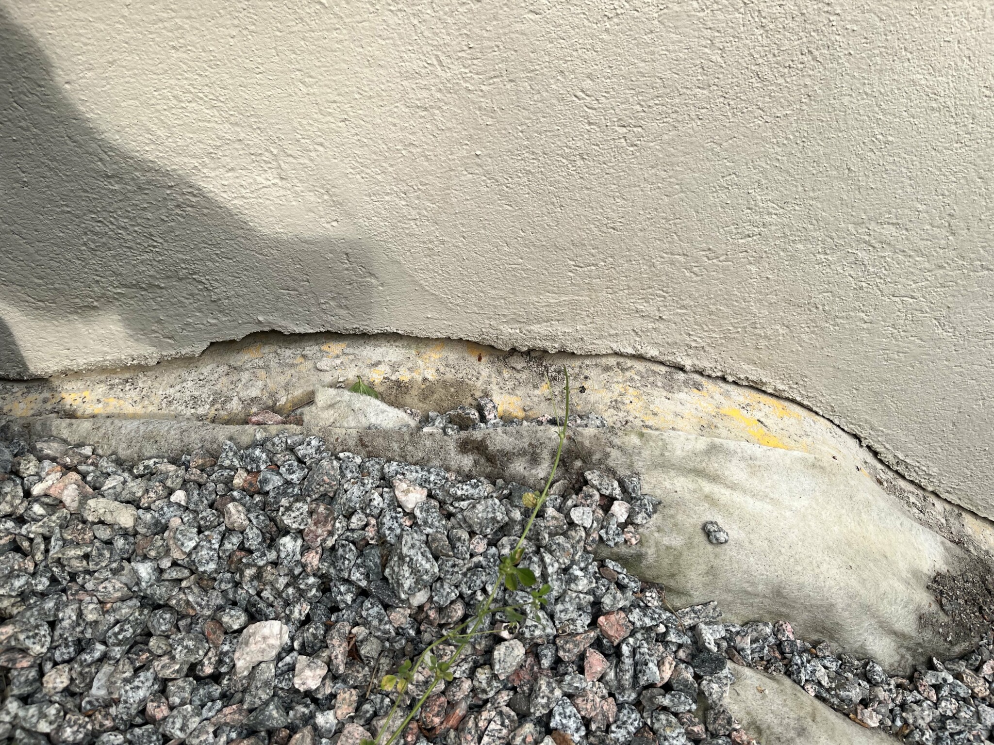

vi dränerade för 2 år sen och nu är marken sjunkit lite så att det blir glappar mellan den gula isodrän täcklist och puts fasaden ovanpå - se bilder. Det är lite större glappar på vissa ställen.
Jag ser det inte som ett jätte problem men vill gärna täta glapporna. Frågan är vad ska man täta med? Isodrän har en tätmasa som kanske fungerar men den är dyrt. Jag är inte sä händig så ute efter en enkel lösning kanske man kan spruta in någonting, eller biltema har en butyltätning som jag tror kan fungerar?
Jag kommer sen at stryka den lägsta 10cm puts med kalasfalt och sen återfylla.
tack för hjälpen.

Tror det är ett arbete du kan strunta i, men det är inte helt lätt att se av dina bilder. En isodränlist ser ut som på bilden nedan och vad jag kan bedöma från dina bilder skulle en tätning vara helt meningslös, då övre kanten på listen med marginal täcks av putsen. Putsades sockeln efter dräneringen?
Se till att marken lutar från huset och fyll upp med nytt material, inget annat.
Kanske lägga en plattrad/sten närmast husgrunden.

ja, det är en isodränlist. Och sockeln putsade efter dräneringen - cirka 9 månader efter. Då kanske har rätt ett det är meningslöst...JanneJanne123 skrev:

Ja vattnet har ingenstans att ta vägen utan kommer rinna ner längs listen precis som på ett fönsterbleck, det är så det ska fungera. Att kladda på kallasfalt ser jag inte heller varför du ska göra, det vill man ju helst inte ha då det inte gör att väggen ”andas”.
Om du tittar på Isodräns instruktioner står inget om kallasfalt där utan bara att du du ska fylla upp med material 10 cm över listen, så följ instruktionerna så kommer det bli bra.
Edit: ser att det numera nämns gummiasfalt i Isodräns instruktioner i vissa fall, så just det kan vara rätt i vissa lägen.
https://www.isodran.se/uploads/92f7871c021f60c74e2eb38640ac39cd.pdf

Tack för hjälpen. Jag tror att jag kör på asfalten… annars ligger några cm puts under marken utan något skydd. eftersom resten av väggen kan andas jag tror inte att det gör något problem med asfalt på ett litet område.
