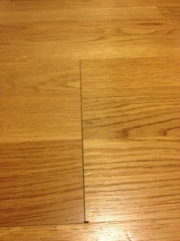

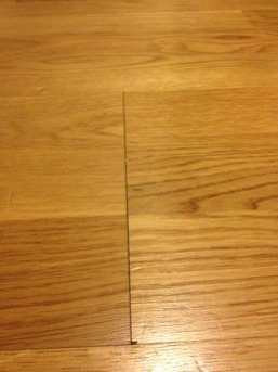

Bor i 2 år gammal tvåplansvilla med golvvärme. Inför 2 års besiktningen har jag upptäckt att ekparketten har små knappt millimeterstora glipor på kortändarna av ungefär varannan - var trede bräda enligt bilden.
Vet någon varför detta kan uppstå, vad åtgärden kan bli och om det ens är värt att ta upp det?

Det är såna problem som kan uppstå när man kombinerar golvvärme med trägolv. Golvtemperaturen får enligt rekommendation inte överstiga 27 grader. Var särskilt uppmärksam om du lagt ut mattor på trägolvet, då du får en lokal temperaturhöjning under mattan. Tyvärr så kan det vara så att du får glipor ändå, trots att allt är korrekt utfört och injusterat.
Vad är det för typ av parkett du har ?
vanlig 2-stav lamell ?
eller massiv med clips?
En hel del av lamellparkett skall även limmas i kortända, detta kanske inte har blivit gjort ?
I stavstödet där du har din krympning ser man ju springa , men hur ser det ut längsgående
för det är så att på längden rör sig trä endast ca 20 % av vad det rör sig på tvärsan
Om du inte har för långt mellan väggar , så kan du försöka slå ihop det
om du ser att det går så lägg lite lim innan du tar nästa rad
Om inte detta lyckas så kan du lägga på ljus ek GAP finns på tub
