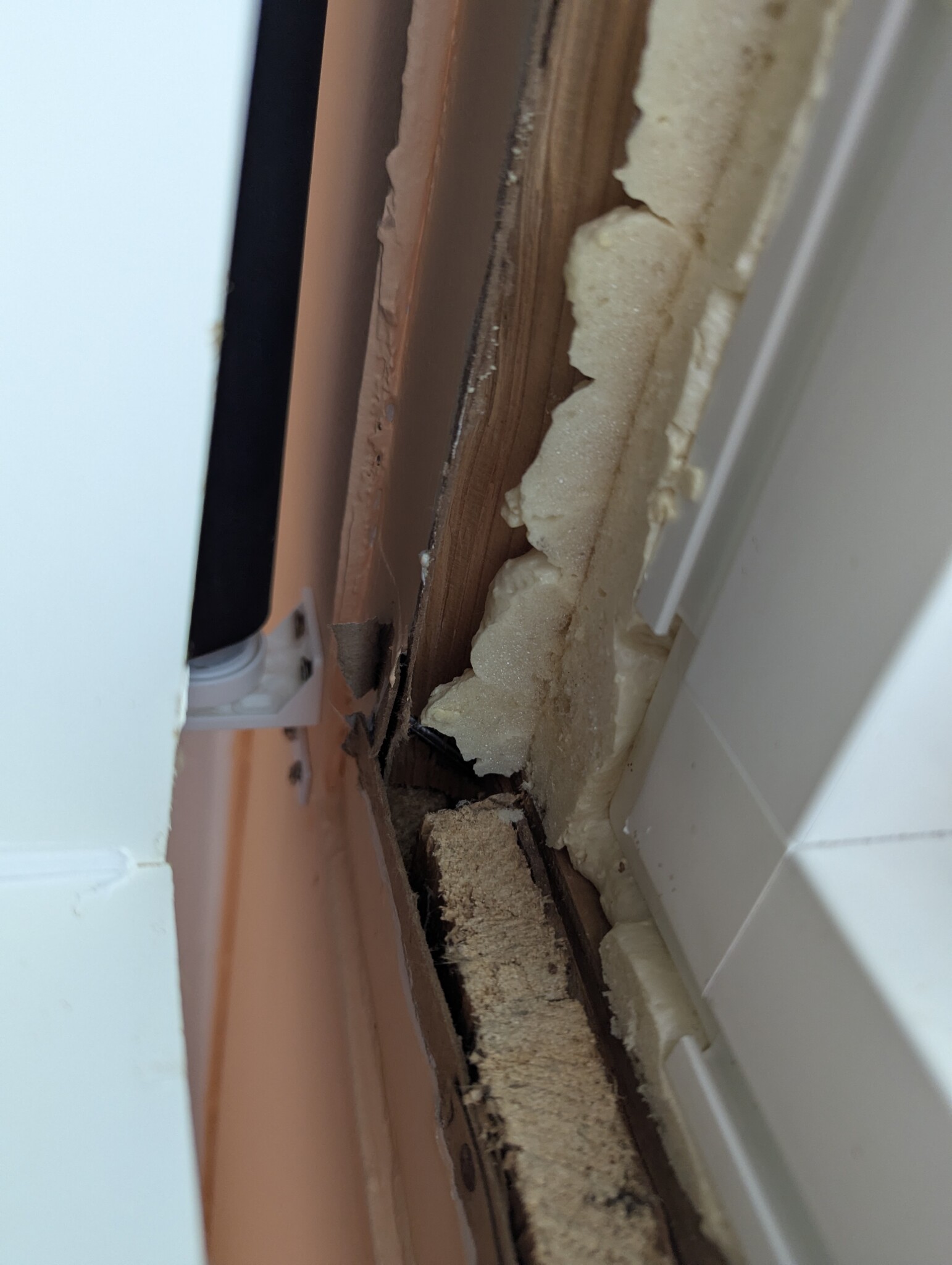

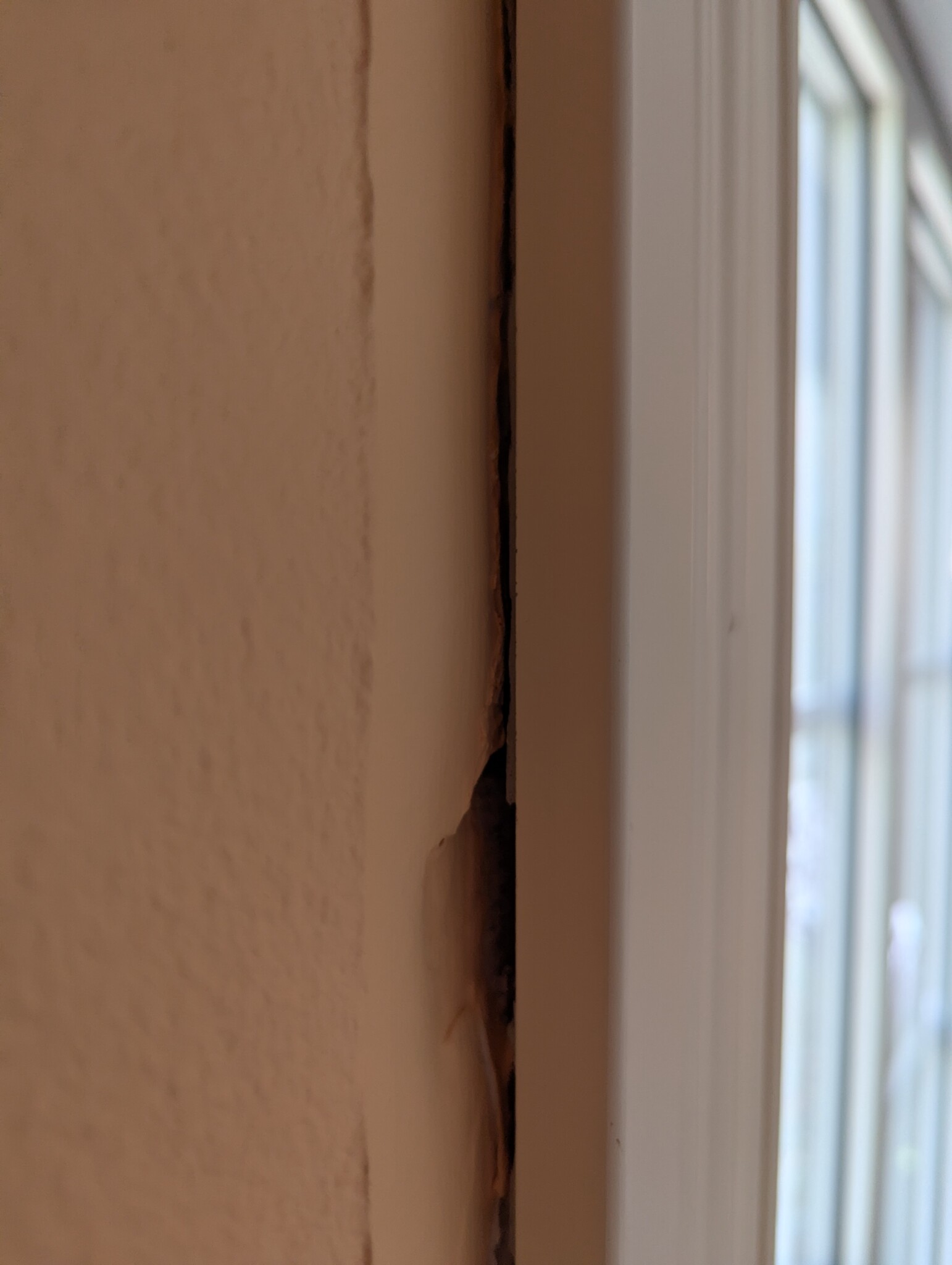

Efter en vinter i huset har vi märkt att fönstefodret i några fönster glipar och sitter löst, vilket leder till drag. Det går inte att trycka in det mer utan det är en glipa på några millimeter. Hur kan man lösa detta? Spruta in latexfog?
  • Glipa mellan fönsterfodret och väggen med synlig spricka, vilket orsakar drag i hemmet.
  • Fönster med ett löst fönsterfoder och synlig glipa, samt isolering som sticker ut.
Ni får göra riktiga salningar i fönstersmyg och nya foder, kanske både inne och ute.
Troligtvis även dra en ny fog i springan, först skära bort allt skum som tryckts ut, karm och vägg för att täta helt, men bildern är svåra att tolka.
Men det var inget välgjort arbete, mera ett fuskarbete vid fönsterbyte för det är väl gjort.
Joak och 1 till

Tackar! Ja, fönsterna är bytta och det verkar vara ett fuskjobb. Får ta in nån som kan hjälpa till att fixa, tack så mycket!
