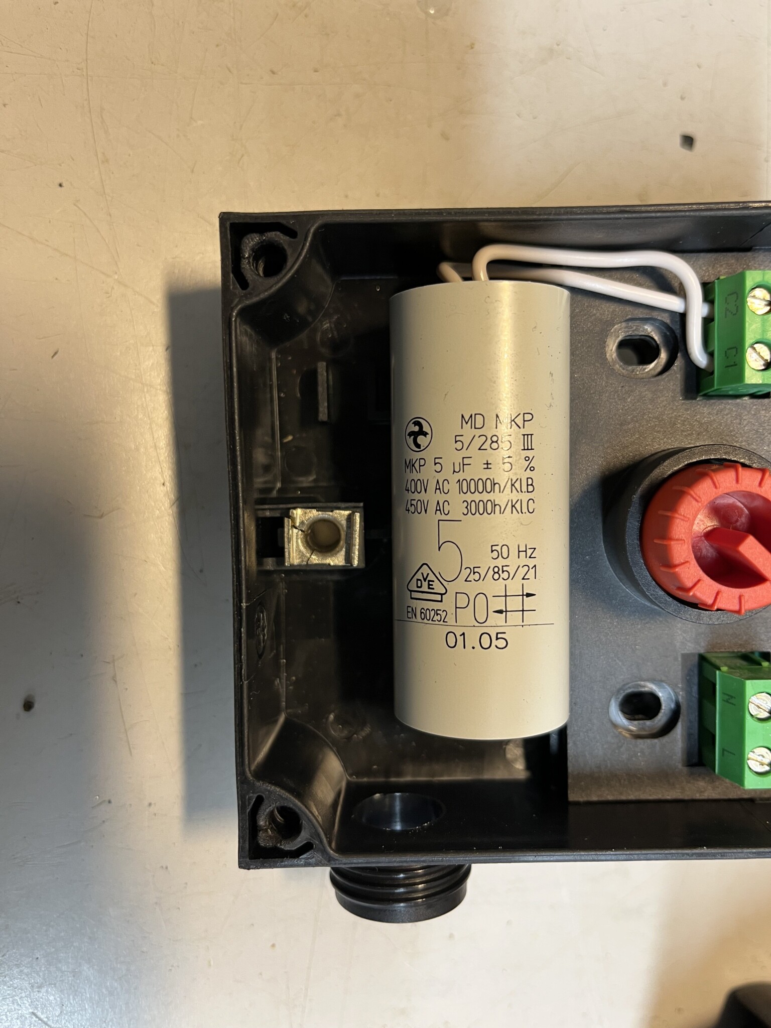

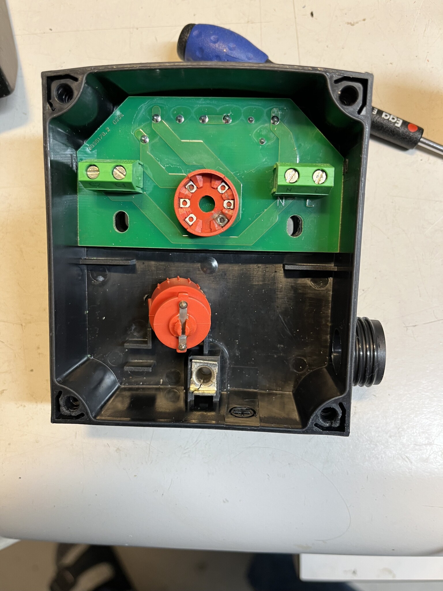

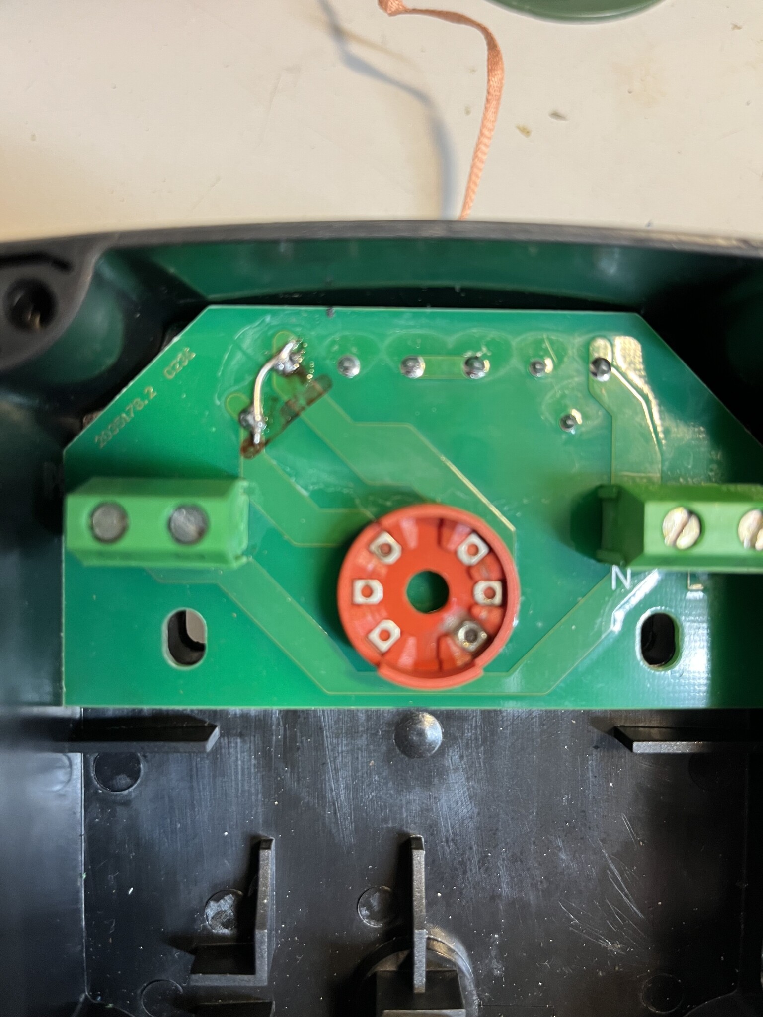

Hej, jag hade liknande fel runt årsskiftet! I mitt fall var det glappkontakt i vridesomkopplare för pump som sitter nere till höger i maskinen. Jag har skrivit här på sidan och bifogat bilder. Glappet uppstod då pumpen drog för mycket ström pga att motorkondensatorn blivit dålig. Köpte en ny kondensator för 100 sek ungefär samt byglade varvtalsomkopplaren.
