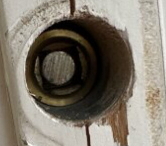

Handtaget til denna dörren har alltid känts lite löst. Idag hade hylsan på andra sidan åkt ut lite och då var handtaget ännu lösare. Tryckte in den igen och det blev lite bättre.
Men såhär ska det väl inte se ut. Hur spänner man åt den och täcker över med nåt vettigare?

Använd genomgående skruv.
Det finns en hoppe skruvsats för ändamålet men du får borra upp hålen lite så 5mm skruvarna går fritt genom trä.

Det som är löst är alltså den snurrande grejen här inne, ska dessa skruvarna hjälpa där?
  • Ett närbildsfoto på en trähålighet med en lös, snurrande del inuti, omgiven av slitna kanter och ovanligt placerade skruvar.
Jag förstod det som om handtaget satt löst pga av att det spruckit lite.
Det i bild ser ut som en handtagskoppling 833, den ska brista om man tar i hårt på utsidan när det är låst och om den brustit så ska den bytas ut.
Problem kan även uppstå om handtagets fyrkantspinne är kort.
