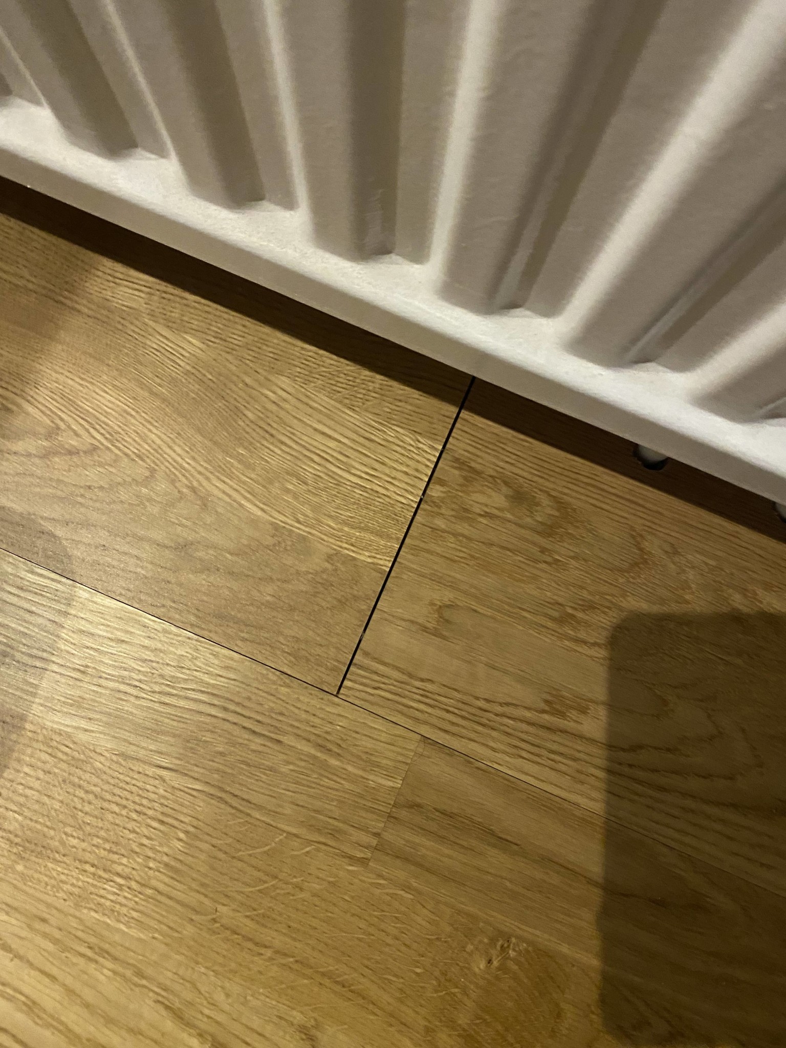

Tips på hur vi kan få detta att se snyggt ut? Finns det något man kan fylla glipan med?
  • Glipa mellan trägolv och vit elementfotledning söker förslag på estetisk lösning.

Man kan i och för sig fylla en sån glipa men om den inte fanns där i augusti/september så kan det ju bli problem till sommaren när trät i golvet utvidgar sig igen.
Vi renoverade och flyttade in i september. Så jag vet inte om den fanns där eller inte då. Kanske bäst att avvakta till sommaren. Vad kan man annars fylla den med?
Det som kan fungera är att plocka bort golvlisten till vänster i bild och använda en bakslagare till golv och slå till så de går ihop och förhoppningsvis låser i varandra bättre, eftersom du verkar ha ett elementrör i den högra känns det bättre med vänstra golvbiten
Alternativ till ”bakslagare”:
Sugpropp på vänstra. Ställ dig på högra och slå på sugproppsgrejen. (Snabbt om vaccuumet pyser liksom).Gjort så själv o funkade kanon
Ska prova mig fram med era tips och se om det funkar. Tack!
