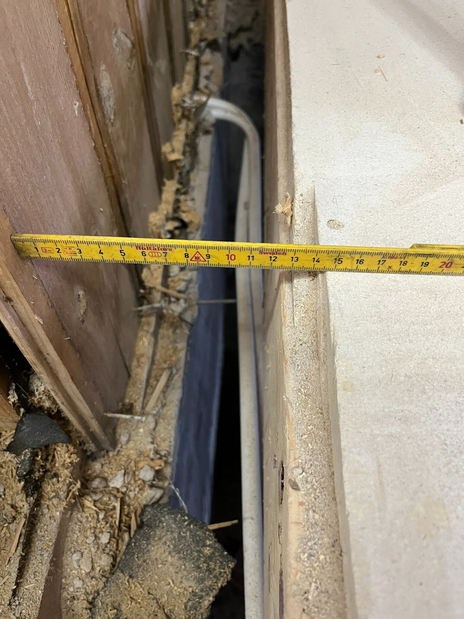

Nyligen köpt hus där de haft en tillbyggnad direkt mot tidigare fasad som jag nu valt att riva för att minska på väggtjocklek.
Detta har i sin tur gjort att jag fått en glipa mellan den äldre och nyare delen.
Vet ju om att man inte bör förankra huskropparna mot varandra, men att regla upp för att lägga golvskivor kan väl inte vara något problem? Kommer ju också behöva skruva reglar mot den tidigare ytterväggen för att bygga nya innerväggar i tillbyggnaden...
Tänker att jag lägger en längsgående regel direkt mot rensad yttervägg på gamla delen för att lägga skivor på. Skivor som skruvas i både regeln och bjälklaget på tillbyggnaden.
  • Glipa mellan gammal och ny väggdel med måttband mätande avståndet, trä och byggdamm syns tydligt.
Låter som ett rimligt tillvägagångssätt.
Men i glipan mellan huskropparna, det svarta på bilden, är det öppet rakt ner till fria luften?
I sånt fall behöver du isolera och få det vindtätt utifrån.
