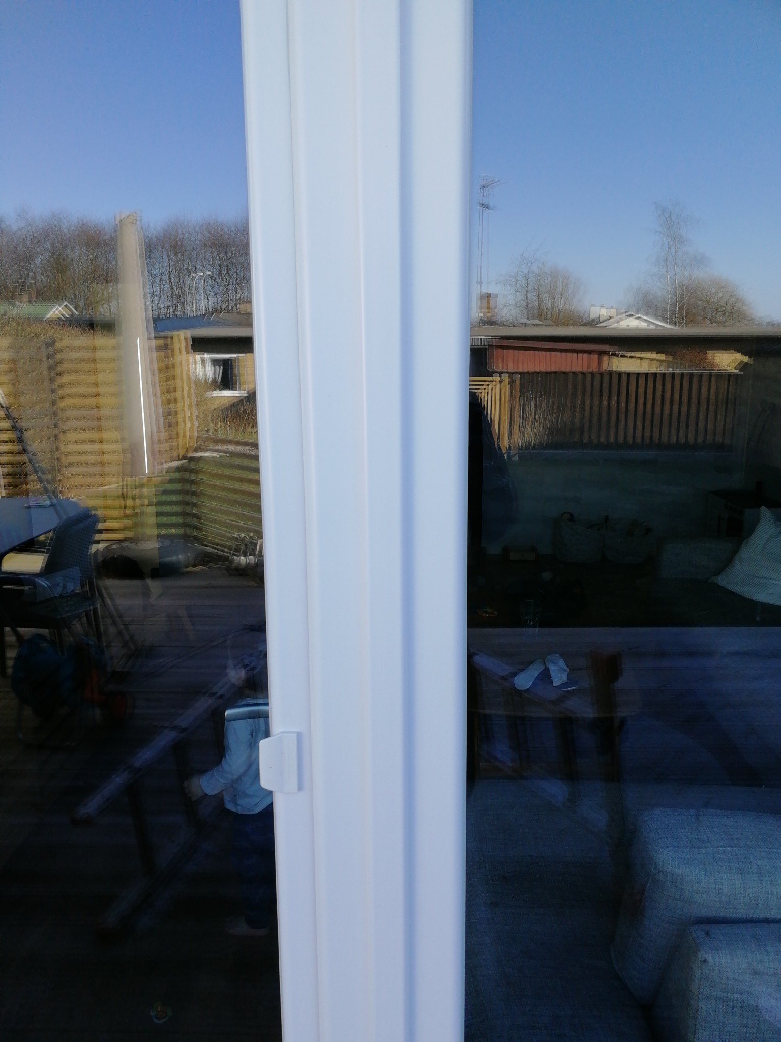

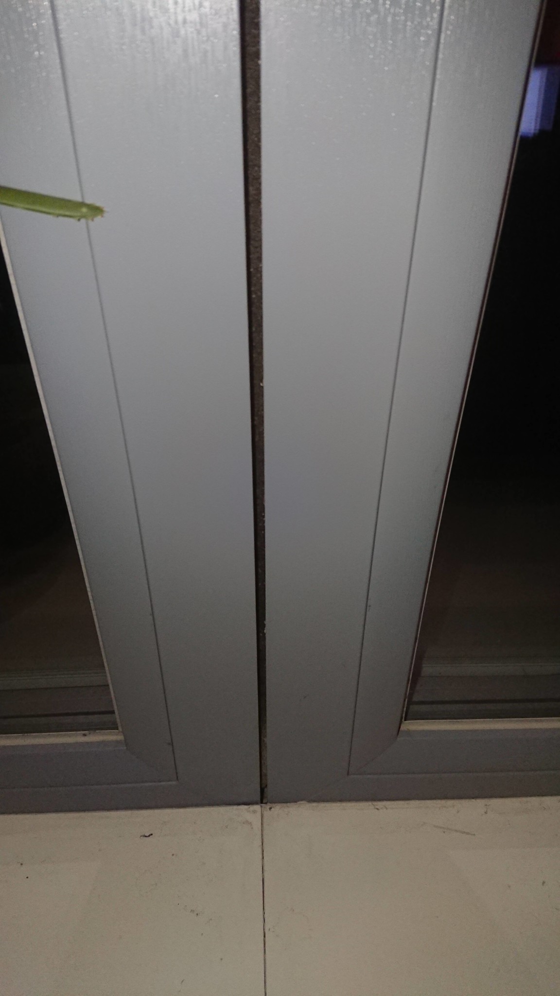

Upptäckte nu i kylan (-9) att det drar från ett fönsterparti. Två fönsterpartier från nordiska fönster, PVC. Stor glipa nertill mellan fönsterpartierna - har inte sett det innan så det är nog något som hänt nyligen. Man kan se rätt ut, glipan är 2-3 mm. Man kan ana någon form av tätning, svart mjuk cellplast av något slag, men den sluter ju inte tätt.
Försökte laga temporärt igår med vävtejp från utsidan, men det fäster inte för fem öre. Funderade på om jag skulle klämma in lite mineralull tillfälligt.
Tacksam för alla förslag - vad har hänt med fönsterpartierna tro? Kan dom verkligen krympa så mycket i kylan? Säkert byggfusk av något slag. Annan metod för att temporärt täta?

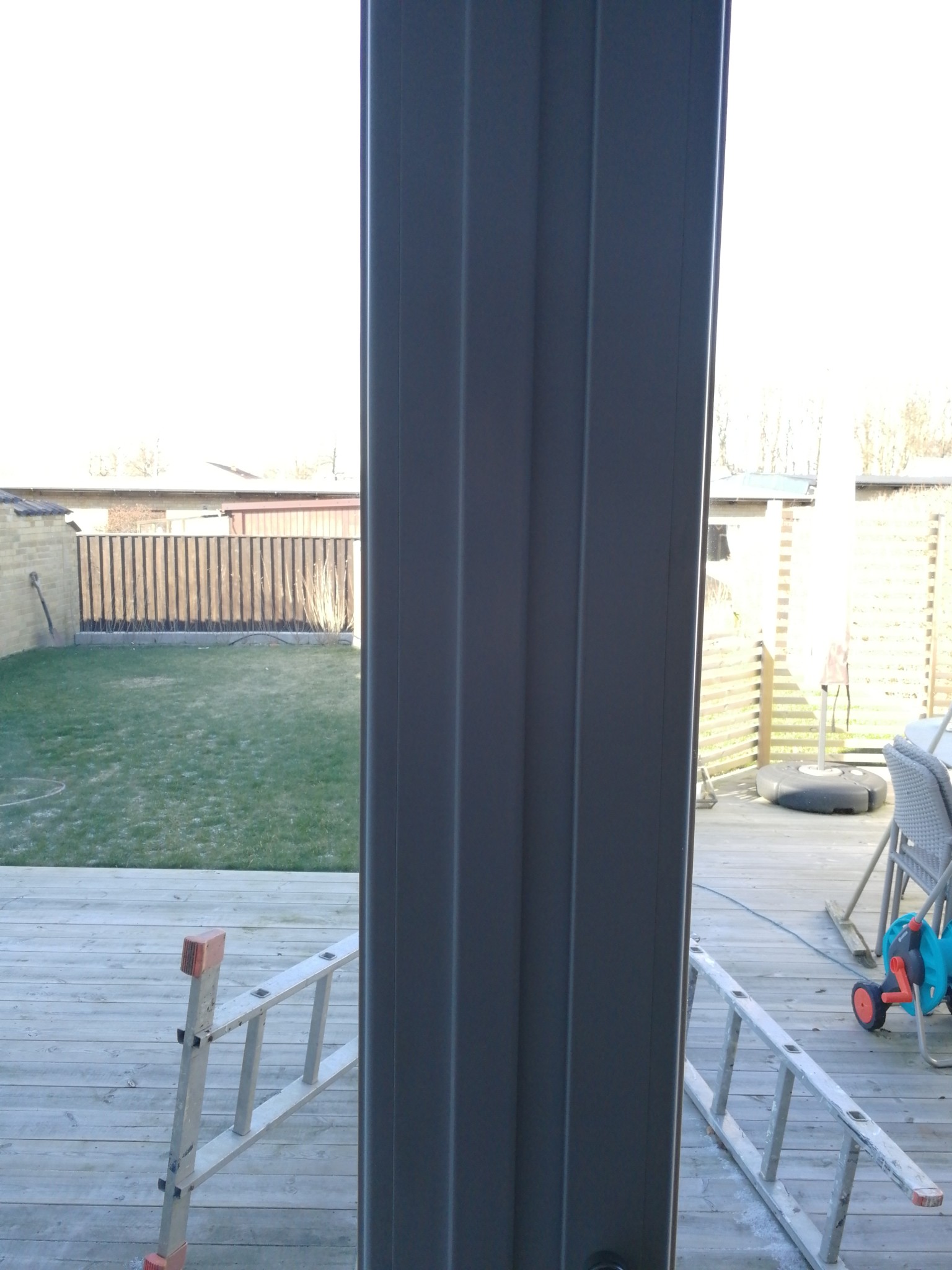

Är det byggt så att karmarna bara är ställda mot varandra? det låter ju helt sjukt.
Typ så. Ser inte ut att vara någon större tätning mellan. Blir inte mycket klokare av monteringsanvisningen heller. https://www.nordiskafonster.se/assets/pdf/Monteringsanvisning_PVC_fonster_fonsterdorr_pardorr.pdfT Thomas_Blekinge skrev:
Det där ser inte rätt ut!

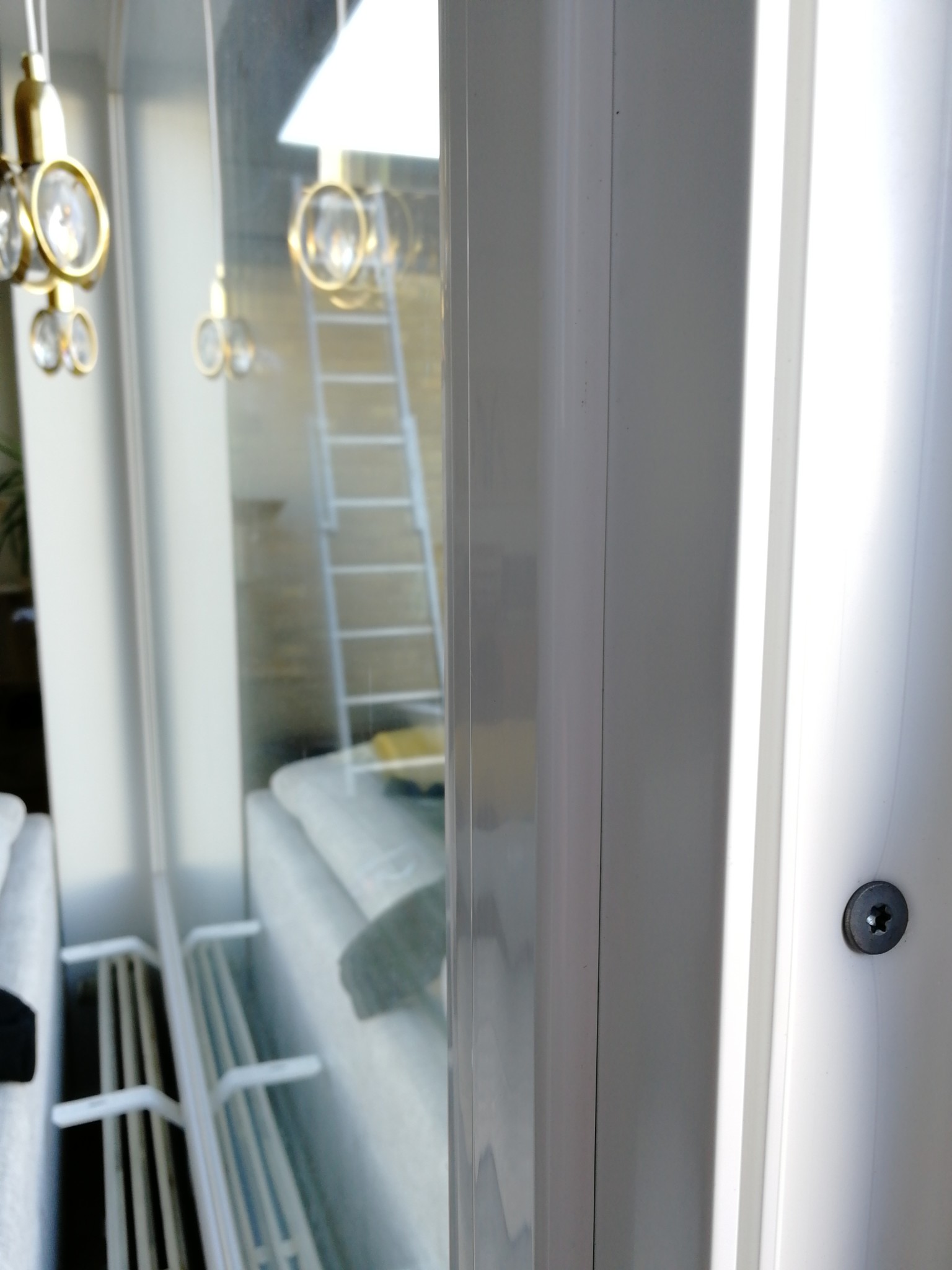

Mig veterligen så ska man ha en kopplingslist mellan karmarna, har för mig att det är samma hos nordiska fönster för de har väl också drutex som leverantör?
En sådan list har jag iallafall

Hrm, tänkte väl att det såg konstigt ut. Det här blir nog inte lätt att rätta till i efterhand?

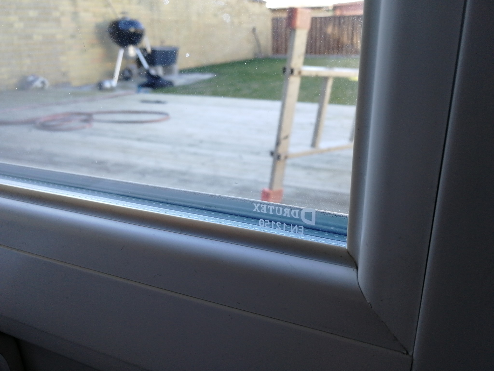

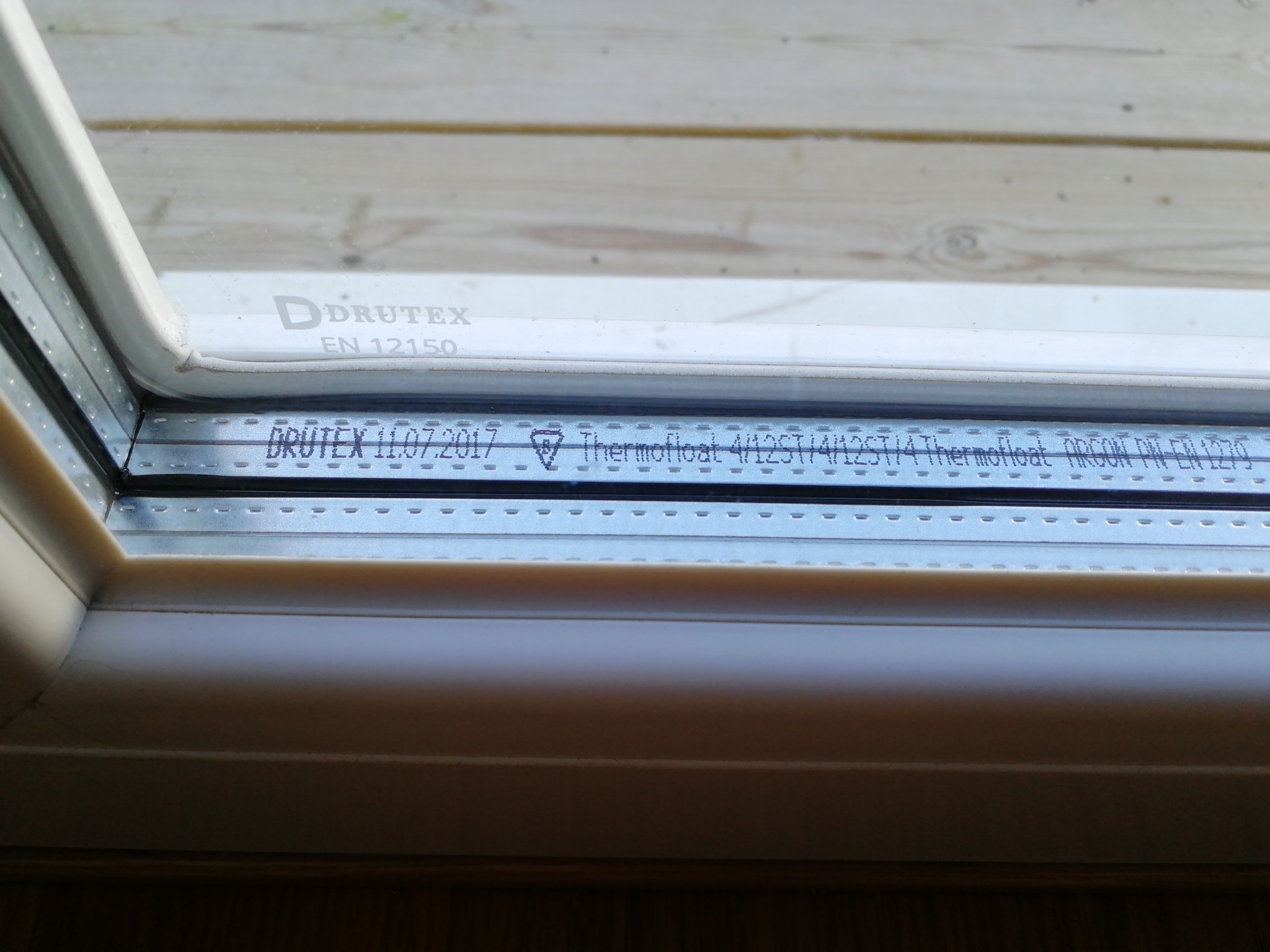

Liknar iaf Drutex, men är inte säker på att det är samma.

Jag har drutex. Kolla i sidan på din fönsterkasett så står det tillverkare. Är dock 99% säker på att NF har drutex också.
Om du har drutex så är det en sammankopplingsskena du saknar!
