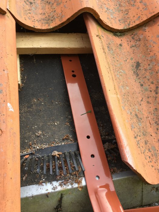

Har köpt glidskydd till sotaren som skulle monteras idag.
Men när jag plockat bort en takpanna ser jag att det inte finns någon läkt längst ned så jag kan inte fästa glidskyddet. Att skruva det direkt i sponten var en tanke, men det går inte heller på grund av vinkeln. Dessutom blir det hål i takpappen.
Är det någon som har en bra idé om hur jag kan fästa glidskyddet. Eller finns det andra varianter som fästs på andra sätt?

Jag får köpa en sådan och hoppas på att den passar istället.
Spelar det någon roll om man skruvar igenom takpappen?
Skall jag fylla i silikon eller täta på något vis, eller är set överkurs?
Överkurs, dels om det mot förmodan rinner massa vatten där så tätar ju fästet och skruven så pass att det kommer aldrig hända nåt.
Jag la silikon runt och i skruvhålet för säkerhets skull, pappen är ju egentligen främst ett extra skyddslager så det är ju inga enorma mängder vatten som kommer att rinna där.

Finns godkända lösningar även för ditt tak med ytpapp antingen är din sotare snäll eller okunnig.
Det här ska ett glidskydd upp fyllas:
"Fast glidskydd vid takfot/takkant godkänt enligt standard SS 831342:2014. Den ska vid provning inför
typprovning klara 1,5 kN (150 kg) utan att stegen lossnar.
Vid provning av befintliga glidskydd hängs en
stege upp i glidskyddet och personen hänger med hela sin vikt i stegen utan att glidskyddet eller stegen
lossnar. Därvid ska heller inga allvarliga bestående deformationer uppstå. "
