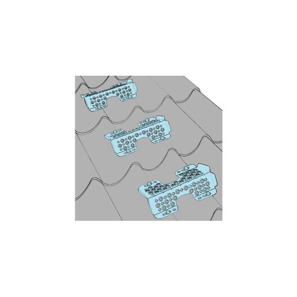

Lånar denna tråd lite, jag själv funderar också över hur jag ska fästa glidskyddet. Jag köpte nyss ett fritidshus med plåttak med takpanneutseende:
Det känns lite väl stort projekt att slita upp taket för att kunna fästa ett glidskydd. Någon som har tips på hur jag ska göra? Eller en produkt som går att "eftermontera"?

Man kan fästas glidskyddet i takstegen men vill till att man har rätt takstegen då.
