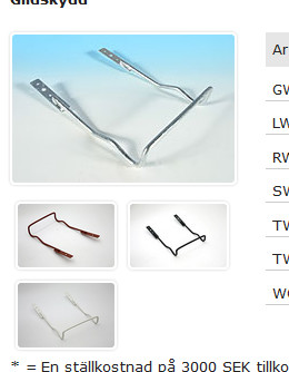

Ska montera glidskydd för stegen. Köpte denna variant för att fästa i bärläkten
Fyra olika modeller av glidskydd för stegar i olika färger och former, avsedda att fästas på tak.
Men inser att min takfotskil ställer till det då jag saknar en bärläkt längst fram (närmst hängrännan). Om jag skruvar det i bärläkten ett steg bakåt kommer skyddet för långt bak. Jag skulle kunna skruva det i takfotskilen men fixar pappen att det skruvas rakt genom den ? Metallen kommer ju ligga hårt mot pappen och jag tänker att det kan skada pappen under åren ?
Någon som vet en modell som passar för takfotskil ? alt. är det praxis att skruva genom papp ner i råspont ?
Jag har kil och den modellen, bara skrivat igenom pappen.

ja det var så det var skruvat innan.... Men med fuktskada. Men den kan ha suttit i 70 år (vet ej). Men jag vill ändå dubbelkolla :)
Lägg en rejäl klutt taklim/takfog på fästet så det trycker ut på alla sidor så håller det säkert minst lika länge som resten av pappen.

Tanken slog mig men är kallt nu, visserligen ska det bli ett par grader plus i dagarna. Har nog den del mataki asfaltsklister kvar. Jobbigt bara om den ska bort sedan

Den där sorten brukar skruvas i svallet, skruv genom fästet-underlagspappen-svallet.
[länk]
Vad menar du med svallet ? Råsponten ?
Svallet kan bestå av råspontat virke.
På mitt asfaltsklister står det använd ej under +5 grader. Framåt torsdag/fredag ska det bli 5-6+. man kan ju förvärma klistret lite och även få upp tempen på vinden lite så råspont och pappa blir lite varmare. Vågar man chansa eller ska man vänta till våren ?
Sotaren kommer på måndag och jag saknar glidskydd så vet inte hur stort problem det blir. Det är iof inte högt upp och jag är hemma och kan håla i stegen, man man vet ju inte hur gnälliga dom är.

Ställ in burken över natten och värm lite med hårtorken på pappen innan så kommer det funka fint (y)
