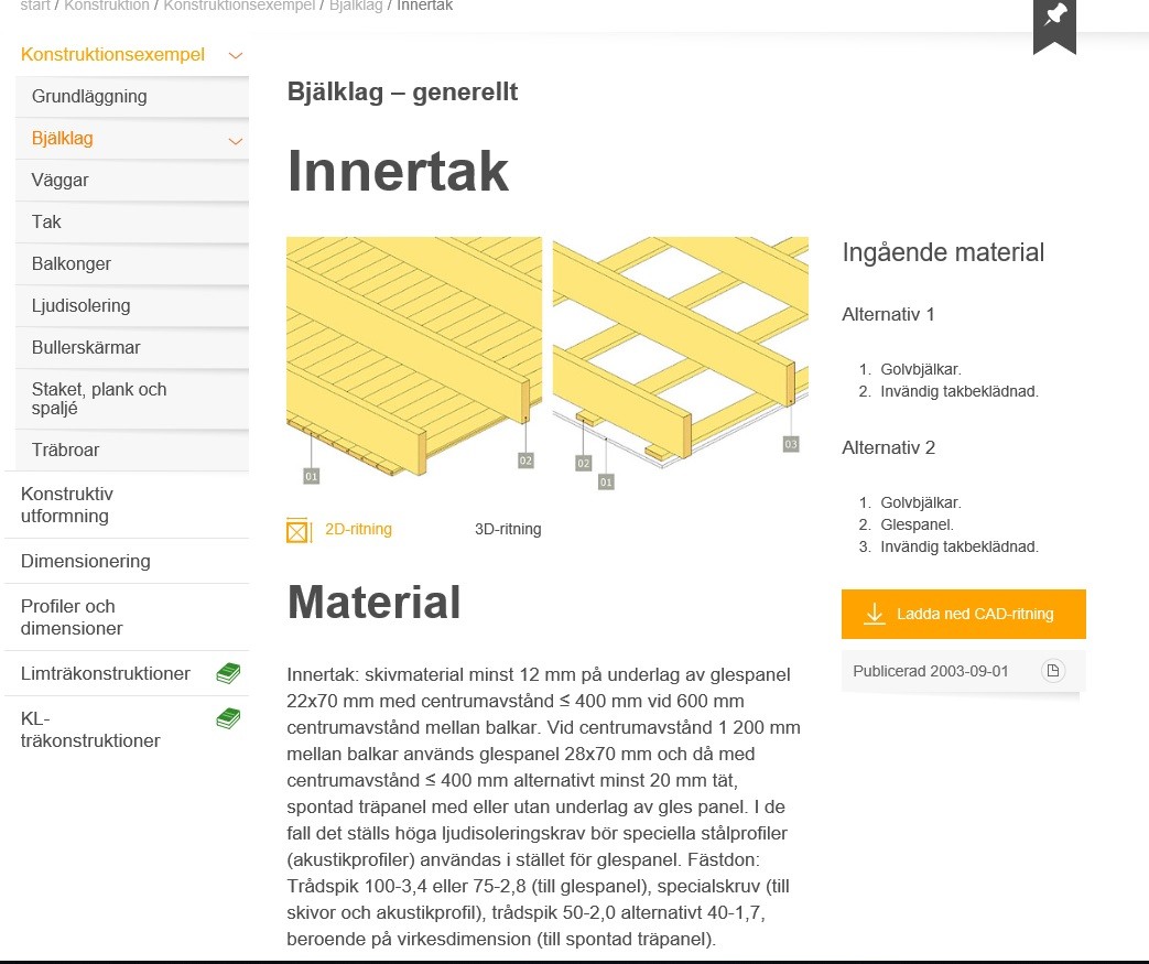

Glespanel, hur fästa den i slutet ?!
Sitter och läser träguiden, där rekommenderar de 22 x 70 om det är cc60 mellan balkar, då är glesen cc40.

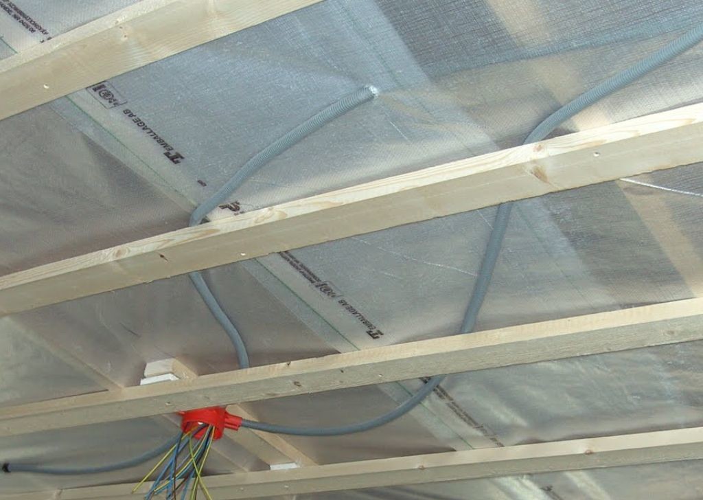

Ja då bör inte VP-rören bli något problem.J Jens33 skrev:
Man trär fram dem bara, under takstolar och över gles. Du kan komma att bli tvungen att flytta något klammer (+ rör) på något ställe om det råkar vara precis där en gles ska vara.
I värsta fall kan du behöva dra ur ledarna, kapa röret och skarva i med lite extra rör/flexslang och sen dra i nya tåtar.
Såhär kan det se ut (här är det flexslang, men samma princip)

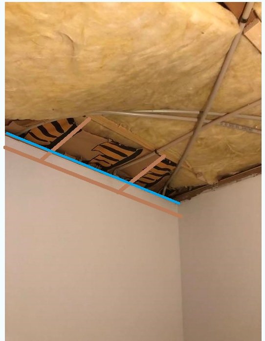

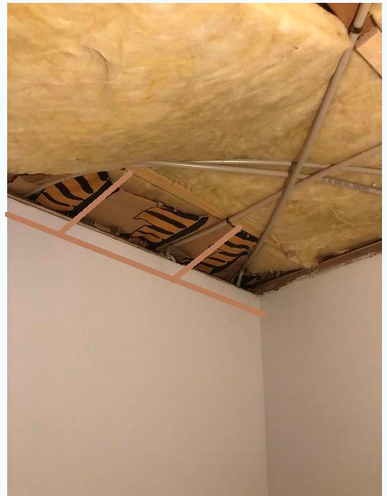

Ville meddela att det gick åt h*lvete med att skruva i hammarbandet. Där finns det en 22mm skiva som är spikad bara på ena sidan! andra sidan mot väggen på bilden sitter lös! KLan iofs sra skruv i skivan genom väggen så att den blir stabil men den är knappast plan. Det skiljer sig upp till en halv cm på vissa ställe. Jag vill inte fästa glesen på ena sidan heller då blir det svårt att rikta taket, när jag kör laser. Det blir opraktiskt att komma igenom 30 cm mellan rum och justera glesen ovanför hammarbandet.
Därför kom jag på nya tankar. Jag blev övertygad av Mikael_L att köra med 28x70 gles och skruva direkt på takstolarna. Vp rören ska jag flytta hit och dit så att de inte kommer i vägen. Sen tänkte jag sätta kortlingar mellan takstolen som syns på bilden och den takstol som ligger inuti väggen till vänster om hammarbandet. Den ligger typ 30 cm inuti väggen. Eftersom det är svårt att komma åt takstolen så tänkte jag använda mig av regelskor. Frågan kommer nu: tänkte sätta 45x45 som kortlingar, 45 mm högre än takstolens nedesta nivå sen skruva på en 45x45 i linje med takstolen vid väggen för att fästa glesensändor i den, bild 2 markerad med blå. Vad sägs om det? Angående kortlingar, räcker det med cc 120 eller ska det vara just cc60?

hursomhelt, ett annat enkelt sätt när det saknas reglar är att använda sig av en vinkelplåt 50x50 som skruvas fast i väggen (uppochnervänt L). Sen är det bara att skruva fast glesen i takstolarna och änden på glesen i plåten.
Den lilla delen av plåten som ev blir synlig när innertaket är på plats döljs av taklisten.
