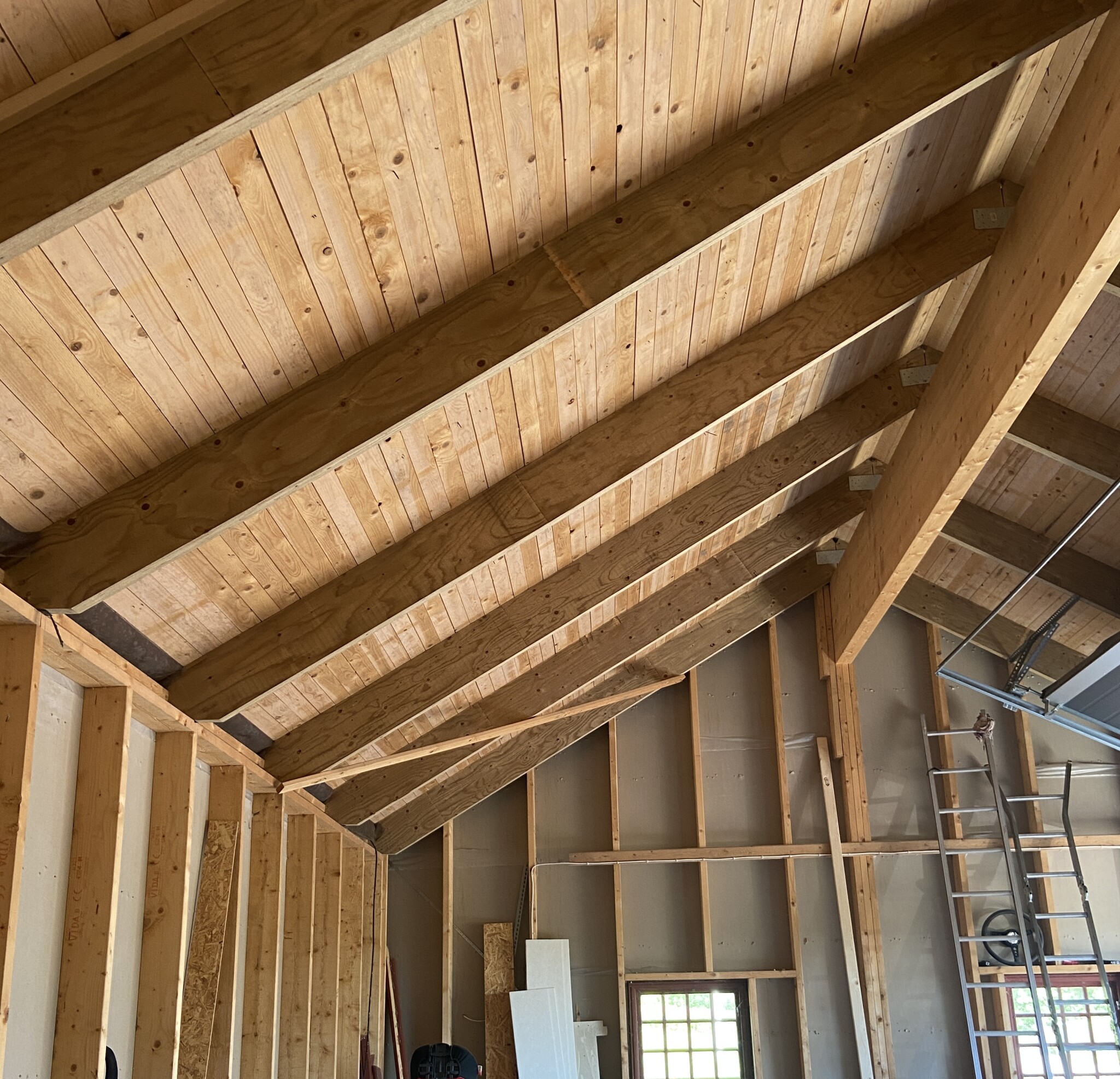

Ska plasta och sätta glespanel i mitt garagetak, ett sadeltak öppet till nock.
Därefter lösull och gips.
Ytan är ca 8m bred och 4,5 m högt per sida mot nock. (Se bild, luftspalt finns men ej på bild)
Glespanel med ändspont verkar smidigt
Frågor och tips:
Behöver glesen limmas i sponten eller endast tryckas ihop?
Hur lyckas man bäst med att hålla cc30 när man monterar glesen, mallbitar emellan som man flyttar med sig? Snörslå?
Samt ska man montera all plast innan gles eller ta med sig allt eftersom?
Har tillgång till rullställning.

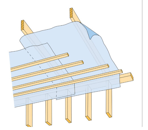

Du behöver inte limma ändskarverna men du får bara skarva varannan gles i samma fack. En mall bit brukar funka bra men du måste kolla ibland så det inte drar iväg.
Det finns speciell c/c tejp om du vill ha det.
Plasten kan du häfta upp i förväg eller ta med dig eftersom. Du kommer märka fort vad som funkar för dig

Det räcker med tejp på varannan takstol.
Angående ändspontad gles så är det smidigt på långa ytor eller om du vill använda dig av korta längder. Annars kan du ju bara kapa färdigt och spika upp alla i samma fack innan du behöver flytta ställningen
Ska du köra fack vis så behöver du inte ändspont då du kapar glasen i rätt längd innan montage.
Tejpen sätts med fördel på takstolen då du annars måste sträcka plasten väldigt väl för att inte få mått avvikelser

Jag har en haki på hjul, 3m bred så då når jag minst 2 fack i taget.
Jag behöver isåfall förskjuta varannan skarv så inte alla hamnar på samma takstol?
Tänker mig isåfall 4.8 resp 3.6m längder då totalbredden är 8m, rätt tänkt eller hur ska man tänka där?
Jag brukar plasta längs med huset. Alltså tvärs takstolarna.
Tänk på när glesar att avståndet mellan första som och andra glasen blir mindre än c/c 300mm. Du skall ha 300mm från vägg till mitten på gles nr 2.
Jag glesade mitt garagetak c-c 40 cm och använde 120 cm gips, sparade en del jobb.
120 cm breda skivor är jobbigare att hantera, men det går fortare, så det kan vara något att överväga.
Ja det kanske är lika enkelt att plasta tvärs takstolarna, blir ju en del rullande med ställningen men borde ju funka.Matti_75 skrev:
Brukar du börja i nock och jobba dig neråt eller tvärtom?
Bra tips med avståndet första till andra glesen. 👍
Blir cc30 då det ska in med lösull och företaget rekommenderade då detta.G Gabbe1 skrev:
Tror i mitt fall 120 gips blir för stort att hantera då takhöjden är nästan 5m på högsta punkt.
