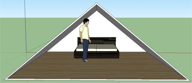

Ritade upp takstolarna i sketchup, lagt till tjockleken för 22mm golvspån och 14mm parkett samt dragit ned takhöjden med 28mm gles och 13mm gips.
Vad anser ni om takhöjden? Kommer det bli omständigt? Gubben på bilden är ca 175 lång.
(Skall föreställa en Ikea Malm dubbelsäng med två 90x200 madrasser som han står framför)

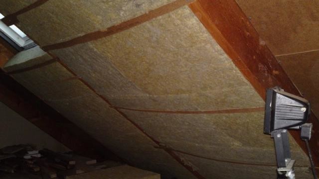

Påbörjade isolering idag utan gles, använde spillbitar av masonit för att hålla isoleringen på plats.
På detta hade jag tänkt plasta och sen glesen, men låta spillbitarna sitta kvar.
Jag har inte gjort nån tankevurpa nu va? Säg gärna till i så fall...

Jag tycker det ser bra ut.
Visst har du luftspalt bakom masoniten mot yttertaket?
Det ser ut som att du lagt dessa skivor lite omlott så ev rinnande kondensfukt rinner ner på nästa skiva och inte kan droppa ner på isoleringen - bra.
Man brukar ibland sätta någon kloss här och där mitt på dessa masonitskivor för att försäkra sig om att skivorna inte ska kunna tryckas mot yttertaket av isoleringen.
Vill man va superpetig kan man ev försöka tejpa skarvarna för att det inte ska kunna blåsa genom isoleringen vid blåsväder.

Japp, det är 25mm luftspalt bakom masoniten. Dessa sitter med minst 10cm överlapp och är också skruvade ihop i skarvarna just för att det inte skall blåsa in.
Det sitter också läkt i mitten av varje takstolsfack.
Insektsnät fanns redan både vid takfoten och i nocken.
Då är det bara o fortsätta! Stort tack för hjälpen alla!
