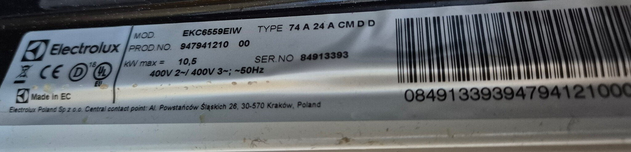

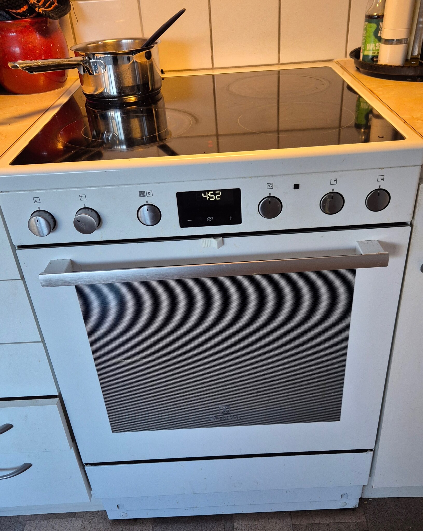

Har en spis Electrolux EKC6559EIW där den ena plattan på glaskeramikhällen börjat bete sig mycket skumt.

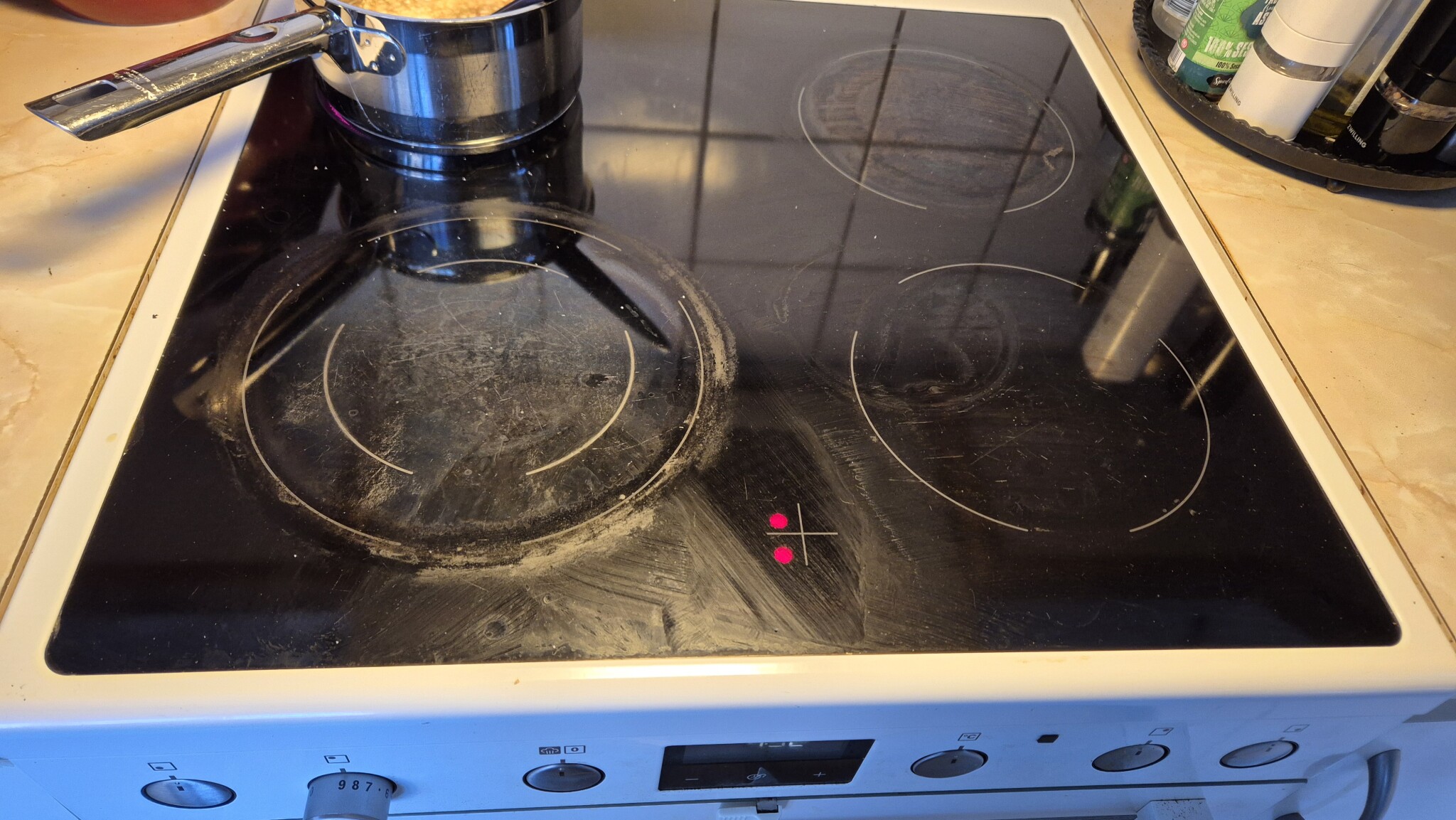

Den plattan som strular är den som är en "dubbel-platta" / "liten/stor" zon platta (dvs man kan använda den som "liten platta" eller "stor platta").
Den lilla plattan är med på de första effektlägena, ända upp till innan högsta effektläget (9:an), men vid det högsta effektläget (9:an) så lägger plattan av helt. "Klickar" man sedan vidare för att tända även den stora plattan, så går då först bara den stora "ringen" igång.
Har tidigare märkt att just denna platta har varit ganska svår att justera värmen bra när den gått som "stor platta" (att den inte riktigt gått ner i effekt när man sänkt effekten).
Men nu som sagt, så funkar det inte att köra "högsta effekt" på den lilla plattan / zonen. ;-(
Är detta värt att någon elektriker tittar på och försöka att reparera?
(hemma-reparationer går väl för övrigt på RUT).
Skulle väl iofs gärna köpa en ny spis, MEN köket ska förhoppningsvis göras om inom kanske ett år eller så - och vet ännu inte riktigt hur vi vill ha det då, ifall det då blir en inbyggnadsspis istället. Så det är lite "fel tid" att köpa en ny spis just nu.
Så vad kan detta ev. vara och är det värt att låta någon titta på och reparera?

Har en liknande Elektrolux spis, men på den funkar inte mitten plattan i läge 1-5, sen funkar den normalt 6-9. Googlade lite på det och fick rekommendation om att byta ut vredet som finns att köpa som reservdel.
Spisen innan var också en Elektrolux där yttre "ringen" slutade fungera, var så pass dyrt att köpa den reservdelen, så det blev ny spis i stället .

OK, Googlar man lite på det - så verkar ju en effektregulator kunna kosta typ 500:- -> 800:-F fusion skrev:Har en liknande Elektrolux spis, men på den funkar inte mitten plattan i läge 1-5, sen funkar den normalt 6-9. Googlade lite på det och fick rekommendation om att byta ut vredet som finns att köpa som reservdel.
Se dels är det väl att veta ifall det är den som ev. är trasig, och isåfall vågar man sig på att byta en sådan själv utan att kalla hit en behörig elektriker?

Electrolux har fast pris för servicetekniker och reservdelar, 2295 lr efter RUT-avdrag.
