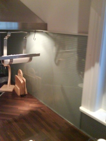

Suddig bild men det jag skulle velat haft är skravfritt,men det är ju i princip omöjligt. Nere till höger(skare va) ser ni skarven från glaset under fönstret. Är i princip alu.list i ovan kant o silliconsträng i nederkant som håller glaser. Borde va enkelt att plocka lös o byta färg d^_^b

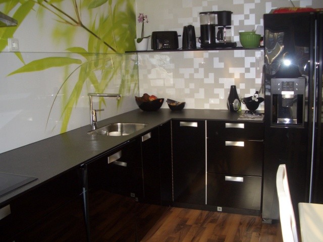

Vi satte oxå upp glas i vårat nyrenoverade kök, jag och min sambo, hade tur med priset, en bekant jobbar med glas, 2 plattor öl och en flaska wiskey, hemkörd och inburen glasskiva.
Vi har inte härdat glas, funkar tydligen lika bra som härdat, vi har aldrig märkt någon skillnad, fondtapet bakom och framförallt vitt glas
Eftersom vi hade en fin tapet ville vi inte förstöra med massa lister, vilket alla glasmästare sa att det kommer aldrig funka, ni måste minst ha skruvar men kan ha "rosetter" över...
Men nej efter mycket övervägande limmade vi, väggen va lite sned men under tryck och lim så satt allt fint, sen silikon över, mot bänkskivan och i hörnen.
Har nu suttit uppe i nästan 2 år och sitter fint.
bifogar liten bild
Lycka till alla
