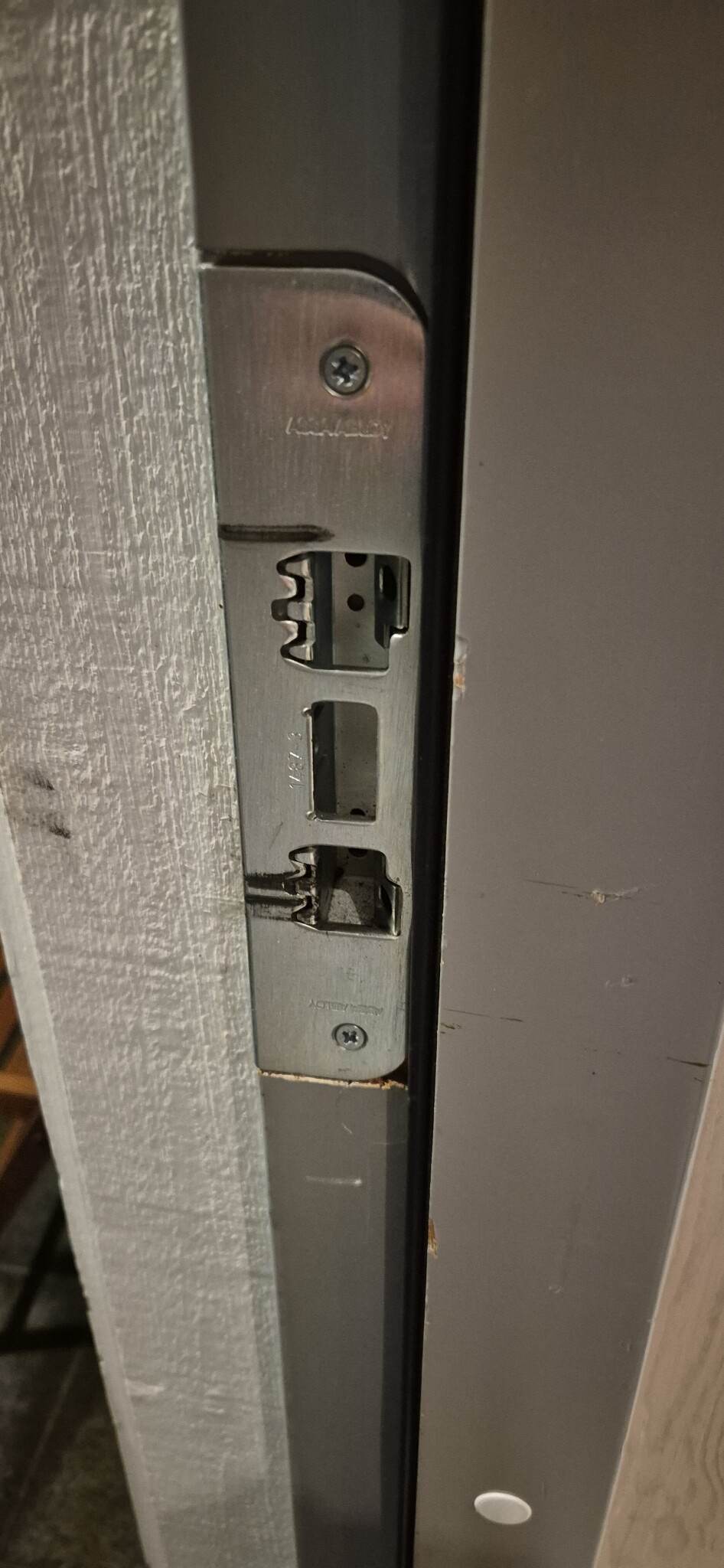

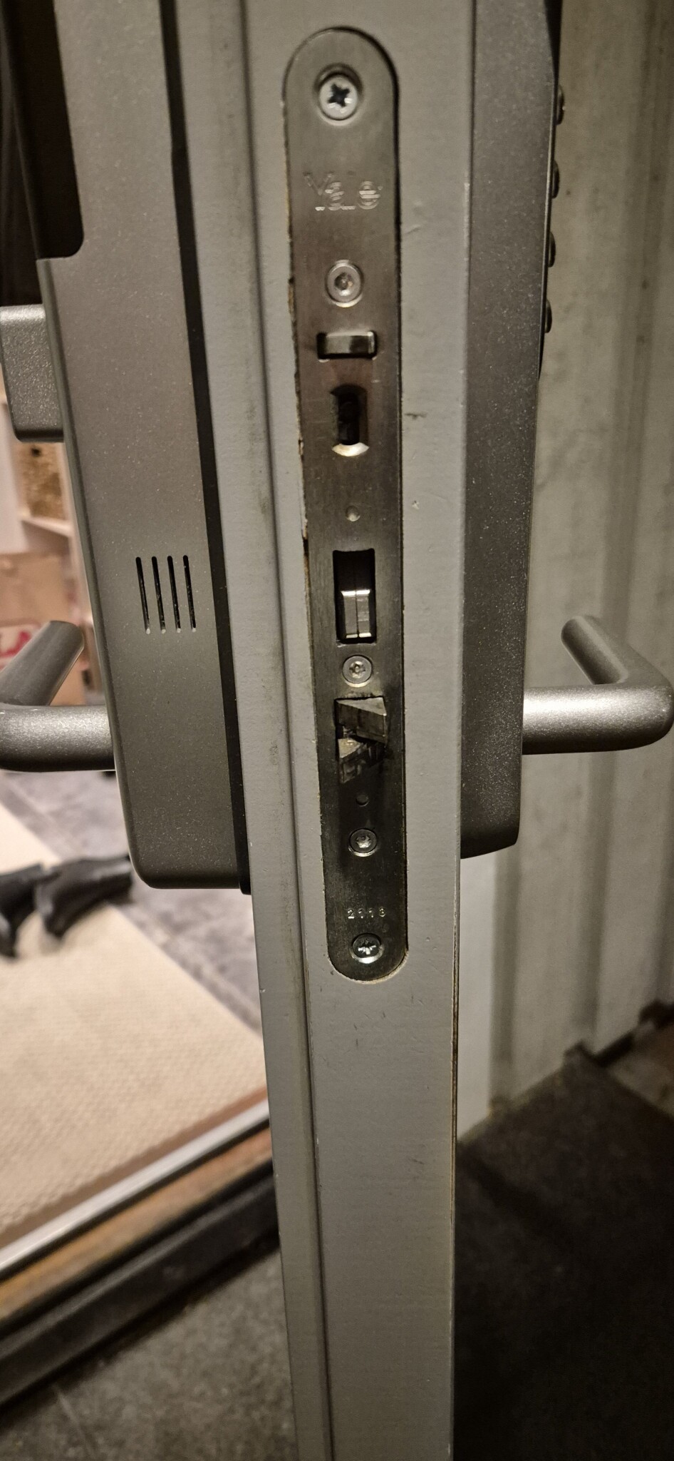

Har en ytterdörr som glappar några millimeter så det både drar in kalluft och smiter in onödigt med ljud. Hur och vad gör man bäst åt det? Har läst och förstått att man kan byta bleck. Vanligt förslag är att byta till 1487-3, men det blecket sitter redan på plats. Min kunskap kring detta är lågt så ni får gärna titta på bilderna och komma med förslag.
Stort tack!
  • Närbild av en dörrkarm med ett monterat dörrbleck av typen 1487-3, skruvat fast.
  • Närbild av ytterdörrens låsmekanism med dörrbleck, skruvar synliga, märket "Yale" ingraverat. Dörrhandtag delvis synligt.
Du kan justera slutblicket lite genom att justerläppen i det undre hålet bänds till lite så plösmåttet blir större vilker bör motverka glappet.
Tack! Varit inne på det och försökte lite men det var inte helt lätt att bända. Men, får ta i lite mer helt enkelt. 😀
