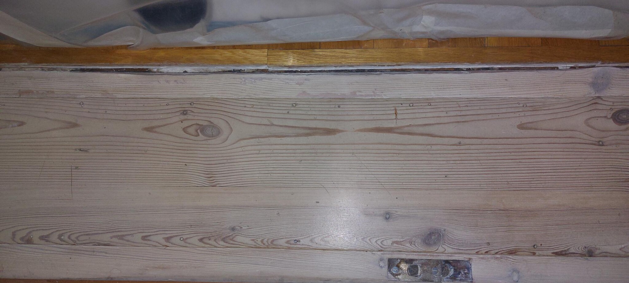

I vår hall har vi en nyare parkett men den ligger inte snyggt mot våra gamla sekelskifteströsklar. Vi har funderat hur vi bäst ska få till en snygg anslutning och vi vill inte ta bort de gamla trösklarna då de är original och där finns 5st. Som ni ser är trösklarna slitna och inte helt jämna. Parketten ligger jämnt men det gör inte trösklarna så där finns nivåskillnader.
Vi funderar på om man kan ta en bit av parketten och lägga en träbit längs med tröskeln som gifter ihop parkett och tröskel? Hur skulle ni gjort, några förslag eller exempel ?

Jag hade antingen valt en diskret list i mässing eller en liten kvartsstav i samma träslag och ytbehandling som golvet eller tröskeln

Man kan även mjukfoga sådant med ett grymt snyggt resultat, kanske inte så lätt att utföra själv men en van mjukfogare och rätt kulör så blir det det snyggaste i ditt fall..
