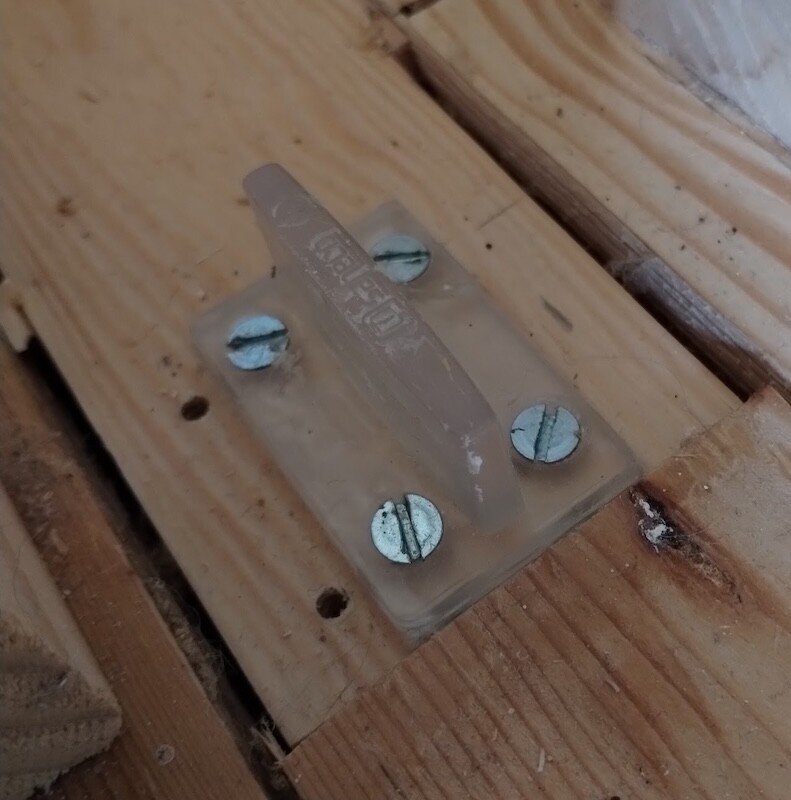

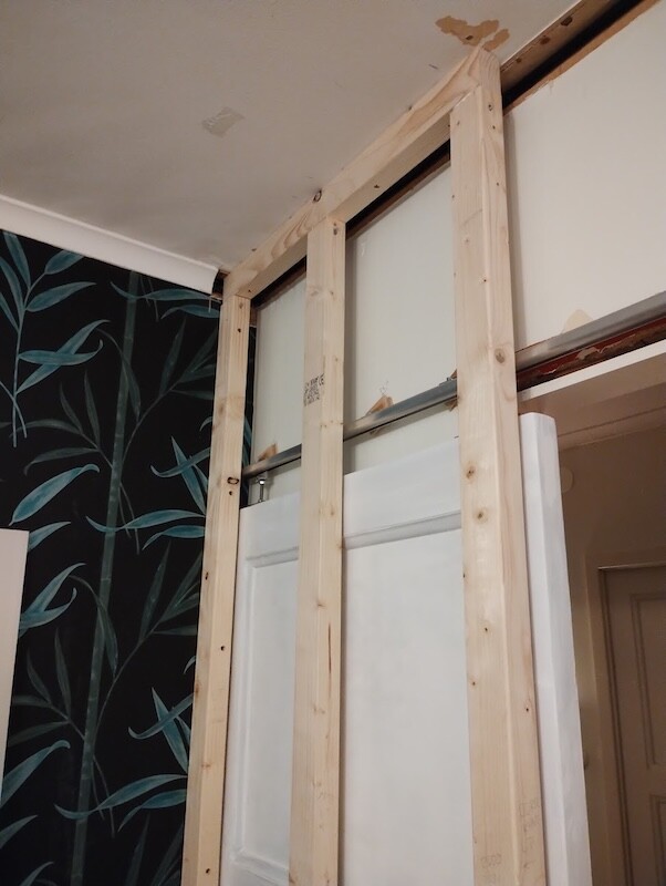

Hej Byggahus, jag har räddat en gammal dörr och byggt en skjutdörr.
Tyvärr glappar den en del i det frästa spåret i nederkant på dörren, befarar att den kommer stå och glappa på sommaren när man har öppna fönster.
Vill ha minimalt med glapp och även att den ska vara relativt tyst när den öppnas/stängs (släta ytor antar jag?) och den behöver också tåla slitage.
En nackdel är att när jag väl satt vägg och lister på plats kommer jag inte åt att ändra/reparera något på dörren.
Ett alternativ är att fräsa upp spåret och lägga i en skena, som den här tex:
https://www.hornbach.se/p/u-profil-alberts-aluminium-8x8x8x1-mm-1-m/8829196/
Borde innebära minimalt med glapp, plastdetaljen kan ju putsas ner till knappt 6 mm för att det inte ska kärva, listen är bara 1 mm tjock men det räcker säkert?

Den här skenan kanske blir bättre, lite tjockare material och lite djupare.
https://www.hornbach.se/p/u-profil-kaiserthal-aluminium-silver-12x8-6x12x1-3-mm-1-m/8829174/
Nästan samma på Bauhaus:
https://www.bauhaus.se/u-profil-aluminium-1000x8-6x1-2mm#go-to-description

Smart löst!
Du se till att inte ha för tight mellan dörrbladet och väggreglarna va? Gamla dörrblad kan börja skeva och ta i.
Vi gjorde två skjutdörrar och en dubbel skjutdörr av gamla spegeldörrar när vi byggde om för drygt 20 år sedan; våra har klarat sig bra. Underbar känsla att dra igen dessa gamla tunga dörrblad.
