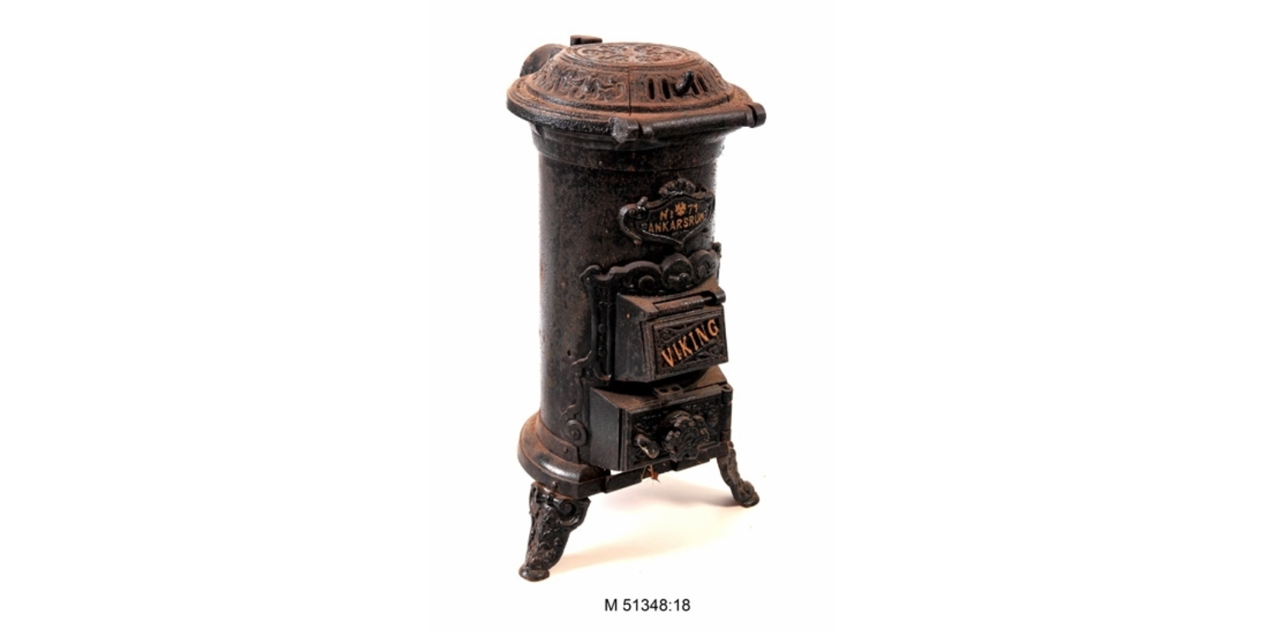

Hej! Övertagit ett fritidshus där det finns en vedeldad kamin av typen Viking 71. Den ska vara fullt funktionell. Nästan oanvänd och sotaren har varit här regelbundet.
Innan jag börjar elda undrar jag om någon kan hjälpa mig med instruktioner (typ bruksanvisning), jag hittar absolut ingenting på nätet???

Kul och grattis till kaminen! Om någon hittar tråden så ser den ut såhär:
Farfars far hade en mycket liknande i stugan men det var nog farfar som lärde mig elda i den. Lugn, det är inte svårt...
Om jag minns rätt så sitter det ett grovt raster i höjdnivå mellan understa och mellersta luckan. På detta gör man upp eld med lagom stor ved. Sedan kan man antingen mata genom mellersta luckan om veden är kort, vill minnas att farfar föredrog detta och därför kapade veden till denna kamin på drygt 20 cm stycket. Har man längre ved så trycker man ned det genom övre luckan. Då tar Vikingen uppemot 45 cm eller ännu mer om man bara fått fart i brasan. Undre luckan är enbart för drag/tilluftsspjäll och för asktömning. Alltid undre luckan fullt öppen vid start. Dessa kaminer är mantlade med eldfast tegel ibland i kombination med eldfast lera, se till att denna mantel är hel och utan sprickor.

Hur ska det övre spjället stå för att vara öppet? Är ju som en "barometer"" utan symboler som visar om öppet/stängtFulkemisten skrev:
