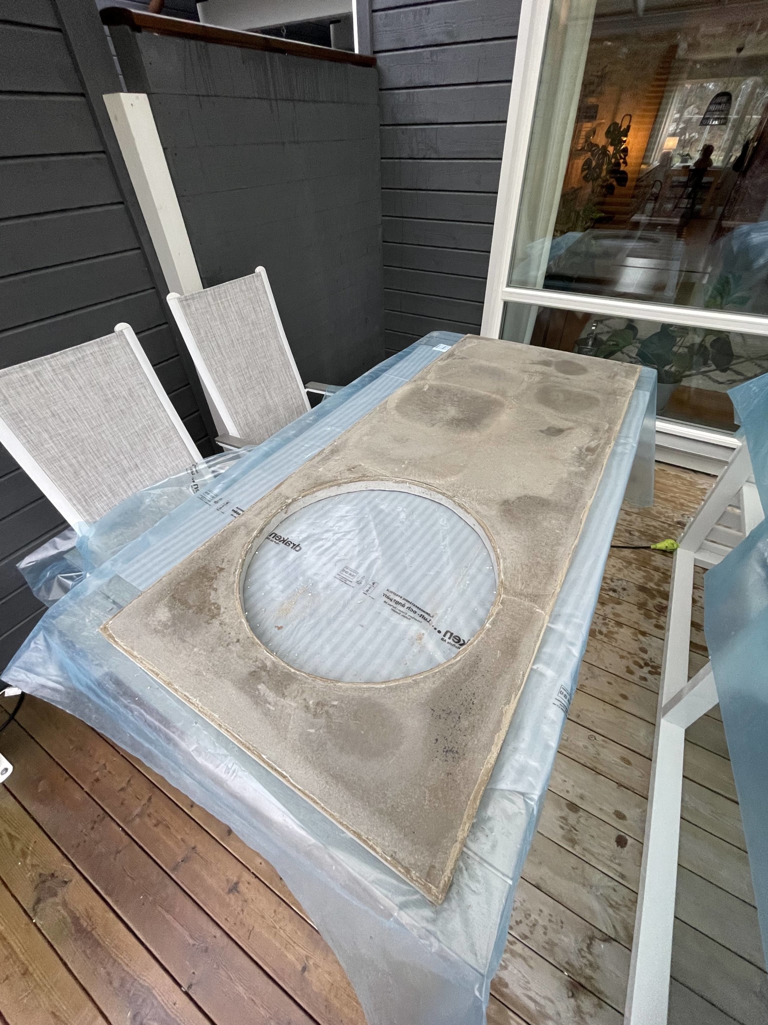

gjöt en bänkskiva för ca 1,5 vecka sedan med Finja expanderbetong fin som vi ska ha till uteköket. Formen var av plyfa och 45x45 reglar på sidorna, galvad armering. När jag avformade och vände skivan så ser jag att den är flammig. Man kan se vart jag har hällt i betongen. Blivit lite bättre efter handslip men fortfarande inte bra.
Någon som vet vad detta kan bero på och om det går att slipa ner om man kör med diamantslip tex.

  • Nygjuten flammig betongbänkskiva med synliga gjutfogar på ett plastöverdraget bord utomhus.
Ser inte ut som du har vibbrat den tillräckligt eller bankat tillräckligt så den har flutit ut ordentligt. Min erfarenhet är att man måste vibbra / banka väldigt mycket för att få ytan bra.
ErAr
Ja, så kan det vara. Körde iof nästan 60 min med gummi klubba men det hade nog behövts något kraftigare.
Jag tror du hade behövt göra en större sats första hällningen - du bör täcka hela botten med nån centimeter för att inte få skarv. Och expanderbetong behöver inte vibreras alls/mycket. Med reservation för att jag bara gjutit ett bord - men det blev bra. :-)
ErAr
Olika mängd vatten i dom olika blandningarna?
Lång tid mellan blandningarna så den första blandningen hinner stelna lite?
Kanske försvinner mer när den torkar/härdar mer!
ErAr

Tack för alla svar. Säker på att det är en kombination av för liten första sats och att jag la till 2 dl vatten på den andra. Den får duga i år så får jag se om jag gjuter en ny nästa år.

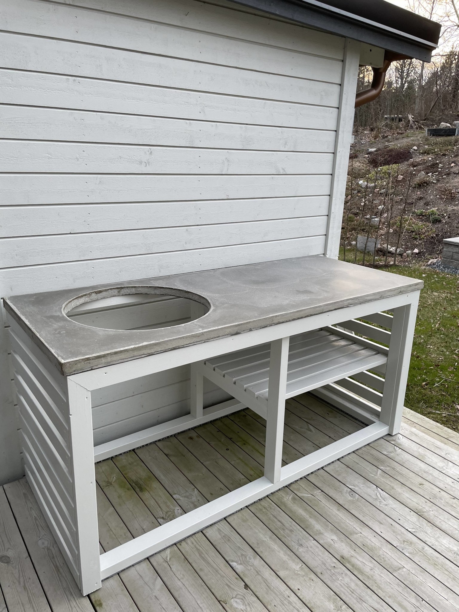

Nu är den iaf på plats på stommen
  • Nyinstallerad betongbänkskiva på vit köksstomme utomhus, med urtag för diskho.
