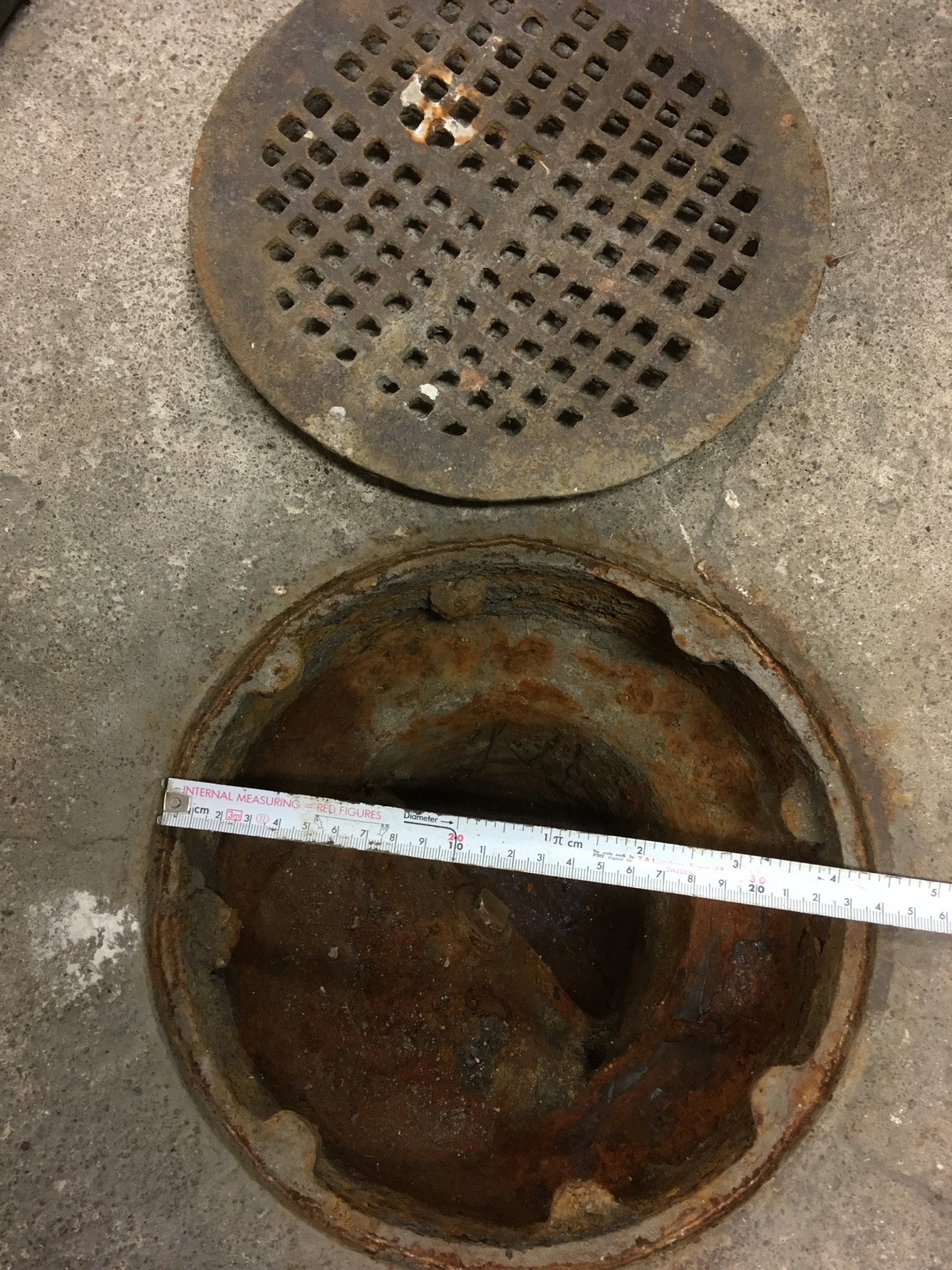

Tänkte kolla om nån vänlig själ kan hjälpa mig med en fråga om en gjutgärnsbrunn som jag har i garaget.
Vill lägga klinkers på golvet o ska flytspackla först.
Behöver ju således få upp brunnen till rätt höjd. Ca 10-15 mm
Hittar en förhöjningsring på 20mm på rinkabyrör på diam 240mm som borde passa. https://www.rinkabyror.se/artikel/forhojningsring-240x25mm/
Men är det så det är tänkt eller finns det nån bättre lösning.
känner inte jag behöver byta brunnen då det knappt förekommer nått vatten alla i garaget.

Mm tid finns o byta ut den så är inget hinder så sett. Ska man montera en ny gjutgärnsbrunn isf eller.
Huset är byggt 1980. Har dom dockat på en gjutgärnsbrunn på ett plaströr eller är det gjutgärnsrör med tror ni??

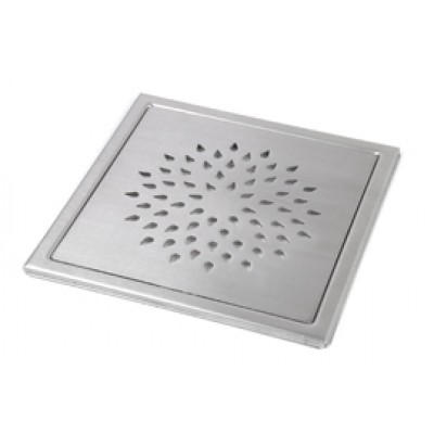

Jag själv monterade rostfria med brunnar från Purus med NOOD-lås och 2,5tons körbara galler. (Äkta rörmokeri-nörderi :x ) Kan lägga upp en bild under kvällen om jag hinner. Dom finns redan några bilder upplagda på dessa någonstans.
Beträffande plast eller gjutjärn kan man inte veta först du kikat under betongen.

Men om det är gjutgärnsrör så finns väl risken att det läcker lika väl som brunnen antar jag.
Botten på äldre gjutjärnsbrunnar har en tendens till att slitas mer än rören. Det ligger ju alltid vatten där.
3st Sigyn 75 R har jag, med rostfritt NOOD och SBR 150 Sil.
Purus SIGUN 75 R - RSK: 7118085
Purus NOOD-LÅS rostfri - RSK: 7138433
Purus SRB 150 Sil - RSK: 7138341
Ser ut såhär:
Visa bilaga 92818
