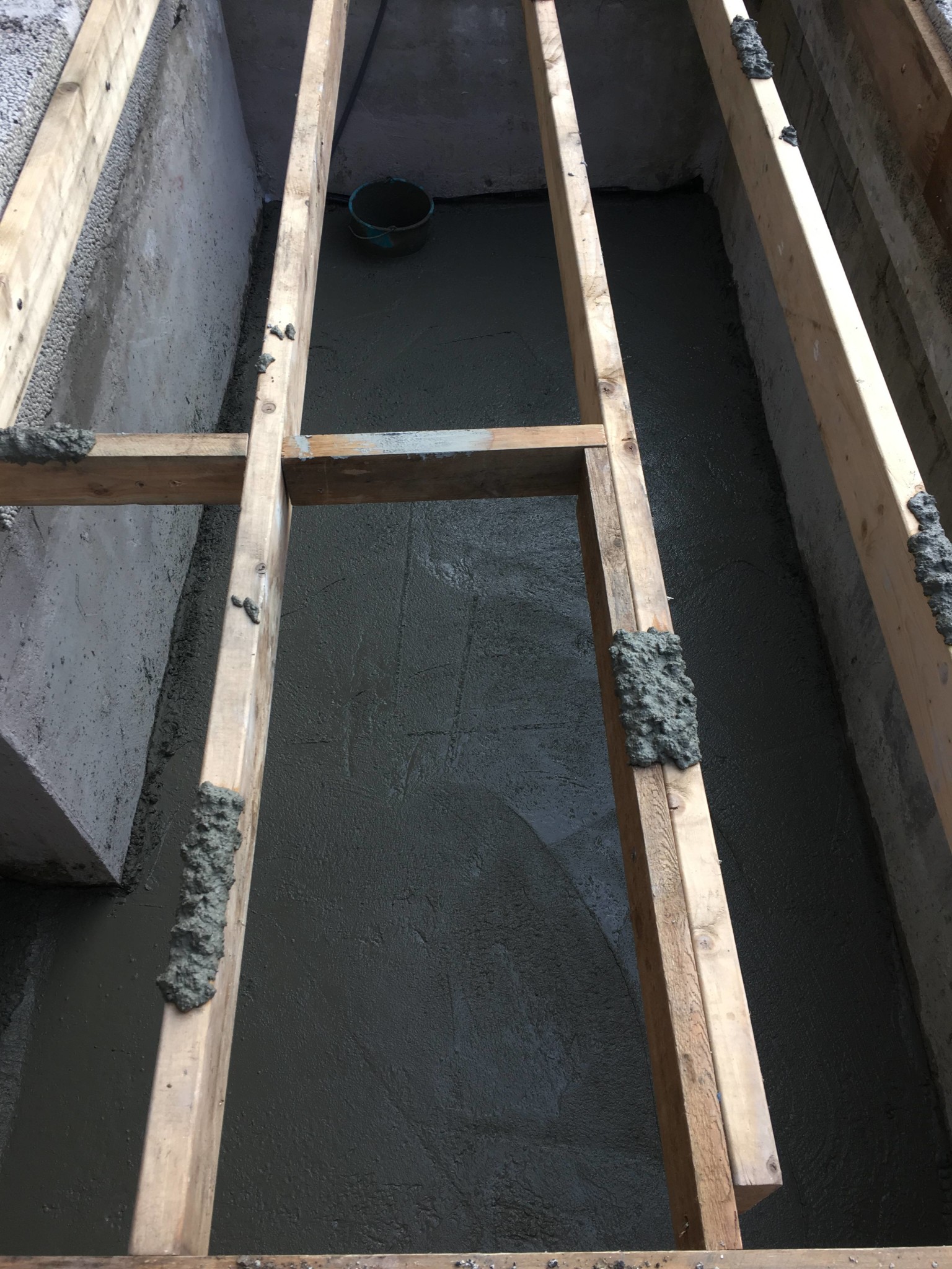

Golvet är nu gjutet, blev en enkel betong och jag skippade både arneringsnät och vibrera betongen.
Trampade runt en del i betongen när jag krattade ut den och efter tips av en anläggare så avslutade jag med att ganska så tätt ”nagga” ytan med krattan för att få utstenen att sjunka lite.
Resultatet blev så här långt bättre än förväntat. La inte mycket tid på att vattenpassa och hade inte heller något att dra av emot så kratta, lite vattenpassning och dragningskraften räckte gott.
Värt att notera är en kubik skulle ha gett en gjutning på 100mm. Men tydligen är det ganska oexakt mätning när de fyller bilen så det blev ca 140mm gjutning trots att jag travade bort med 4 skottkärror. Nu var detta inget problem men kan vara värt att veta om i fall tjockleken är viktig...

Har en del spånskivor på 20mm och plywoodskivor på 15 mm. Duger de som botten (formella) på formen om man skyddar dem från väta?H heimlaga skrev:Det är inte så svårt att forma ett så litet valv på plats. Stämp av runda obarkade pappersvedklabbar direkt ur skogen som man ställer på plats och strävar och snörslår till rätt höjd och kapar med motorsåg. Bockryggar av 2x6. Alla slags återanvända skräpbräder duger till formflaket så länge de inte är ruttna och tjockleken är den samma. Lägger man först byggplast och sedan masonit ovanpå får man bra yta fastän bräderna är usla.
Hur tätt bör det vara mellan bockryggarna? fungerar cc 600 eller behöver det vara tätare?
Extremt svårt att uppskatta hur mycket tryck det blir och vad som krävs för att hålla emot. Bilden visar en del av konstruktionen med cc 35-45.
