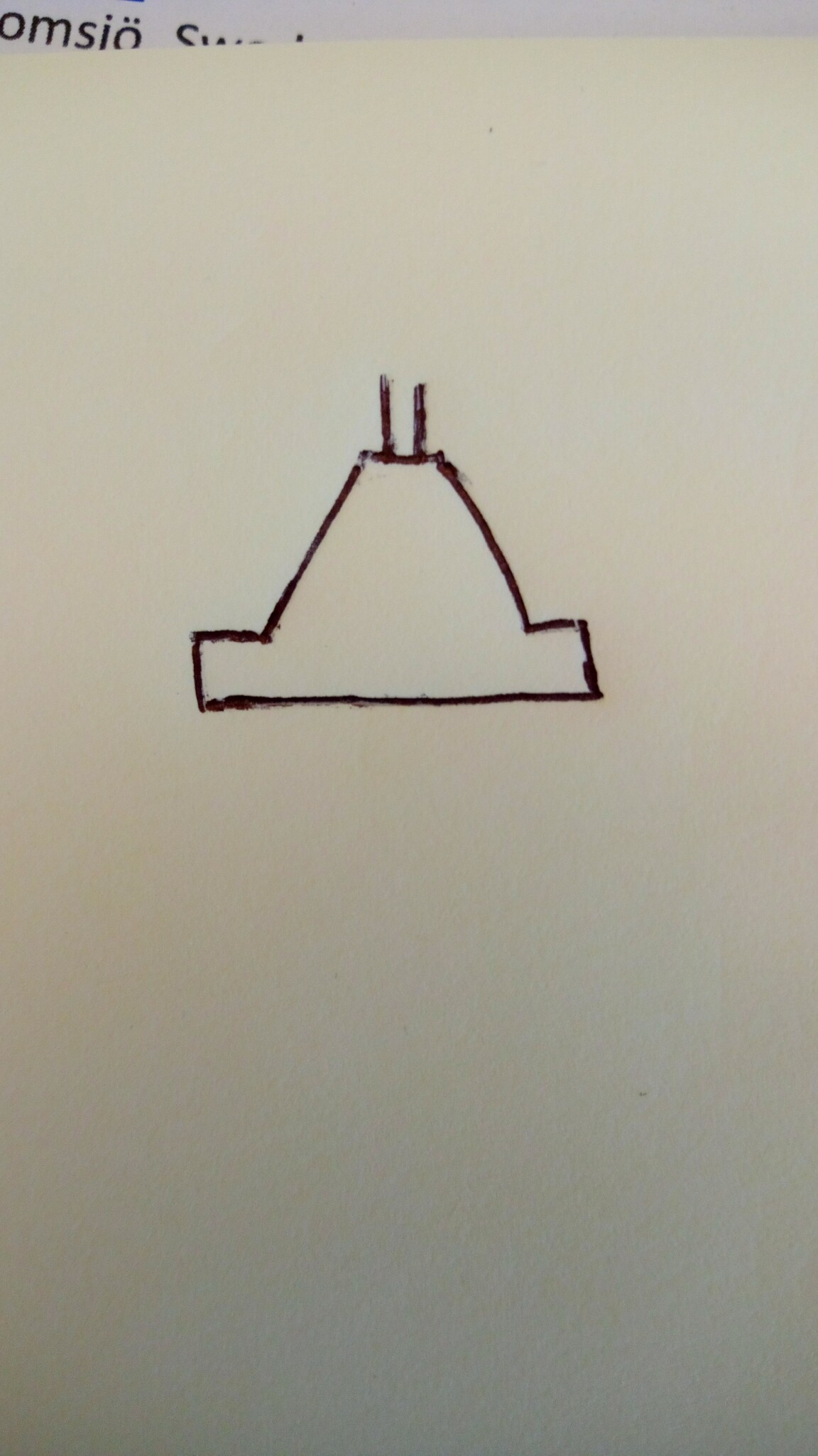

Jag klurar också på hur jag ska få till en plintgrund. I mitt fall så ska det fraktas dit en stuga på 34kvm. Jag tycker att de vanliga plintarna som finns att köpa i handeln känns lite klena och rangliga. Jag letar efter koniska plintar med integrerad bottenplatta och fastgjutna järn, typ dessa men än så länge har jag gått bet...

Spännande! Jag tänkte ställa plinten på en vanlig trädgårdsplatta, lite betong mellan som ”klister” och sen även betong runt om. Hoppas och tror inte det flyger iväg.. Jag har planerat 1200mm mellan varje, någon längre på nåt ställe. Totalt 18 st.
