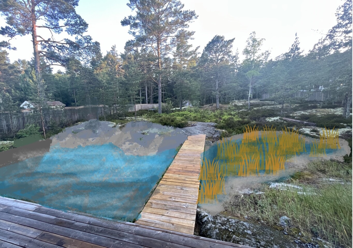

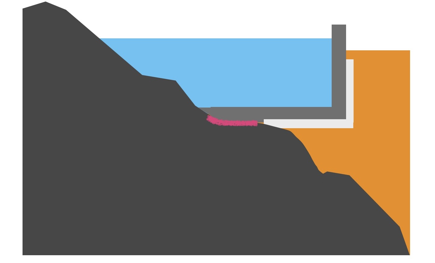

Jag skulle vilja göra en pool med berget som ena sidan. Hur jag gjuter vattentätt vet jag men vad är principen för att täta mot berget? (Rosa på bilden) Borde jag lägga ett tätskikt (sånt man använder på tak och grunder) mellan berg och betong? Tex
https://bmisverige.se/produkter/inbyggda-tatskikt/produktsortiment/1-lagstackning
Annars någon slags epoxy?
Bilder:
Skiss
Min tomt
2 bilder som inspiration.
Om det skiter sig får jag väl bara slänga en dammduk i hela hålet ist och göra en tunn kant mot berget. Men skulle vilja undvika det.
  • Skiss av pool med berg som ena sidan och en rosa linje som markerar tätning mellan berg och betong. Blue area represents water, other colors indicate different pool layers.

Blir det inte väldigt dyrt att värma upp poolen ifall berget sticker in i poolen.
Även ett tillsynes helt berg kan ha sprickor så tänker att det inte bara är skarven man behöver tänka på.

Absolut.
Det kommer vara en sk naturpool så det är mer jämfört med en damm. Det kommer alltså inte var uppvärmd.
Ja sprickor kommer också vara en utmaning. Har du någon erfarenhet eller tips?

En bekant har en damm mot berget, han tätar nya läckor varje år...

Det är olika sprickor varje gång. Målning med gummifärg är nog bäst...
Det är ju nästan så man skulle vilja lägga på en transparent 2K tätningsmassa över hela ytan och innan den stelnar torkar man bort allt från de blottade ytorna så man får berget som finish och det inte blir en lackad yta

Min tanke var att köra Icopal 2000 Primer på berget och sedan icopal membrane 4 under betonggolvet där det ligger mot berg.
På själva bergväggen sika lagningsbruk där det ser ut som sprickor. https://www.bauhaus.se/lagningsbruk-sika-monotop-109-waterproofing-5-kg
