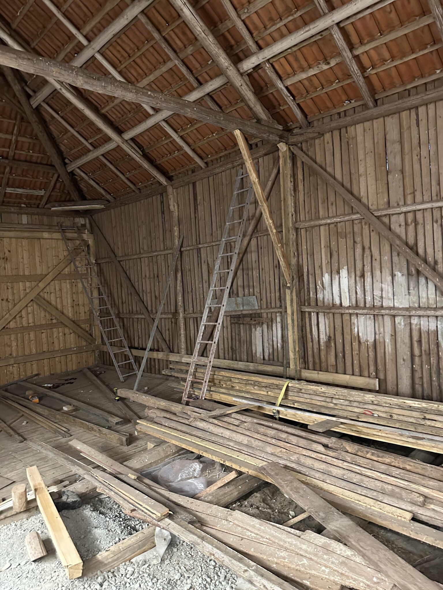

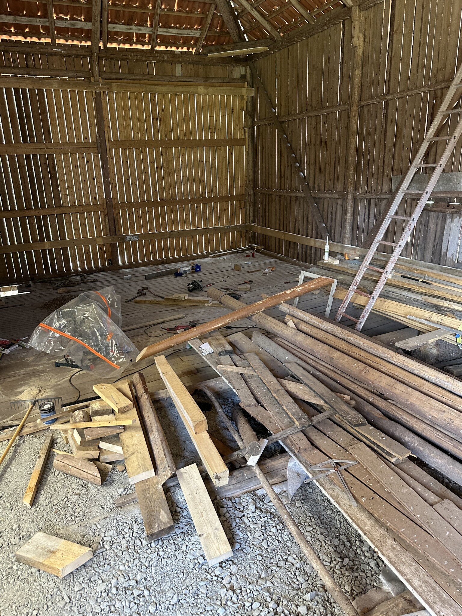

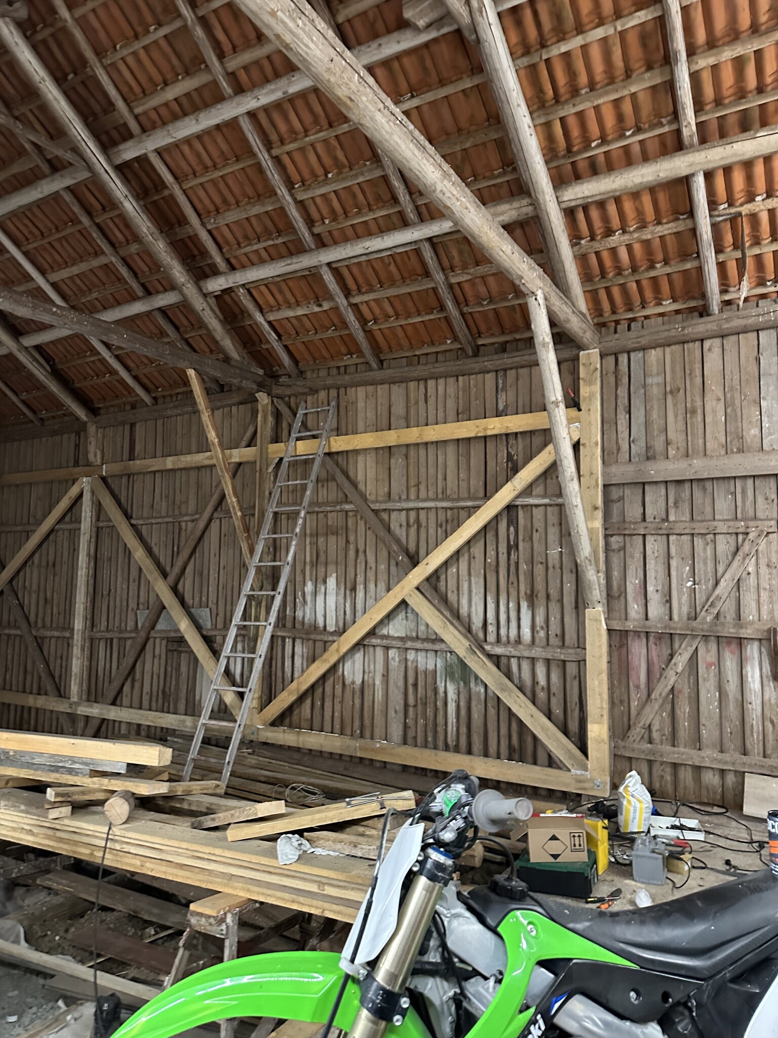

Detta blir mitt första inlägg i forumet. Jag har kliat mig i huvudet, ändrat strategi ett flertal gånger för att nu komma till insikten om att jag behöver råd från er på panelen.
Jag har en gammal L-formad lada på ca 280kvm, varpå ena delen om ca 130kvm skall bli kombinerad verkstad/maskinhall/lackeringsbås. I denna del vill jag gjuta en platta.
Mitt dilemma är höjdskillnaderna.
Ladan är byggd mot en bäck varvid marken sluttar nedåt. Vi har därför tre olika golvnivåer idag. Höjdskillnaden från den högsta nivån-mitten-lägsta nivån är ca 60cm.
På grund av intilliggande markförhållanden ville jag undvika att sänka golvnivån och vad jag istället gjort är att ha reglat upp en stomme inifrån som består av dubbla parallella 145x50 50 år gammalt bondvirke. Denna stomme är bultad i den gamla rundvirkesstommen med M20 gängstång genomgående.
Planen är således att kapa av allting under den nya syllen i botten, genom att först kapa bort panelen under syll så att jag kan sticka in en lång järnbalk diagonalt under hörnet och sedan lyfta hörnet så att det bara lättar från de befintliga plintarna som den gamla syllen står på. Sedan kapa bort allting under nya stommen, gräva ur, isolera, grusa och gjuta en balk om ca 4M på plats.
på så sätt kan jag successivt växla ned ladan på den nya syllen runtom. Ladan är hyfsat rak i taklinjen, och således är planen inte att rikta eller höja/sänka den utan enbart att få den placerad på en ny syll med jämn golvnivå, så att man sedan kan gjuta plattan innanför de gjutna balkarna.
Den högst eminenta riskanalysen(😇) säger att det lika väl kan gå åt helskotta under lyftet eller vid bortkapning av den gamla syllen där min rädsla är att stommen eller takstolarna skall vingla iväg så snart den gamla förbindelsen avlägsnats. Vidare känns det inte helt hundra att låta ladan hänga i luften med de mekaniska domkrafterna vid arbete, heller inte att skarvgjuta balkar då jag helst velat ha allting gjutet i ett och samma stycke.
Vad säger ni, ser ni någon lösning jag inte ser?
Det skall tilläggas att utrymmet och även plattan skall isoleras. Balkarna vid kortsidan(ca 8m) och runt hörnet kommer bli ca 1M höga för att kompensera för höjdskillnaden.
Observera att bilderna är från i somras, den nya stommen är nu klar, diagonalstöttor är på plats och alla horisontella reglar är bultade med den gamla stommen.
Tack!
