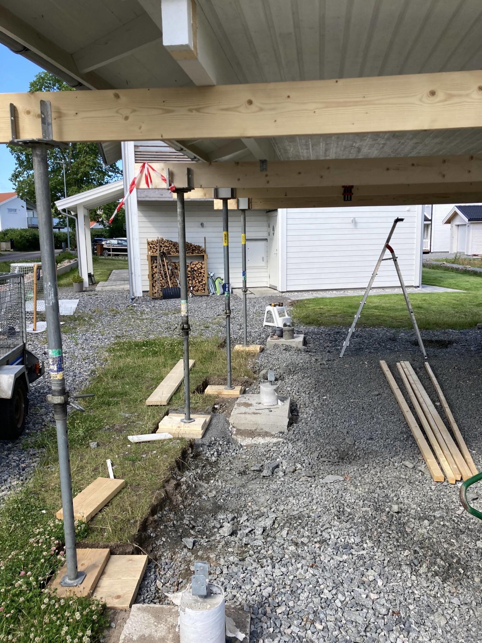

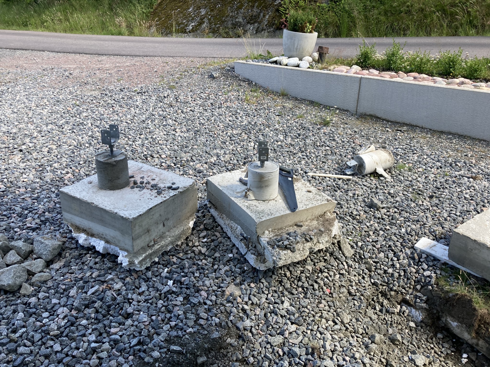

Då var dom väck Byggplats med grusgrund och pålar för stöd under konstruktion av träbjälkar, verktyg och material synligt.
Borttagna betongfundament med utstickande armeringsjärn vid en grusig byggarbetsplats.

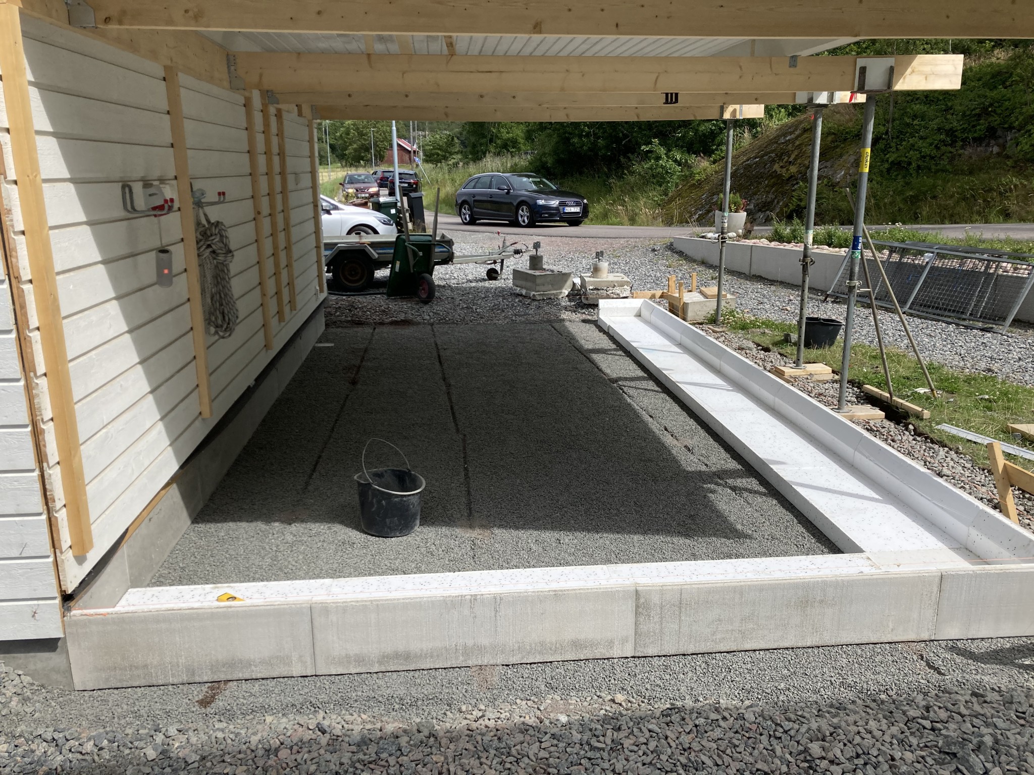

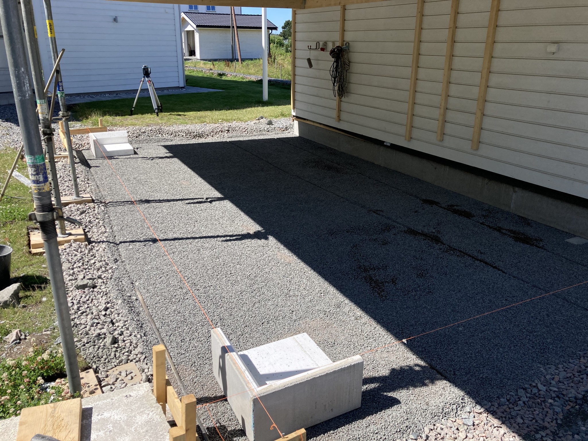

Flisat av och börjat ställa ut kantelementen
Grundarbete för husbygge med utlagda kantelement och grus på marken, med nivelleringstriangel i bakgrunden.
Grundarbete för bygge med kantelement på plats och grusunderlag, byggmaterial och verktyg i bakgrunden.

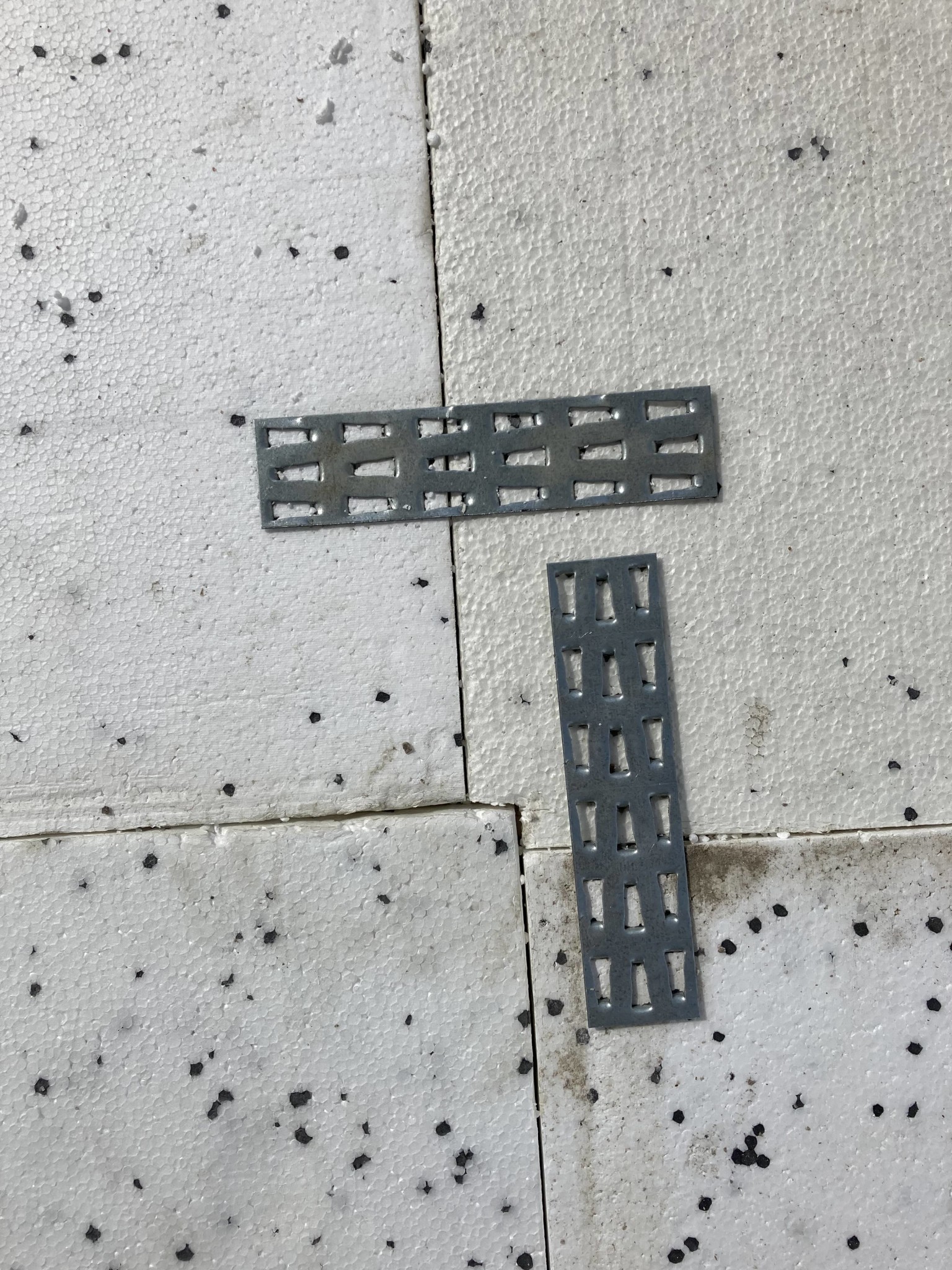

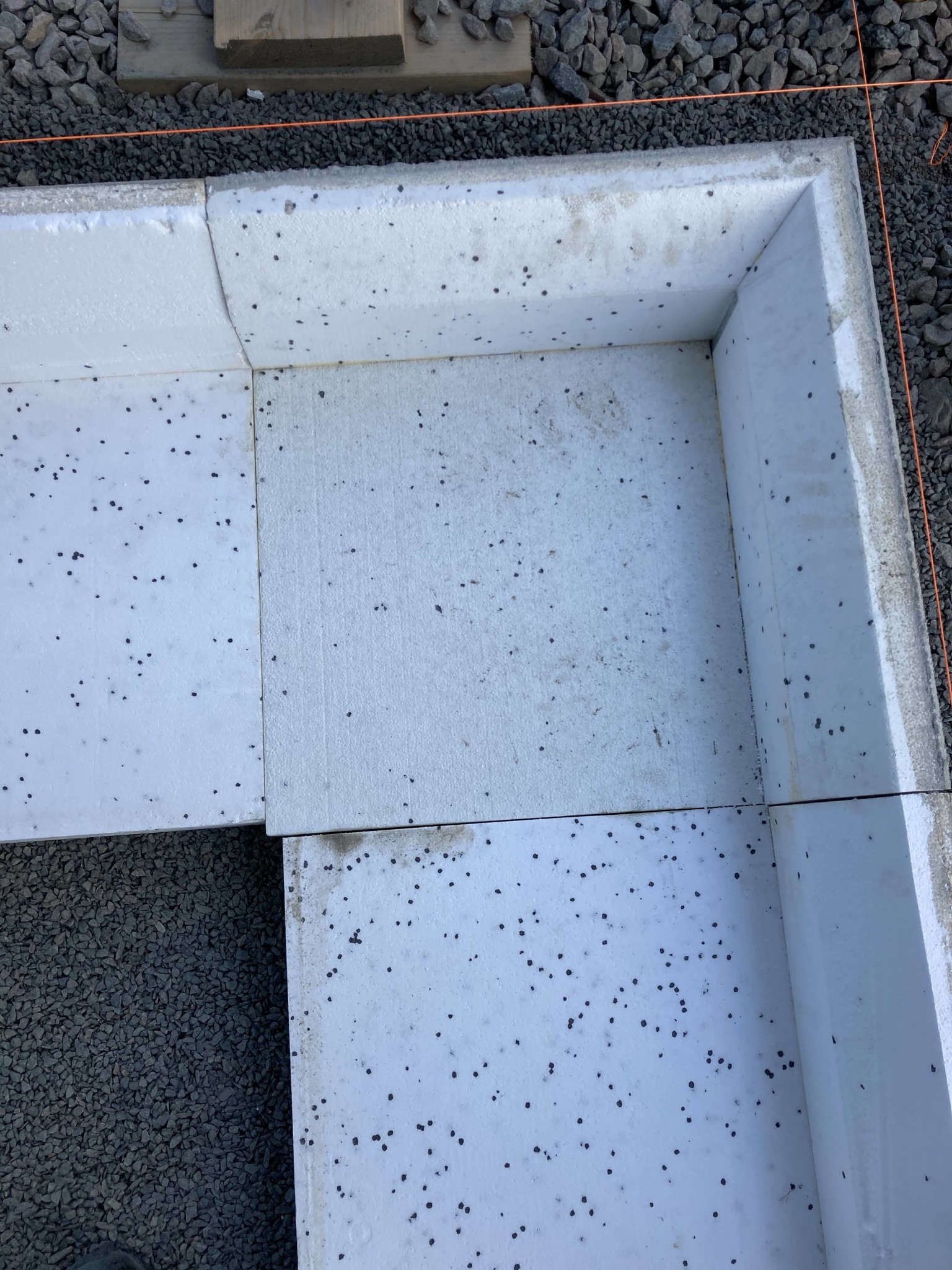

Varför blir det så här vid hörnbiten, att cellplastkanten inåt sticker ut jämfört med dom raka kantelementen ?
  • Cellplastkantelement i en hörnkonstruktion där en kant sticker ut ojämnt mot de angränsande delarna.
Hyltran från Veglemyren
Det blir alltid så, mer eller mindre. Sällan det passar såpass bra som för dig. Hörnen är en viss storlek och djupet på de "raka" elementen är sällan lika noga och finns med många olika mått.
Ok då så. Trodde först det var något smart som jag missat.
Jag skar bort hörnet så passade det som en smäck.
  • Gråa plattor med en skuren metallstrimla anpassad för att passa hörnet där plattorna möts.

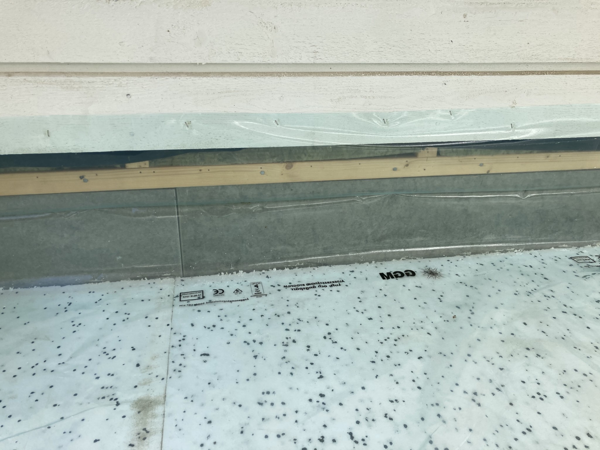

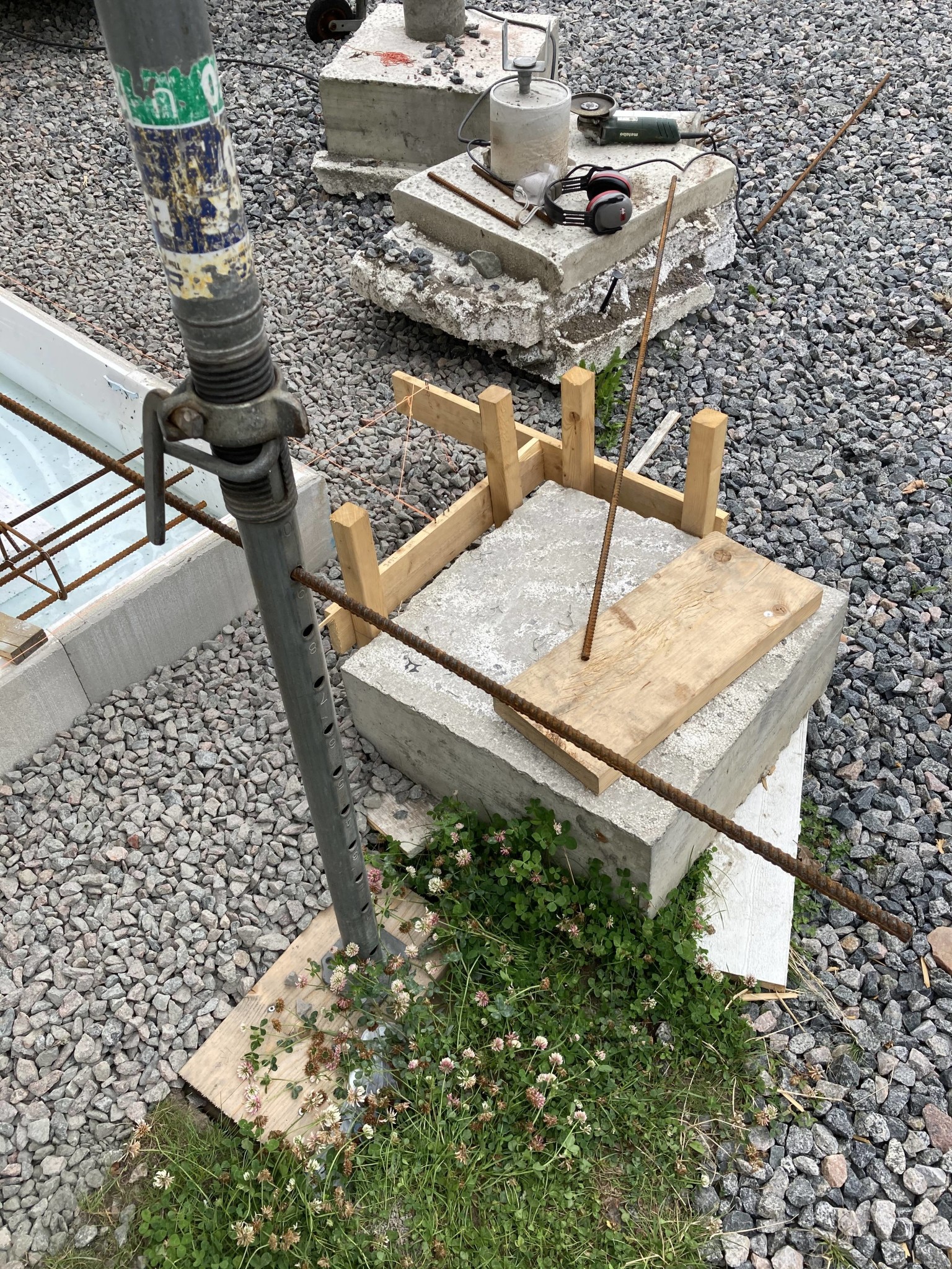

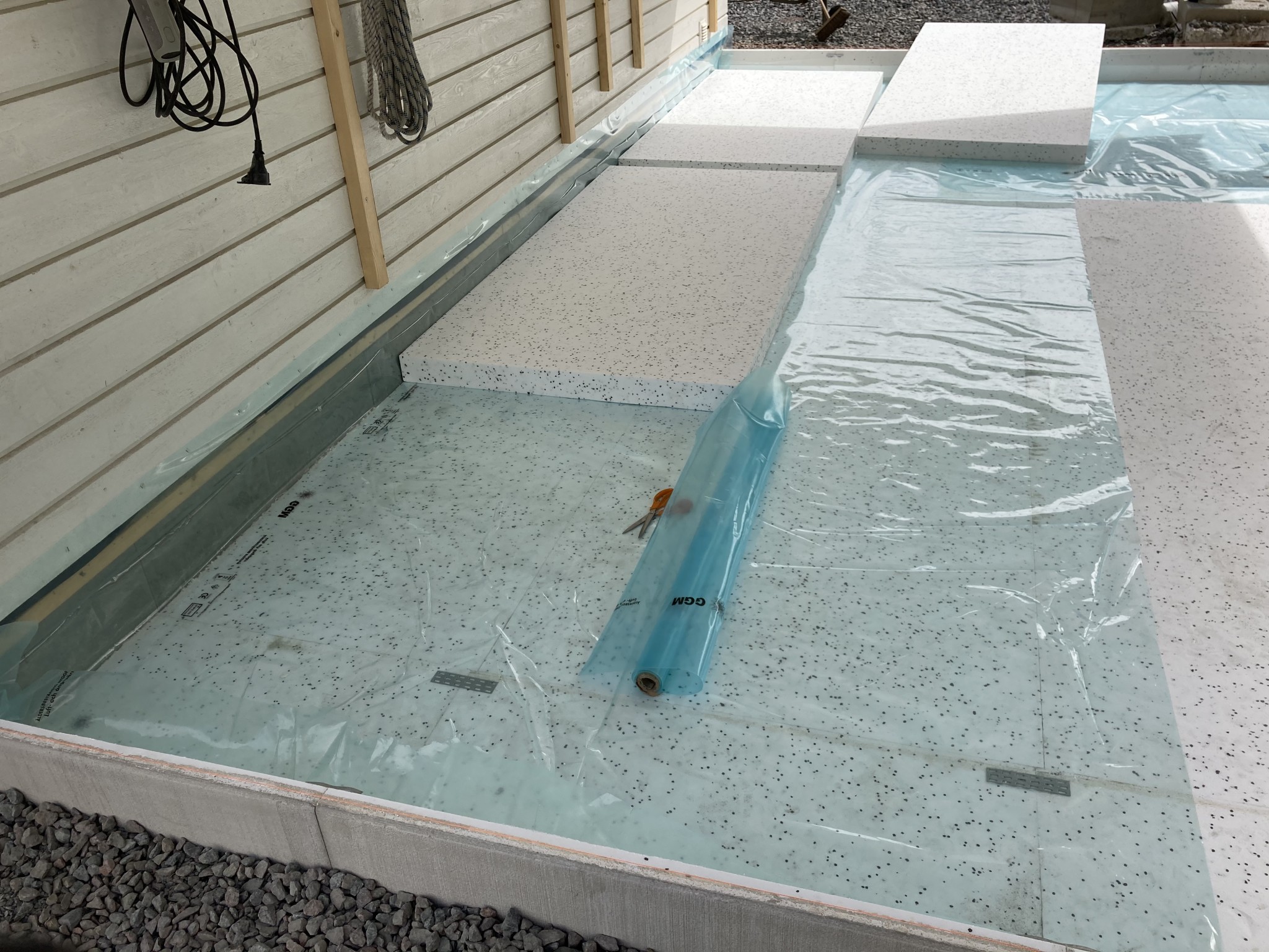

Den gamla och nya plattan skall inte vara förankrade med varandra. Risk för sprickor om jag förstått rätt. Lägger därför en byggplast mellan. Passade samtidigt på att lägg plast mellan cellplastskivorna som en extra fuktsäkring
Byggplast mellan gammal och ny betongplatta, med extra plast mellan cellplastskivorna för fuktsäkring.
Byggplast mellan gamla och nya betongplattor för att förhindra sprickor med extra fuktsäkring mellan cellplastskivor.

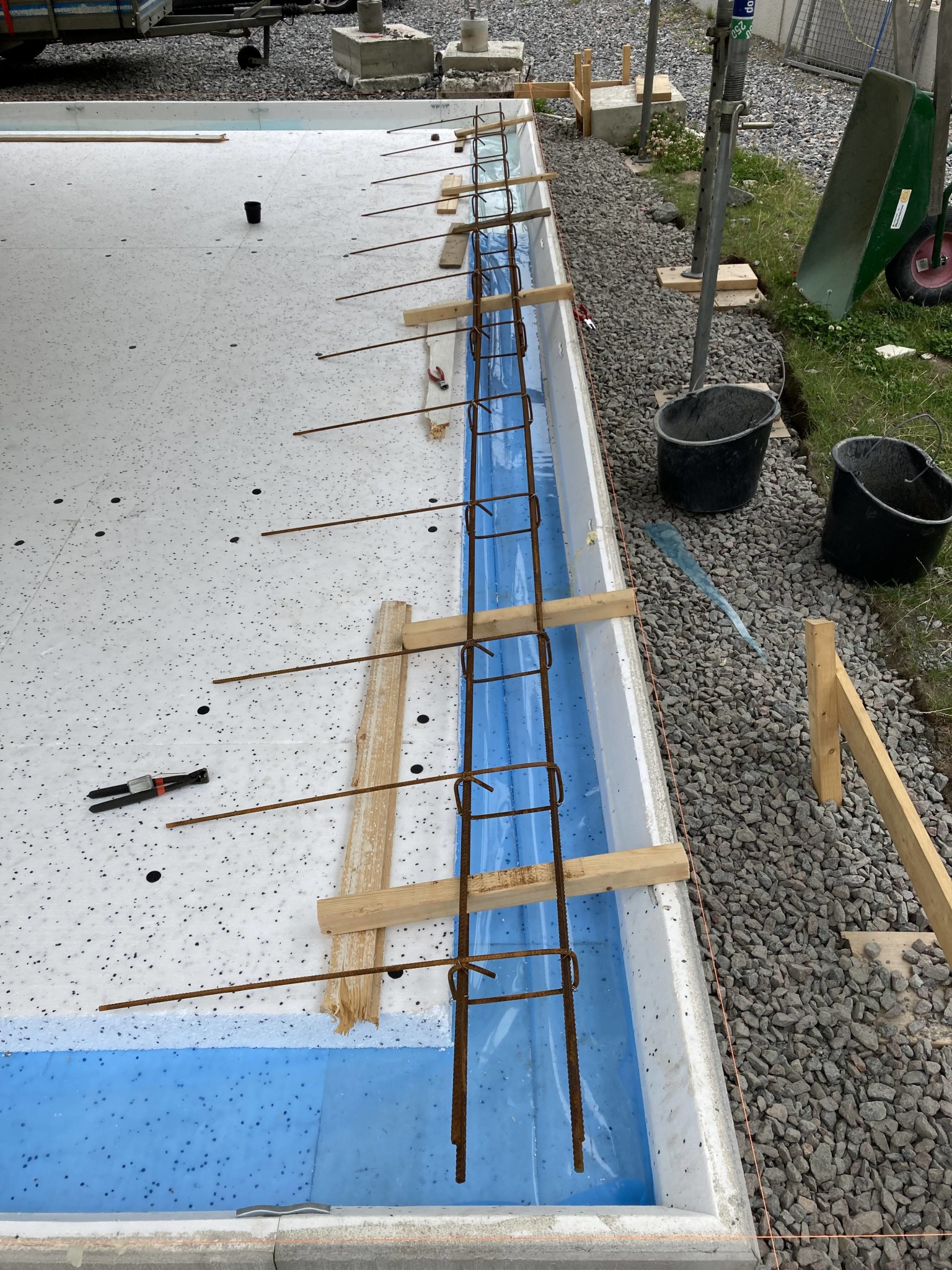

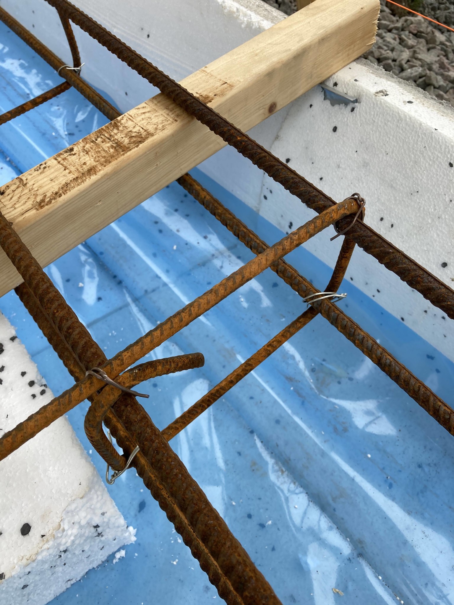

Fått dit all cellplast och börjat armera kantbalken.
Jag har frångått konstruktionen som är i början av tråden som är dubbelarmerad. P.g.a. BK3 skulle det bli väldigt många lass med betongbil..$$ Kör istället på "vanlig" kantbalk 2+2 12mm järn med 8mm villabygel på cc60, förutom vid porten där det blir cc40 efter tips från Mikael_L
Över plattan blir det nät 6150. Kantelementen är 300
Armering av kantbalk på cellplastisolering med träramar och armeringsjärn på en byggarbetsplats.
Armeringsjärn bundet över cellplastisolering vid kantbalksbygge för husgrund.

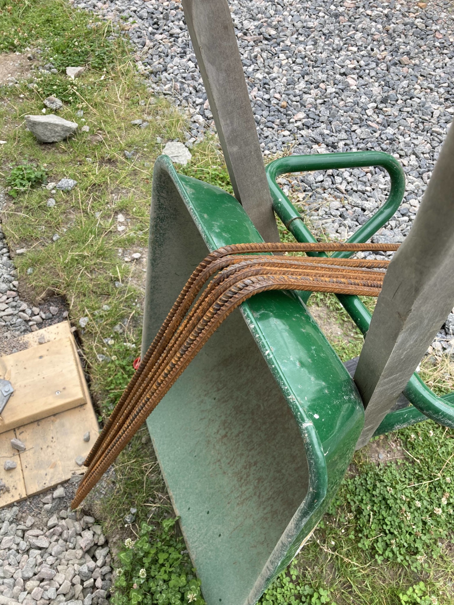

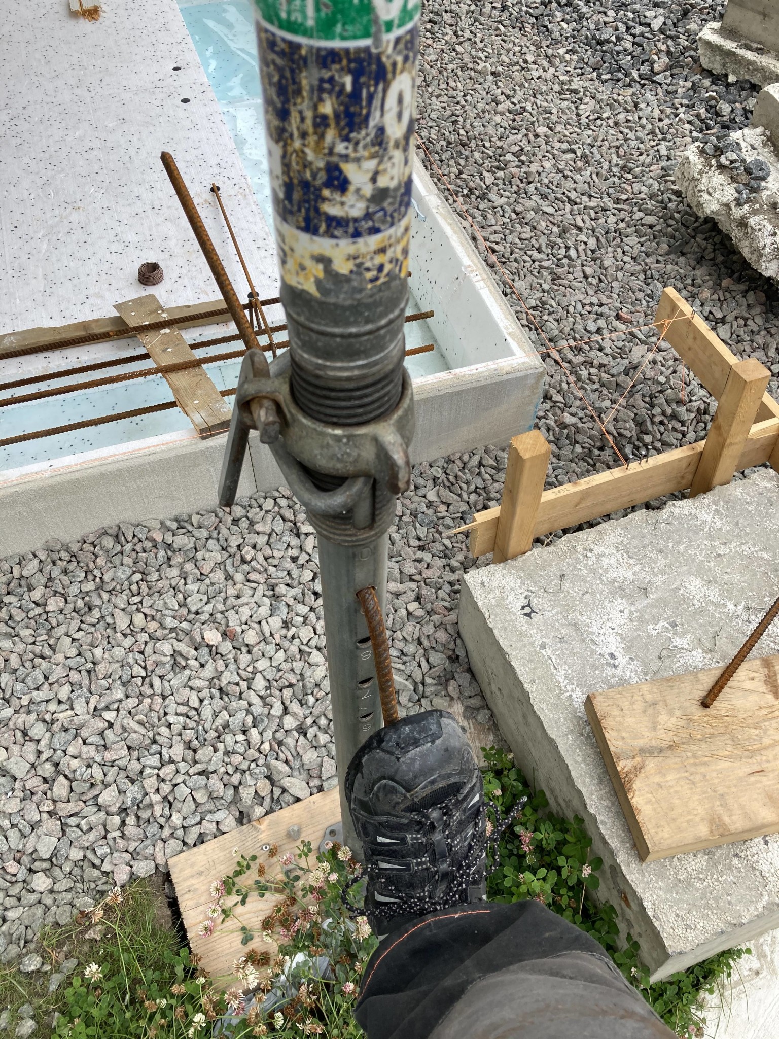

Villabyglarna köpte jag färdiga. Stålen som skall gå i bägge hörnen bockade jag själv. Har inget verktyg men gick bra att använda ett av hålen i stöttorna
Bockade armeringsjärn i olika storlekar vilande på en grön skottkärra mot en grusig bakgrund.
Betongfundament med träbyglar och bockade stålar vid byggarbetsplats, omgivet av grus och vegetation.
Vy över en byggplats med förstärkningsjärn, en bockad stålbygel och konstruktionstöttor på en grusyta.
Ja det är konstigt att detta rådet dyker upp hela tiden. Gjuter du inte ihop plattorna får differentialsättningar och en nivåskillnad mellan plattorna med tiden.
Sprickorna som kan uppstå i den nya plattan när den utsätts för förhindrad krympning kan du motverka med några extra armeringsjärn parallellt med den nya plattan.
Väldigt fint jobb du gör för övrigt! :D
OSTRUNE
S
Fast innebär inte det då att den nya plattan riskera att "hänga" i den gamla plattan.
Jo jag har sett lite olika svar. Gick till slut på tips från husgrunder.com
https://www.husgrunder.com/fraga-micke/ny-platta-kloss-an-mot-gammal/
Hur hade du gjort? Borrat in armeringsjärn i den gamla plattan?
Tack :D
[länk]
Dymlingar i.s.f.
