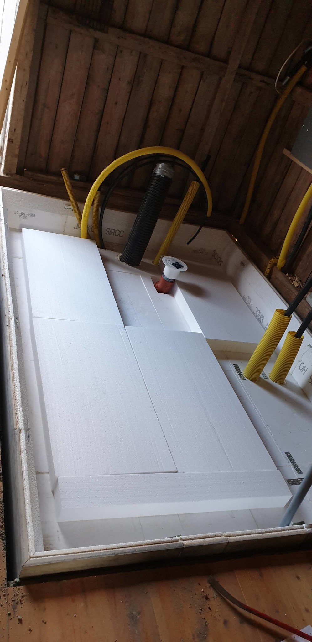

Håller på med isoleringen och när jag läser jackons monteringsanvisning står att dom rekommenderar 100 överlapp med L-elementen, sen när jag kollade typritningar ser jag att det blir 400mm mellan andra lagret isolering och "väggen". Jag kommer dock inte ha några ytterväggar då jag bygger ett rum i rummet. Så jag funderar på om det är dumt att minska dessa 400mm till 100-200mm. Och kanske bara bocka några lösarmering och lägg i hörnet där arbetstanken och jordvärmepumpen hamnar, blir rätt många 100Kg
Här har jag bara lagt ut på ett ungefär hur jag tänkt mig, la inte ut dom som hade behövt hål/uttag.
Isoleringsplattor utlagda på golv med gula slangar och armeringsjärn i ett pågående byggprojekt av ett rum.
Kantbalken fyller ingen funktion i ditt fall. Varför har du kantelement runt plattan?
Det var enkelt, behöver ändå isolera. Alternativet hade väl varit att bygga en form men det var nog trångt att få dit L-elementen.
